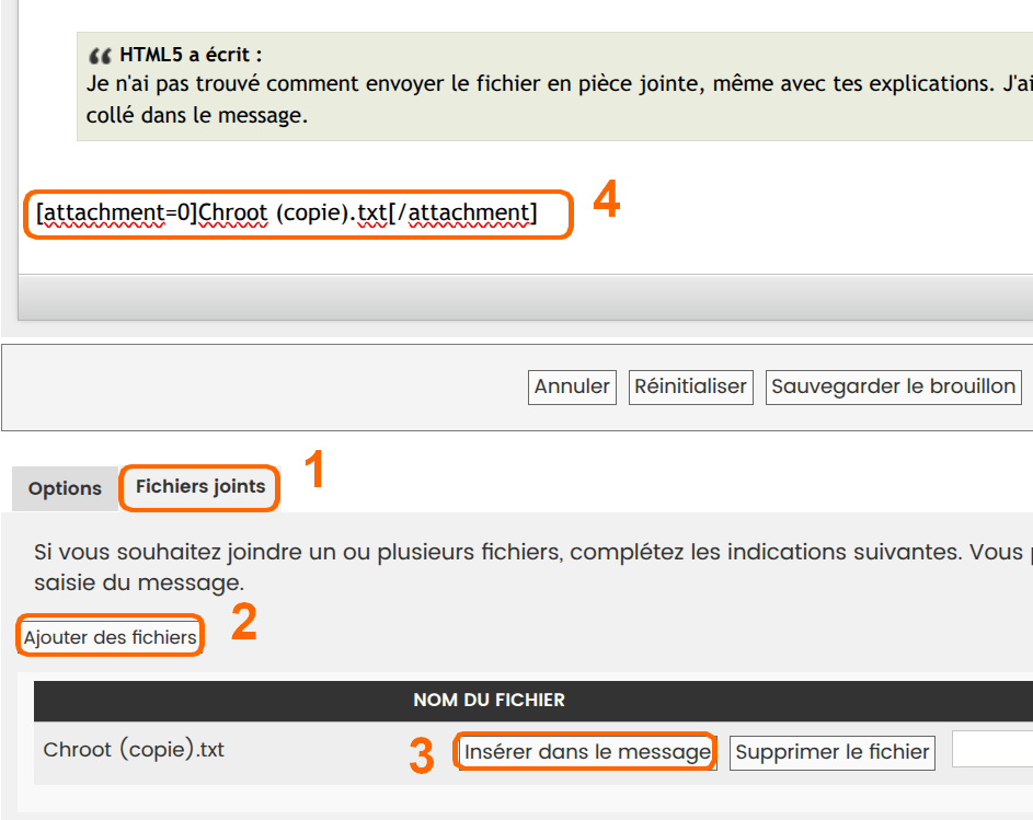

D'abord, pour mon envoi précédent. Je n'ai pas trouvé comment envoyer le fichier en pièce jointe, même avec tes explications. J'ai essayé mais visiblement la pièce jointe ne l'a pas été. C'est pour cela que je l'avais collé dans le message.

Avec plaisir.
Peut-être n'as-tu pas accès aux PJ : un utilisateur a déjà eu ce problème.
L'éditeur complet (bouton au milieu de la bordure inférieure de l'éditeur) te donne-t-il accès à ces boutons ?
