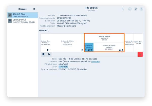

Problème Dual Boot avec Zorin 18
Message par zorgol »
Image je vois que la partition FAT32 est bien montée
après un reboot mais tjrs pas de grub actif
As-tu tapoté sur la touche "Esc" comme je te le demandais précédemment ?
Parce que tu as aussi un talent certain pour (faire) digresser.
Essaie et dis-moi.
Finalement, les copies d'écran ont aussi du bon — mais va expliquer comment faire à un naufragé de Windows qui boit la tasse ! 🙄
Ton installation a quelque chose de baroque, au sens étymologique d'irrégulière :
  • D'abord, la partition de démarrage EFS ("sda5") n'est pas en première ou deuxième position, comme la plupart du temps sur des ordis Windows sur lesquels on n'a pas bricolé.
  • Mais le plus étrange, c'est qu'elle est incluse dans une "partition étendue" qui englobe aussi la partition "/" de Zorin.
Bref, les UUID ont beau être cohérentes, je pense que le problème est là.
Voilà ce que ça donne quand on choisit un mode d'installation automatique comme "A côté" !
Avant de songer à la suite, réponds à ma question ci'dessus.

Quand je "tapote" la touche ESC au démarrage j'obtiens bien un menu qui me propose  :
-Zorin OS avec en sous menu les advanced options
-Windows 11
mais ce n'est pas vraiment trivial comme manipulation.
En plus quand je lance Win11, la fonction "Eteindre" ne fonctionne pas on revient systématiquement au démarrage de Win11.
Si je choisi redémarrer et que je tapote sur ESC je retrouve le menu.
Bref, je sens que je vais tout réinstaller.
Pour faire une installation "propre" avec mes 2 OS, je crois que j'aurais intérêt à partitionner d'abord mon disque en 2 partitions et choisir chaque partition pour chaque OS.
Pour info, j'essaye d'installer un Windows de type Tiny11 qui est une version épurée de windows.
Mais on verra cela demain...

Bref, le problème est réglé, non ? 🍻
Voudrais-tu cliquer sur la coche verte en haut à droite de ton dernier message (#15) pour marquer le sujet comme "Résolu" et diriger rapidement les utilisateurs sur la solution, s'il te plaît ? Merci d'avance.
zorgol a écrit : mar. 28 oct. 2025 21:31 [...] mais ce n'est pas vraiment trivial comme manipulation.
Punaise ! Que les vieux sont exigeants !  :rage:
On peut bien sûr arranger ça. Je t'expliquerai si ça t'intéresse.
Pour ce qui est des partitions, c'est l'évidence !
Trois partitions : une FAT32 de 512 Mo pour l'ESP et une pour chaque système. Mais je les créerais l'une après l'autre en commençant par installer Windows sur l'ensemble du disque. Puis je récupérerais de l'espace sur la droite de la partition pour créer la partition Linux.
Sur mon ordi, je rogne petit à petit sur la partition Windows pour créer des partitions de 40 Go pour mes essais de distributions — je n'ai jamais compris les VM, rien ne vaut une installation en dur pour se faire une idée.
Mais consulte aussi les fiches du chapitre "Installation" du Petit Manuel, en particulier celle sur les réglages à faire sur Windows avant d'installer Linux et celle sur la préparation de la partition et le mode "Autre chose".

On va dire que c'est réglé et que je recommence l'install en préparant mieux l'environnement.
Pour la question de la trivialité du démarrage ce n'est pas vraiment une exigence de vieux, c'est plutôt le soucis de livrer une machine facile à utiliser pour une jeunot qui n'y comprend rien !

jlb a écrit : mer. 29 oct. 2025 05:22 Punaise ! Que les vieux sont exigeants !  :rage:
Je reposerai la question après la réinstallation si le problème persiste ;)

Il devrait persister.
Si je t'ai posé la question, c'est parce que ça me permet de souffler après la journée d'enfer d'hier où tu t'es de surcroît permis de mettre le pied dans entrebâillement de la porte — ceci dit, ton problème était le plus simple. 😅
