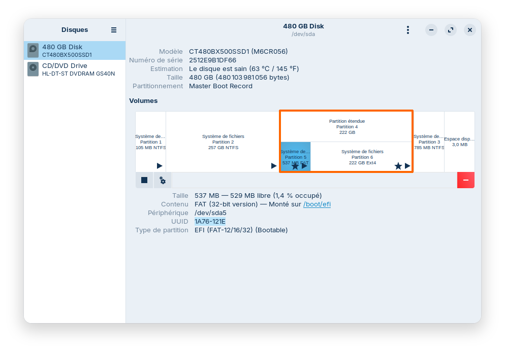

En fait j'ai un seul disque avec les Win 11 installé en premier et Zorin ensuite.
melanie@melanie-ESPRIMO-Q520:~$  lsblk -o NAME,FSTYPE,SIZE,PARTUUID,UUID,MOUNTPOINT,LABEL | grep -v loop | grep -v zram
NAME   FSTYPE   SIZE PARTUUID                             UUID                                 MOUNTPOINT LABEL
sda           447,1G
├─sda1 ntfs     100M 8db0ed67-01                          C0D42C1AD42C14E6
├─sda2 ntfs   239,3G 8db0ed67-02                          648C2E4A8C2E16D8
├─sda3 ntfs     749M 8db0ed67-03                          24F262ECF262C1A2
├─sda4            1K 8db0ed67-04
├─sda5 vfat     512M 8db0ed67-05                          1A76-121E                            /boot/efi
└─sda6 ext4   206,5G 8db0ed67-06                          b7d62cdf-e3ba-4952-8a44-e6b364277179 /
sr0            1024M

Ce problème avec "sudo" m'étonne. Pour moi, il fallait avant tout que la partition en question reste montée après le démarrage.
Comme toujours, j'ai essayé sur Zorin 18 avant de la proposer. Ce n'est pas la commande qui est "bizarre, mais le message : elle exporte bien le contenu du fichier "/boot/grub/grub.cfg" (d'où le "sudo") dans un fichier sur le bureau.
Mais les messages sont parfois hors-sujet...
Lance "Disques" (tape "dis" dans la boîte de recherche du menu principal) et vérifie si la partition est montée. Si tu vois une flèche "Play" dans le coin inférieur gauche elle ne l'est pas. clique sur le bouton et relance la ligne de commande.
Modifié en dernier par jlb le mar. 28 oct. 2025 19:14, modifié 1 fois.

Tu as vus juste sur le fait que la partition NTFS n'était pas montée, mais cela ne change pas la réponse bizarre de sudo cat

Image je vois que la partition FAT32 est bien montée
après un reboot mais tjrs pas de grub actif

Finalement, les copies d'écran ont aussi du bon — mais va expliquer comment faire à un naufragé de Windows qui boit la tasse ! 🙄
Ton installation a quelque chose de baroque, au sens étymologique d'irrégulière :
  • D'abord, la partition de démarrage EFS ("sda5") n'est pas en première ou deuxième position, comme la plupart du temps sur des ordis Windows sur lesquels on n'a pas bricolé.
  • Mais le plus étrange, c'est qu'elle est incluse dans une "partition étendue" qui englobe aussi la partition "/" de Zorin.
Bref, les UUID ont beau être cohérentes, je pense que le problème est là.
Voilà ce que ça donne quand on choisit un mode d'installation automatique comme "A côté" !
Avant de songer à la suite, réponds à ma question ci'dessus.
