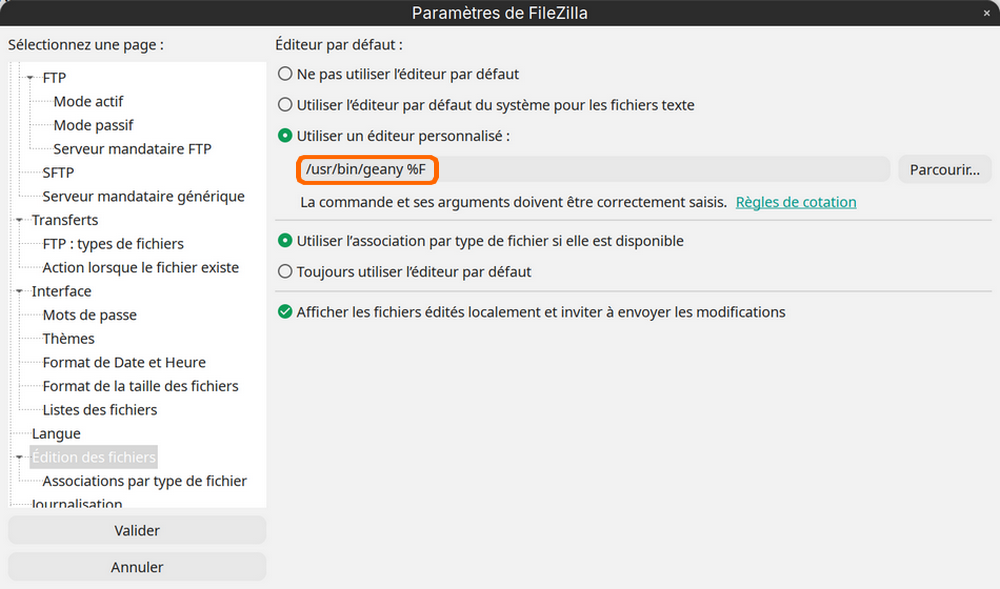

Bonjour @jibe49450 !
Ne casse pas ton portable en te cognant la tête dessus de découragement !
D'autant que que tu demandes est (à nouveau ?) possible :
Autre (petit) désagrément, on ne peut pas ouvrir les fichiers d'un double clic, il faut passer par un clic droit et faire "Ouvrir".
J'avais déjà constaté le problème, mais je n'ai pas vraiment creusé — d'après ce que j'ai compris, il vaut mieux éviter de se servir de Geany en mode "sudo" pour des raisons de sécurité qui dépassent largement mes compétences et mes centres d'intérêt.
- Fais de Geany l'éditeur par défaut des types de fichiers que tu veux éditer avec lui (Clic droit > Ouvrir avec > Autre application > Geany > Définir par défaut.
- Puis dans FileZilla > Edition > Paramètres > Edition des fichier, modifie le réglage par défaut et entre cette ligne :

Ce n'est pas ce "geany" qui nous intéresse pour lancer Geany, @jibe49450 !
Pourquoi n'as-tu pas utilisé la commande "/usr/bin/geany %F" que je t'avais donnée ?
Ouvre le terminal (Ctrl Alt t) et entre cette commande pour en avoir le cœur net :
Pour savoir pourquoi je te dis ça, tu peux aussi taper :
Mais n'oublie pas d'associer Geany aux types de fichiers que tu veux pouvoir éditer depuis FileZilla.
Après, si tu as encore des problèmes, je te suggère de désinstaller Geany complètement et de le réinstaller — c'est le genre de truc bête qui marche parfois :
N'oublie pas non plus de revenir nous dire, surtout si ça a marché...
which geany
man which
sudo apt purge geany && sudo apt autoremove
sudo apt update && sudo apt install geany

Bon :
Installation de Geany avec "Logiciel" : ok
Désinstallation de Filezilla, réinstallation avec "Logiciels" : ok
Import de mes données ("Vous importez des infos d'une version plus récente (... ) voulez vous continuer" : oui)
Choix de l'éditeur geany dans Filezilla : c'est OK !
Filezilla 3.58.0
Zorin : 17.3 core
Geany : 2.1
Je pense que mes pb venaient de Filezilla, mal installé ?

Je n'ai pas cette ligne
Bon :
Filezilla 3.58.0
Zorin : 17.3 core
Geany : 2.1
Encore merci pour l'aide
JB
