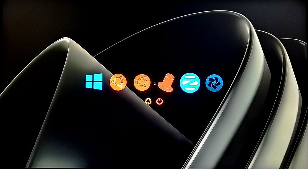

Le sujet sous ce lien m'a donné l'idée d'étaler ici toutes les questions qui se posent à moi.
Pour commencer : j'ai trouvé mon rEFInd.conf et il semble que cela soit le bon !
Une chose que je voudrais savoir est l'endroit où se trouvent tous les liens aux OS à bouter et par là même comment changer les icônes génériques Ubuntu par celle de Zorin par exemple (j'ai bien repéré le répertoire des icônes où celle de Zorin ne figure pas 😏).

Bonjour @Marc Driver,
Tout ceci m'étant un peu sorti de la tête depuis début mai, j'ai réinstallé rEFIND pour pouvoir te répondre — heureusement qu'il y avait le tuto et les lignes de commande de @jlb  pour faciliter la chose ! 🤭
En fait, rEFInd est beaucoup plus simple que GRUB : l'essentiel est installé dans la partition ESP :
ls /boot/efi/EFI/refind
BOOT.CSV  drivers_x64  icons  keys  refind.conf  refind_x64.efi  vars
Tu peux bien sûr éditer le fichier de configuration (ne te préoccupe pas d'éventuelles protestations du terminal lorsque tu refermeras l'éditeur) :
sudo gedit /boot/efi/EFI/refind/refind.conf
Mais, d'après ce qu'indique le développeur, il n'est pas nécessaire d'en passer par là, rEFInd s'appuyant sur les informations du fichier "cat /etc/os-release" pour adapter les icônes aux différentes distributions Linux :
cat /etc/os-release
Il vaut donc mieux choisir le nom des icônes en conséquence.
Pour ce qui est des icônes, voici une archive qui pourrait t'intéresser — je ne sais plus où je l'ai trouvée.
Elle comprend, entre autres, le logo de Zorin — que j'ai peut-être confectionné, je ne sais plus :
rEFInd_distro_icons.zip
(3.54 Mio) Téléchargé 655 fois
Pour un tuto sur l'installation et le paramétrage des thèmes, cette page, beaucoup moins aride que le site officiel de rEFInd, est ce que j'avais trouvé de mieux.
Ce site dans lequel un amateur a décidé de centraliser les thèmes disponibles, pourrait t'intéresser aussi.
En espérant t'avoir donné de quoi répondre à tes questions.

Merci pour toutes ces précisions.
Cependant je ne vois pas du tout dans mon fichier refind.conf où sont les entrées

# besoin d'un support de transparence (pour vous permettre de « voir à travers »
# une bannière plein écran).
# Set the font to be used for all textual displays in graphics mode.
# Définissez la police à utiliser pour tous les affichages textuels en mode
# graphique. Pour de meilleurs résultats, la police doit être un fichier PNG avec
# une transparence de canal alpha. Il doit contenir des caractères ASCII 32 à 126
# (espace jusqu'au tilde), inclus, plus un glyphe à afficher à la place des
# caractères en dehors de cette plage, pour un total de 96 glyphes. Seules les
# polices à espacement fixe sont prises en charge. Les polices peuvent être de
# n'importe quelle taille, même si les polices de grande taille peuvent produire
# des irrégularités d'affichage. La police par défaut est la police intégrée de
# rEFInd, Luxi Mono Regular 12 points.
# Use text mode only.
# Utilisez uniquement le mode texte. Lorsqu'elle est activée, cette option force
# rEFInd en mode texte. Passer à cette option la valeur "0" entraîne
# l'utilisation du mode graphique. Le fait de ne lui transmettre aucune valeur ou
# toute valeur non nulle entraîne l'utilisation du mode texte. La valeur par
# défaut est d'utiliser le mode graphique.
#textonly
# Set the EFI text mode to be used for textual displays.
#  Définissez le mode texte EFI à utiliser pour les affichages textuels. Cette
# option prend un seul chiffre qui fait référence à un numéro de mode. Le mode 0
# est normalement 80x25, 1 est parfois 80x50 et les nombres plus élevés sont des
# modes spécifiques au système. Le mode 1024 est un code spécial qui indique à
# rEFInd de ne pas définir le mode texte ; il utilise tout ce qui était utilisé
# au moment du lancement du programme.
# Si vous spécifiez un mode non valide, rEFInd fait une pause pendant le
# démarrage pour vous informer des modes valides. ATTENTION : Sur VirtualBox, et
# peut-être sur certains ordinateurs réels, spécifier un mode texte et
# décommenter l'option "textonly" sans Spécifier de résolution peut entraîner un
# affichage inutilisable dans le système d'exploitation démarré. La valeur par
# défaut est 1024 (aucun changement)
#textmode 2
# Set the screen's video resolution.
# Définissez la résolution vidéo de l'écran. Passez cette option de l'une des
# manières suivantes :
#   deux valeurs entières, correspondant aux résolutions X et Y
#   une valeur entière, correspondant à un mode vidéo GOP (UEFI)
#   la chaîne "max", qui définit la résolution maximale disponible
# Notez que toutes les résolutions ne sont pas prises en charge. Sur les systèmes
# UEFI, la transmission d'une valeur incorrecte entraîne l'affichage d'un message
# à l'écran à cet effet, ainsi qu'une liste des modes pris en charge. Sur les
# systèmes EFI 1.x (par exemple, Macintosh), la définition d'un mode incorrect
# échoue silencieusement. Sur les deux types de systèmes, la définition d’une
# résolution incorrecte entraîne l’utilisation de la résolution par défaut. Une
# résolution de 1024 x 768 fonctionne généralement, mais des valeurs plus élevées
# ne fonctionnent souvent pas. La valeur par défaut est "0 0" (utilisez
# la résolution par défaut du système, généralement 800x600).
#resolution 1024 768
#resolution 1440 900
#resolution 3
#resolution max
# Enable touch screen support.
# Activer la prise en charge de l'écran tactile. Si elle est active, cette
# fonctionnalité permet d'utiliser les commandes de l'écran tactile (comme sur
# les tablettes). Notez cependant que les EFI de toutes les tablettes ne
# fournissent pas la prise en charge sous-jacente nécessaire, cette
# fonctionnalité peut donc ne pas fonctionner pour vous. Si cela fonctionne,
# vous devriez pouvoir lancer un système d'exploitation ou un outil en le
# touchant. Dans un sous-menu, toucher n'importe où lance l'élément actuellement
# sélectionné ; il n'existe, à l'heure actuelle, aucun moyen de sélectionner un
# élément de sous-menu spécifique. Cette fonctionnalité est mutuellement
# exclusive avec la fonctionnalité activate_mouse. Si les deux ne sont pas
# commentés, celui lu en dernier lieu est prioritaire.
#enable_touch
# Enable mouse support.
# Activer la prise en charge de la souris. Si elle est active, cette
# fonctionnalité permet d'utiliser la souris de l'ordinateur. Notez cependant que
# les EFI de tous les ordinateurs ne fournissent pas la prise en charge sous-
# jacente nécessaire, cette fonctionnalité peut donc ne pas fonctionner pour
# vous. Si cela fonctionne, vous devriez pouvoir lancer un système d'exploitation
# ou un outil en cliquant dessus avec le pointeur de la souris. Cette
# fonctionnalité est mutuellement exclusive avec la fonctionnalité
# activate_touch. Si les deux ne sont pas commentés, celui lu en dernier lieu est
# prioritaire.
enable_mouse
# Size of the mouse pointer, in pixels, per side.
# Taille du pointeur de la souris, en pixels, par côté.
# La valeur par défaut est 16
mouse_size 20
# Speed of mouse tracking.
# Vitesse de suivi de la souris. Des nombres plus élevés correspondent à un
# mouvement de souris plus rapide. Cette option nécessite que activate_mouse ne
# soit pas commenté. Les valeurs légales sont comprises entre 1 et 32.
# La valeur par défaut est 4.
#mouse_speed 4
# Launch specified OSes in graphics mode.
# Lancez les systèmes d'exploitation spécifiés en mode graphique.
# Par défaut, rEFInd passe en mode texte et affiche les informations de base de
# pré-lancement lors du lancement de tous les systèmes d'exploitation à
# l'exception de macOS. L'utilisation du mode graphique peut produire une
# transition plus fluide, mais n'affiche aucune information, ce qui peut rendre
# les choses difficiles si vous devez déboguer un problème. De plus, sur au moins
# un ordinateur connu, l'utilisation du mode graphique évite un crash lors de
# l'utilisation du chargeur de stub EFI du noyau Linux. Vous pouvez spécifier une
# liste vide pour démarrer tous les systèmes d'exploitation en mode texte.
# Options valides :
#   osx - macOS
#   linux - Un noyau Linux avec chargeur de stub EFI
#   elilo - Le chargeur de démarrage ELILO
#   grub - Le chargeur de démarrage GRUB (Legacy ou 2)
#   windows - Microsoft Windows
# Valeur par défaut : osx
#use_graphics_for osx,linux
# Which non-bootloader tools to show on the tools line, and in what
# order to display them:
#  Quels outils non-bootloader afficher sur la ligne d'outils, et dans quel ordre
# les afficher :
#   shell            - le shell EFI (nécessite un programme externe ; voir la
#                      documentation rEFInd pour plus de détails)
#   memtest          - le programme memtest86, dans EFI/tools, EFI/memtest86,
#                      EFI/memtest,EFI/tools/memtest86, ou EFI/tools/memtest
#   gptsync          - l'utilitaire (dangereux) gptsync.efi (nécessite u
#                      programme externe ;voir la documentation rEFInd pour
#                      plus de détails)
#   gdisk            - le programme de partitionnement gdisk
#   apple_recovery   - démarre la partition Apple Recovery HD, si elle est
#                      présente
#   windows_recovery - démarre un outil de récupération OEM Windows, s'il est
#                      présent (voir aussi l'option windows_recovery_files)
#   mok_tool         - met à disposition l'outil de maintenance MOK (Machine
#                      Owner Key), MokManager.efi, utilisé sur les systèmes de
#                      démarrage sécurisé
#   csr_rotate       - ajuste la politique de protection de l'intégrité du
#                      système (SIP) d'Apple. Nécessite la définition de
#                      "csr_values"
#   install          - une option pour installer rEFInd de l'emplacement actuel
#                      vers un autre ESP
#   bootorder        - ajuster l'ordre de démarrage EFI (PAS rEFInd)
#   about            - une option "à propos de ce programme"
#   hidden_tags      - gérer les balises cachées
#   exit             - une balise pour sortir de rEFInd
#   shutdown         - éteint l'ordinateur (un bug provoque le redémarrage de
#                      nombreux systèmes UEFI)
#   reboot           - une balise pour redémarrer l'ordinateur
#   firmware         - une balise pour redémarrer l'ordinateur dans l'interface
#                      utilisateur du firmware (ignorée sur les ordinateurs plus
#                      anciens)
#   fwupdate         - une balise pour mettre à jour le firmware ; lance le
#                      programme fwupx64.efi (ou similaire)
#   netboot          - lancez l'outil ipxe.efi pour le démarrage réseau (PXE)
# La valeur par défaut est : shell,memtest,gdisk,apple_recovery,windows_recovery,
#                            mok_tool,about,hidden_tags,shutdown,reboot,
#                            firmware,fwupdate
#showtools shell, bootorder, gdisk, memtest, mok_tool, apple_recovery,windows_recovery, about, hidden_tags, reboot, exit, firmware, fwupdate
# Tool binaries to be excluded from the tools line
# Les binaires d'outils à exclure de la ligne tools, même si la classe générale
# est spécifiée dans showtools. Cela permet de réduire une surabondance d'outils,
# comme lorsque vous voyez plusieurs entrées mok_tool après l'installation de
# plusieurs distributions Linux. Tout comme avec dont_scan_files, vous pouvez
# spécifier un nom de fichier seul, un chemin d'accès complet ou un identifiant
# de volume (étiquette du système de fichiers, nom de partition ou GUID de
# partition) et un nom de chemin. La liste par défaut est vide (rien n'est
# exclu).
#dont_scan_tools ESP2:/EFI/ubuntu/mmx64.efi,gptsync_x64.efi These tend to be OEM-specific.
# Boot loaders that can launch a Windows restore or emergency system.
# Chargeurs de démarrage pouvant lancer une restauration Windows ou un système
# d'urgence. Ceux-ci ont tendance à être spécifiques aux OEM. La valeur par
# défaut est windows_recovery_files LRS_ESP:/EFI/Microsoft/Boot/LrsBootmgr.efi
#windows_recovery_files LRS_ESP:/EFI/Microsoft/Boot/LrsBootmgr.efi
# Directories in which to search for EFI drivers.
# Répertoires dans lesquels rechercher les pilotes EFI. Ces pilotes peuvent
# fournir une prise en charge du système de fichiers, donner accès aux disques
# durs sur des contrôleurs de plug-in, etc. Dans la plupart des cas, aucun n'est
# nécessaire, mais si vous ajoutez des pilotes EFI et que vous souhaitez que
# rEFInd les charge automatiquement, vous devez spécifier un ou plusieurs chemins
# ici. rEFInd analyse toujours les sous-répertoires "drivers" et "drivers_{arch}"
# de son propre répertoire d'installation (où "{arch}" est votre code
# d'architecture) ; cette option spécifie les répertoires SUPPLÉMENTAIRES à
# analyser. Par défaut, aucun répertoire supplémentaire n'est analysé pour les
# pilotes EFI
#scan_driver_dirs EFI/tools/drivers,drivers
# Which types of boot loaders to search, and in what order to display them:
# Quels types de chargeurs de démarrage rechercher et dans quel ordre les
# afficher :
#    internal - chargeurs de démarrage EFI internes sur disque
#    external - chargeurs de démarrage externes EFI basés sur disque
#    optical - Disques optiques EFI (CD, DVD, etc.)
#    netboot - Options de démarrage du réseau EFI (PXE)
#    hdbios - Chargeurs de démarrage BIOS basés sur disque
#    biosexternal - Chargeurs de démarrage externes du BIOS (USB, eSATA, etc.)
#    cd - Chargeurs de démarrage du BIOS sur disque optique
#    manual - utiliser les strophes plus tard dans ce fichier de configuration
# Notez que les options du BIOS héritées nécessitent la prise en charge du
# micrologiciel, qui n'est pas présente sur tous les ordinateurs.
# L'option netboot est expérimentale et repose sur les fichiers programme
# ipxe.efi et ipxe_discover.efi.
# Sur les PC UEFI, la valeur par défaut est interne, externe, optique, manuel
# Sur Mac, la valeur par défaut est interne, hdbios, externe, biosexternal,
# optique, cd, manuel
#scanfor internal,external,optical,manual,firmware
# By default, rEFInd relies on the UEFI firmware to detect BIOS-mode boot
# devices.
# Par défaut, rEFInd s'appuie sur le micrologiciel UEFI pour détecter les
# périphériques de démarrage en mode BIOS. Cependant, cela ne détecte parfois
# pas tous les périphériques disponibles. Dans ces cas, uefi_deep_legacy_scan
# entraîne une analyse forcée et une modification des variables NVRAM à chaque
# démarrage. L'ajout de "0", "off" ou "false" réinitialise la valeur par défaut.
# Ce jeton n'a aucun effet sur les Mac ou lorsqu'aucune option du mode BIOS
# n'est définie via scanfor. La valeur par défaut n'est pas définie (ou
# "uefi_deep_legacy_scan false")
#uefi_deep_legacy_scan
# Delay for the specified number of seconds before scanning disks.
# Délai du nombre de secondes spécifié avant d'analyser les disques.
# Cela peut aider certains utilisateurs qui constatent que certains de leurs
# disques (généralement des disques externes ou optiques) ne sont pas détectés
# initialement, mais sont détectés après avoir appuyé sur Echap. La valeur par
# défaut est 0.
#scan_delay 5
# Lors de l'analyse des volumes pour les chargeurs de démarrage EFI, rEFInd
# recherche toujours les chargeurs de démarrage de macOS et de Microsoft Windows

A retirer tel ou tel type d'entrée de la détection automatique en commentant les lignes, ou à charger un thème particulier (voir la dernière ligne).
Mais pour les icônes, il suffit bien de placer celle que l'on désire dans "/boot/efi/EFI/refind/icons" en la nommant "os_zorin.png", par exemple.
Le problème de ce genre de menu à icônes, c'est qu'il repose sur l'ID des distributions contenue dans le fichier "/usr/lib/os-release" ("/etc/os-release" n'étant qu'un lien) :
cat /usr/lib/os-release
PRETTY_NAME="Zorin OS 17.3"
NAME="Zorin OS"
VERSION_ID="17"
VERSION="17.3"
VERSION_CODENAME=jammy
ID=zorin
ID_LIKE="ubuntu debian"
HOME_URL="https://zorin.com/os/"
SUPPORT_URL="https://help.zorin.com/"
BUG_REPORT_URL="https://zorin.com/os/feedback/"
PRIVACY_POLICY_URL="https://zorin.com/legal/privacy/"
UBUNTU_CODENAME=jammy
rEFInd (pas plus que GRUB) ne sont donc capables de distinguer Zorin 17 de Zorin 18 ou deux distributions Ubuntu différentes (il n'y a aucune mention de leur "flavour" pour les variantes d'Ubuntu comme Ubuntu Budgie, par exemple).
Le résultat est par là-même assez décevant :
Je n'ai pas essayé, mais je pense que ça devrait marcher en renommant l'ID "zorin17", par exemple. Mais, pour bien faire, il faudrait  aussi créer des variantes des icônes pour distinguer les versions et les nommer en fonction ("os_zorin17.png" dans le cas présent).
Avec GRUB, je fais à la paresseuse : vu que je n'ai pas de distribution "Ubuntu" sur mon multiboot, j'ai nommé "ubuntu.png" l'icône d'Ubuntu Budgie — inutile de créer des variantes des icônes, l'intitulé des entrées et leur place dans le menu de Zorin suffisant pour distinguer les différentes versions.
C'est aussi pour cette raison que je n'utilise pas rEFInd même s'il est plus simple.

En fait j'ai fait plusieurs essais, il ne prend que Zorin comme base et le logo correspondant.
J'ai grossièrement modifié tes logos pour différencier mes deux versions de Zorin 17, celle de  travail et celle d'expérimentation. Il ne prend que le logo correspondant à Zorin, même si je nomme les icônes différamment et mets des noms différents dans mes fichiers os-release  !
Marc Driver
Messages : 4267
Nb de « J’aime » donnés: 560
Nb de « J’aime » reçus: 2266
A remercié : 811 fois
A été remercié(e) : 1248 fois
rEFInd et personnalisation
Marc Driver a écrit : jeu. 23 oct. 2025 23:28 [rEFInd] ne prend que le logo correspondant à Zorin, même si je nomme les icônes différamment et mets des noms différents dans mes fichiers os-release  !
Je n'ai pas tout vérifié en détail, mais j'en sais suffisamment pour pouvoir faire ce que tu voudrais et te l'expliquer, @Marc Driver.
Fait à l'arrache, de gauche à droite : Zorin 18 bêta, Zorin 18 et Zorin 17 :
Finalement, c'est dans le fichier "/etc/lsb-release" que rEFInd prend son information pour choisir les icônes :
sudo gedit /etc/lsb-release
DISTRIB_ID=Zorin
DISTRIB_RELEASE=17
DISTRIB_CODENAME=jammy
DISTRIB_DESCRIPTION="Zorin OS 17.3"
Et c'est "DISTRIB_ID" qu'il faut renommer pour que l'icône personnalisée "os_zorin17.png" que l'on a placée dans le répertoire "/boot/efi/EFI/refind/icons" s'affiche — je n'ai pas essayé "Zorin 17" ou "Zorin_17" :
DISTRIB_ID=Zorin17
Remarque : Il ne faut pas non plus laisser d'icône portant le nom officiel d'une distribution ("os_zorin.png", par exemple) dans le répertoire "/boot/efi/EFI/refind/icons", sinon toutes les versions de cette distribution conserveront l'icône générique même si on a fait la modification ci-dessus pour chacune d'elle.
Je n'ai pas cherché à le confirmer, mais je pense que rEFInd croise ses informations avec l'ID du fichier "/usr/lib/os-release" qu'il faudrait modifier elle aussi — mais puisque ça marche, autant faire au plus simple.
Autre constat, ce sont les étiquettes des partitions des OS qui déterminent les mentions affichées par défaut au-dessous des icônes.
On peut, entre autres, les définir avec l'application "Disques" : Clic sur une partition > Options de partition supplémentaires (bouton "engrenages") > Modifier le système de fichiers (sic) > Modifier l'étiquette de la partition.
Essaie et dis-moi, j'aurai peut-être une autre information à ajouter.

Je ne t'ai pas oublié, @Marc Driver, je tiens même le bon bout : je pense que cette fois, j'ai absolument tout compris.
Le temps mettre tout ça au clair...
Et je progresse en photos : 🤭

Voilà, @Marc Driver, tu sauras tout😅
J'en ai profité pour ajouter une fiche au Petit Manuel du zorinaute.
