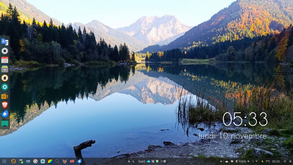

Pour ceux qui on fait un tour sur Ubuntu Budgie, peut être avez vous apprécié l'affichage de la date et de l'heure en surimpression sur le bureau :
Vous pouvez faire de même sur Zorin.
Pour cela installer conky :
sudo apt install conky-all
Une fois installé, creer  le fichier .conkyrc dans le dossier personnel :
sudo gedit .conkyrc
Insérer le code suivant dans le fichier .conkyrc :
use_xft yes
xftfont 123:size=8
xftalpha 0.1
update_interval 1
total_run_times 0
own_window yes
own_window_type normal
own_window_transparent no
own_window_hints undecorated,below,sticky,skip_taskbar,skip_pager
own_window_colour 000000
own_window_argb_visual yes
own_window_argb_value 0
double_buffer yes
#minimum_size 250 5
#maximum_width 500
draw_shades no
draw_outline no
draw_borders no
draw_graph_borders no
default_color white
default_shade_color red
default_outline_color green
alignment top_right
gap_x 0
gap_y 20
no_buffers yes
uppercase no
cpu_avg_samples 2
net_avg_samples 1
override_utf8_locale yes
use_spacer yes
minimum_size 0 0
TEXT
${voffset 10}${color EAEAEA}${font GE Inspira:pixelsize=120}${time %H:%M}${font}${voffset -84}${offset 10}${color FFA300}${font GE Inspira:pixelsize=42}${time %d} ${voffset -15}${color EAEAEA}${font GE Inspira:pixelsize=22}${time  %B} ${time %Y}${font}${voffset 24}${font GE Inspira:pixelsize=58}${offset -148}${time %A}${font}
Sauvegardez, et à partir d'un terminal taper la commande :
conky
Et voilà le résultat :
Pour que Conky démarre automatiquement, il suffit de l'ajouter dans les applications au démarrage avec la commande conky.
Conky offre des possibilités énormes que chacun pourra découvrir au fil du net.

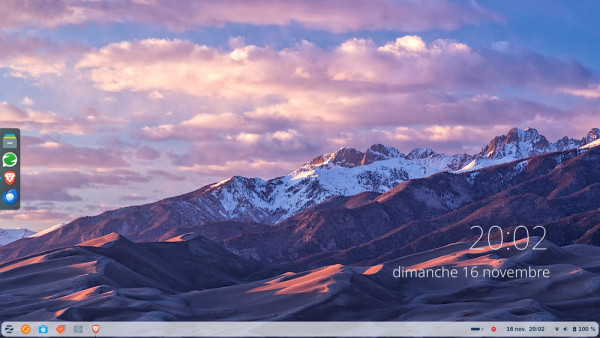

Finalement voici mon dernier écran qui se rapproche encore plus d'Ubuntu :
Et voilà le conkyrc qui va avec :
use_xft yes
xftfont 123:size=8
xftalpha 0.1
update_interval 1
total_run_times 0
own_window yes
double_buffer yes
#minimum_size 250 5
#maximum_width 500
draw_shades no
draw_outline no
draw_borders no
default_color white
alignment top_right
gap_x 0
gap_y 20
no_buffers yes
uppercase no
cpu_avg_samples 2
net_avg_samples 1
use_spacer yes
minimum_size 0 0
TEXT
${voffset 10}${offset 240}${color EAEAEA}${font GE Inspira:pixelsize=120}${time %H:%M}
${voffset -50}${color EAEAEA}${font Ubuntu Thin:pixelsize=62}${time %A} ${color FFA300}${time %d} ${color EAEAEA}${time  %B}

Merci de m'avoir donné une idée de bricolage, @Regnackh🍻
Zorin 18, façon "Budgie" — il faudra que j'épaississe un peu les caractères, l'heure en particulier :
