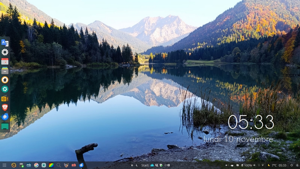

Merci pour cette contribution, @Regnackh ! 🍻
Dans la notification de mon courrielleur, le titre de ton nouveau sujet m'a fait croire qu'il s'agissait d'une question — l'habitude, sans doute...
J'ai donc pris une capture d'écran d'Ubuntu Budgie, la distribution que j'utilise au quotidien,  pour te conseiller de changer de distribution si jamais je ne trouvais rien, avant de passer illico sur Zorin 18... 🤭
C'est lorsque je suis venu sur le forum pour proposer la solution que j'avais trouvée que j'ai compris ma méprise. 😅
J'avoue que je n'avais pas repensé à Conky, que je connaissais pourtant pour l'avoir croisé sur le bureau d'antiX et de MX Linux et que nous avions évoqué ici à propos d'un autre affichage.

Merci de m'avoir donné une idée de bricolage, @Regnackh ! 🍻
Zorin 18, façon "Budgie" — il faudra que j'épaississe un peu les caractères, l'heure en particulier :
