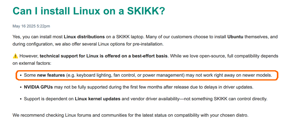

Bah... j'explorais une possibilité. 😕
En fait, il y a quantité de problèmes liés à la mise en vielle.
Zorin n'y est pour rien, ils sont liés aux évolutions du noyau et surtout à celles de GNOME, l'environnement de bureau sur lequel est bâti Zorin Core.
Autant chercher une aiguille dans une botte de foin, puisque ces problèmes dépendent aussi des modèles d'ordinateurs : la plupart n'en ont pas et d'autres donnent presque l'impression de les attirer — au-delà de la marque, il y a les composants : certains sont linux friendly, d'autres moins, et certains pas du tout.
Et comme la marque de ton ordinateur n'est pas des plus connues, il y a peu de ressources disponibles.
Désolé, vraiment, même si, comme tu l'as dit, ce n'est que du confort d'utilisation.
