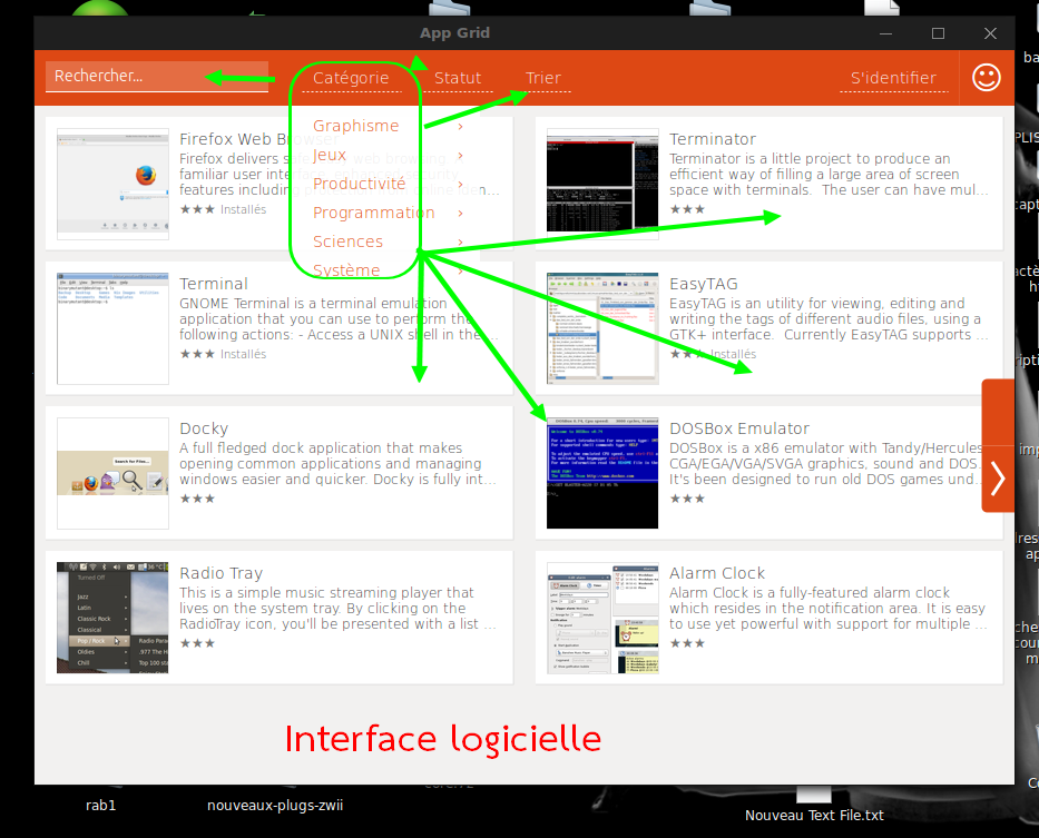

:)   comme promis j'ai cherché une alternative " visuelle " au software Logiciels ( gnome softwares ) et suis tombé sur ceci : App Grid
Exactement ce que nous recherchons pour remplacer le logiciel bugué d'origine!!!
Donc je me suis rendus sur la page de téléchargement du soft et ai enregistré sur mon UC le paquet appgrid_0.295_all.deb qui sur un clic droit s'installe justement avec " Installation de l'application " ( Logiciels prend en compte alors le nouveau soft installé!!! comme en témoigne ma capture d'écran )
Avec App Grid, vous faites exactement ce que vous faisiez avec Logiciels, à savoir rechercher un soft par catégorie etc...et l'installer sur votre Zorin OS adoré, bref un premier remplaçant convaincant au logiciel d'origine fourni dans la 16.04 LTS ( Xenia ) d'où est issu Zorin OS :)
Le lien qui va bien avec....
http://www.appgrid.org/
