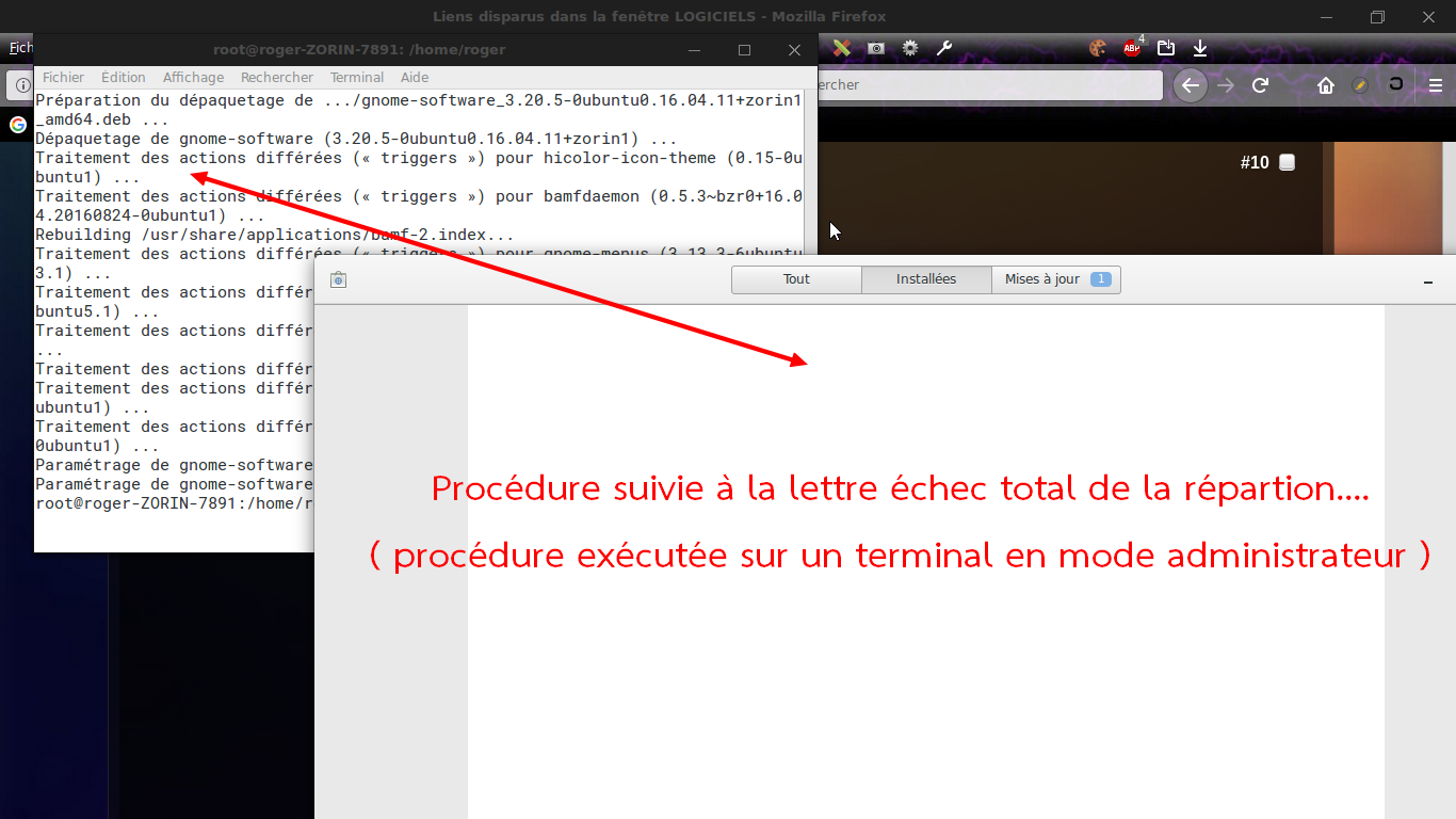

Procédure suivie et exécutée comme indiquée, le résultat se passe de commentaire.... Echec total
Je vais maintenant tenter la mise à jour par Synaptic pour voir si çà marche de ce coté là sans passer par un terminal administrateur

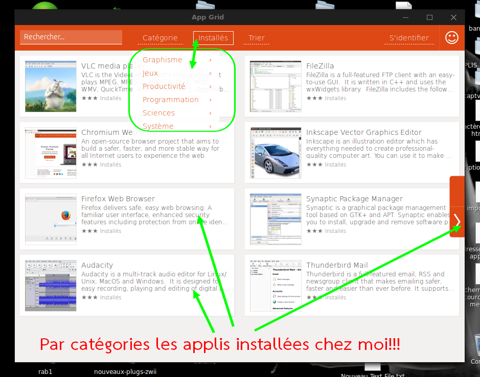

Exactement ce que nous recherchons pour remplacer le logiciel bugué d'origine!!!
Donc je me suis rendus sur la page de téléchargement du soft et ai enregistré sur mon UC le paquet appgrid_0.295_all.deb qui sur un clic droit s'installe justement avec " Installation de l'application " ( Logiciels prend en compte alors le nouveau soft installé!!! comme en témoigne ma capture d'écran )
Avec App Grid, vous faites exactement ce que vous faisiez avec Logiciels, à savoir rechercher un soft par catégorie etc...et l'installer sur votre Zorin OS adoré, bref un premier remplaçant convaincant au logiciel d'origine fourni dans la 16.04 LTS ( Xenia ) d'où est issu Zorin OS
Le lien qui va bien avec....
http://www.appgrid.org/
et quelque captures d'écrans pour faire bonne mesure...

Bonjour amis Linuxiens
J'espère que vous avez passé de bonnes vacances.
De retour sur le forum, un grand merci à Mickaël et Roger pour votre investissement dans la solution de mon problème.
J'ai recommencé deux installations respectivement à partir de Zorin 12.2 puis 12.3, même problème
. Quand j'ai vu sur Distrowatch que Zorin 12.4 était sortie, j'ai procédé à son installation.
SATISFACTION !
en cliquant sur Logiciels, j'ai retrouvé un interface normal et j'ai à nouveau accès à toutes les offres de téléchargement.
Je vais installé les logiciels que j'utilisais à l'origine et je reviens sur le forum si à nouveau le problème réapparait.
Merci Roger pour la solution APP GRID. Ça c'est une super solution à garder en ligne...
SATISFACTION !

Grace à cette alternative j'ai pu dénicher des softs non présents dans l'installateur d'origine de Zorin OSleonidoff22 a écrit :Merci Roger pour la solution APP GRID. Ça c'est une super solution à garder en ligne...
Je vais donc remonter un Zorin dés le mois prochain sur un disque dur tout vierge afin de transférer mon précieux travail vers cette nouvelle mouture.
Super heureux pour toi @"leonidoff22" que tu ai pu résoudre ce soucis d'instal de logiciels avec le soft prévu pour qui buguait jusqu'à présent, ta remontée d'info nous est fort précieuse tu sais et nous pousse à aller plus loin dans cet univers qu'est Zorin OS et tout ce que l'on peut en obtenir. Son avenir est grand , tout tracé et pleins de bonheur il me semble pour cette distro Linux basée à l'origine sur Ubuntu
