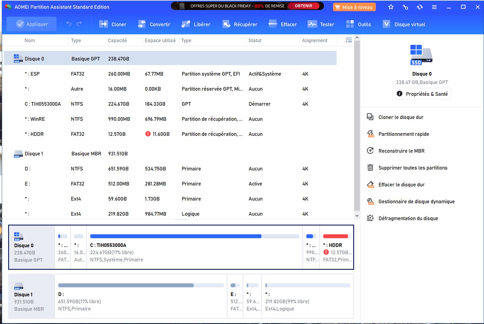

Tout d'abord, j'ai vu qu'il y avait beaucoup de problèmes dus aux partitions mal paramétrées. Je vous joins 2 photos de mon écran pour vous montrer le résultat de Gparted (je n'ai pas trouvé de moyen de faire une capture d'écran sous Zorin USB) et une capture d'écran de AOEMI partition assistant (sous W10). Le disque E: n'est apparu sous Windows qu'à partir du moment où j'ai tenté d'installer Zorin. A un certain moment je ne pouvais accéder qu'à Zorin (sur le disque dur), j'ai pu installer Firefox, Thunderbird, IDE arduino, Inkscape, ... sans problème.
Est-ce que mes partitions sont correctement paramétrées ?

liste partitions sous Windows
Gparted
Gparted
Gparted
Gparted

voici le résultat :
NAME        FSTYPE     SIZE PARTUUID                             UUID                                 MOUNTPOINT LABEL
sda                  931,5G
├─sda1      ntfs     651,6G 985574aa-01                          EAA6C601A6C5CDEF
├─sda2      vfat       512M 985574aa-02                          D1FB-15E0
├─sda3      ext4      59,6G 985574aa-03                          e38b2c77-ac18-45be-8058-e5b9701c7033
├─sda4                   1K 985574aa-04
└─sda5      ext4     219,8G 985574aa-05                          a7f35ba9-f698-49de-a612-5ea68b7b67d0
sdb         iso9660   29,3G                                      2025-10-13-20-57-57-00                          Zorin OS 18 Core 64bit
├─sdb1      iso9660    3,5G 30cb82d5-01                          2025-10-13-20-57-57-00               /cdrom     Zorin OS 18 Core 64bit
├─sdb2      vfat         5M 30cb82d5-02                          7CC1-2D2A
└─sdb3      ext4      25,8G 30cb82d5-03                          ad5da3fa-a3eb-462f-98fa-2f33c0f58036 /var/crash writable
nvme0n1              238,5G
├─nvme0n1p1 vfat       260M 9b0995a4-a0ed-44df-8be8-b7bc9a5b2d99 221C-7F46                                       ESP
├─nvme0n1p2             16M 9bedfea6-d1cc-481a-bf3c-826479f3de06
├─nvme0n1p3 ntfs     224,7G 47e919a7-2c6e-4543-bd78-71fbcd5379ff 385A1D245A1CE084                                TIH0553000A
├─nvme0n1p4 ntfs       990M 4a5369d0-4f6f-48b3-8988-1e7ae6d05dac C48EF6BB8EF6A4D8                                WinRE
└─nvme0n1p5 vfat      12,6G 1f83bf57-e663-4110-97f6-51bd07eb9edc 86F8-C8B7                                       HDDR
zorin@zorin:~$
estce que 'sda' est mon disque dur d'1to, 'sdb' la clef USB de Zorin et 'nvme0n1' mon disque SSD de 256go ?

Merci pour cet excellent retour, @Jean_Grenoble_70 — c'est tellement rare que les utilisateurs trouvent le bouton "</>" !
Du coup, j'ai pu le copier-coller facilement dans un fichier texte pour plus de lisibilité.
Oui, c'est ça :
  • La colonne "NAME" indique le type de support :
    • sdX = disque dur, SSD ou clé
    • nvme0nX = NVMe
  • La colonne "SIZE" indique la taille des supports :
    • sda 931,5Go
    • sdb 29,3G
    • nvme0n1 238,5G
Ça correspond donc bien à ta question, d'autant que la clé "sdb" est également étiquetée "Zorin OS 18 Core".
La colonne "FSTYPE" qui indique le formatage précise aussi qu'elle contient une ISO (iso9660)
  • "vfat" = FAT32 (partition "ESP") de démarrage UEFI
  • "ntfs" = partition Windows
  • "ext4" = partition Linux
Il est dommage que la commande "lsblk" ne sorte pas les drapeaux.
Envoie le retour de ces deux lignes en complément de la photo de GParted, :
sudo parted /dev/sda print
sudo parted /dev/nvme0n1 print
Tout ça pour dire que les problèmes que tu décris ne semblent pas provenir d'une mauvaise configuration.
Tu es partant pour poursuivre les investigations pour comprendre et réparer ?

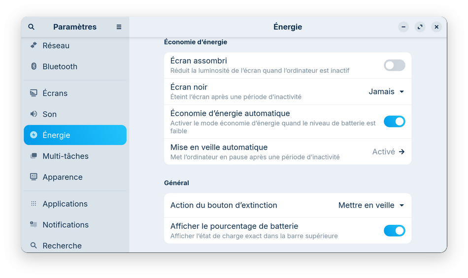

Le dual-boot n'a rien à voir avec ce problème — en revanche, le démarrage rapide et l'hibernation de Windows ont des incidences, mais pas à ce niveau.
Sur Zorin, les réglages de la mise en veille et du comportement du bouton "Démarrer" sont dans "Paramètres > Energie" :

Il faut pas oublier que le démarrage rapide ce trouve peut être aussi dans le bios donc a désactiver non ?.
Si je ne me trompe pas son bios ces la touche F2 (appui répéter dès le démarrages du pc) et pour démarrer sur un autre support la touche F12 (idem)
