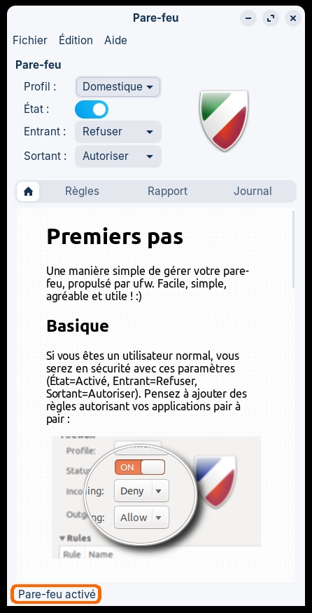

De plus, le pare-feu "ufw" mérite on ne peut mieux son nom (Uncomplicated FireWall), surtout si on utilise l'interface graphique "gufw", fournie elle aussi.
Sans la boîte de recherche d'applications du menu principal, le plus compliqué serait de le dénicher : tapez "pare", cliquez sur "Configuration du pare-feu" et faites glisser l'unique curseur vers la droite.
C'est tout, le pare-feu est activé et il se lancera automatiquement à chaque démarrage.

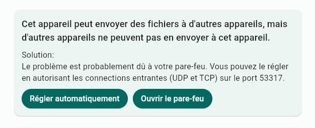

La preuve par le contraire, c'est qu'il arrive parfois que des applications sortant de l'ordinaire réclament des autorisations spéciales : (1)
Comme les boutons ne fonctionnent qu'avec Windows, il faut donc le faire à la main.

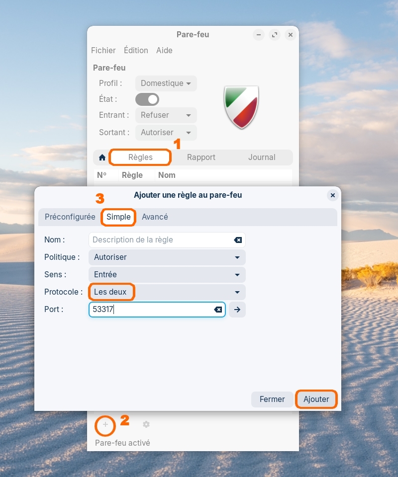

Cliquez sur l'onglet "Règles" puis sur le bouton "+" pour ajouter une nouvelle règle.
Ensuite, en mode "Simple", choisissez les paramètres dans les différentes listes déroulantes en fonction de ce qu'on vous demande.
Souvent les réglages par défaut suffisent, comme dans cet exemple où l'application vous explique qu'il faut autoriser les communications entrant sur le port 53317 (pour les deux protocoles UDP et TCP).
Cliquez sur "Ajouter", c'est fait.

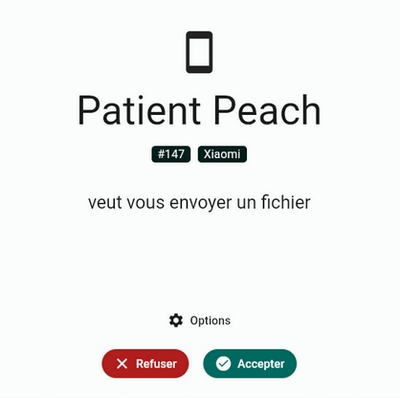

... et vous pouvez transférer des fichiers de votre portable sur votre ordinateur — "Pêche patiente" n'a pas trop attendu... 🤭

jlb a écrit : ven. 14 juin 2024 06:19 autoriser les communications entrant sur le port 52217
Je suis bien dans >ajouter une règle, mais maintenant, comment je trouve le numéro de port ?

Shame on me : ce n'est pas le port "52217" comme je l'ai écrit, mais le "53317" — comme en attestent les copies d'écran du support de LocalSend et de "gufw" ci-dessus. 😷
