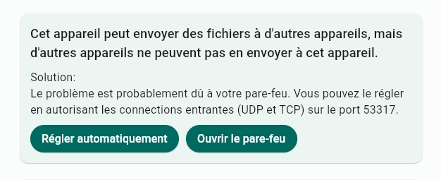

La preuve par le contraire, c'est qu'il arrive parfois que des applications sortant de l'ordinaire réclament des autorisations spéciales : (1)
Comme les boutons ne fonctionnent qu'avec Windows, il faut donc le faire à la main.
Rassurez-vous, ce n'est pas très compliqué là non plus.

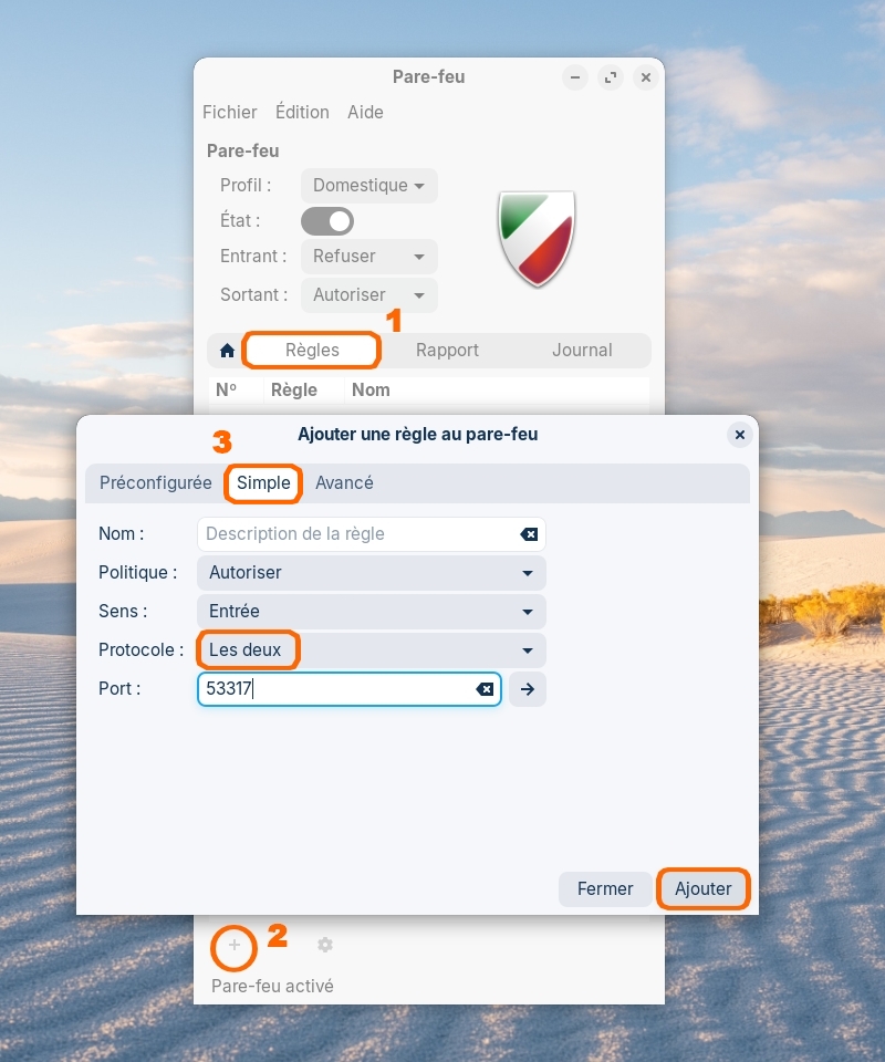

Cliquez sur l'onglet "Règles" puis sur le bouton "+" pour ajouter une nouvelle règle.
Ensuite, en mode "Simple", choisissez les paramètres dans les différentes listes déroulantes en fonction de ce qu'on vous demande.
Souvent les réglages par défaut suffisent, comme dans cet exemple où l'application vous explique qu'il faut autoriser les communications entrant sur le port 53317 (pour les deux protocoles UDP et TCP).
Cliquez sur "Ajouter", c'est fait.

53317                      ALLOW IN    Anywhere
53317 (v6)                 ALLOW IN    Anywhere (v6)
