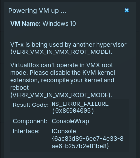

Je suis passé à Zorin OS 18 et, depuis hier, j'essaye d'installer Windows10 sur Virtualbox ... sans succes; j'ai sans cesse le message qui est dans l'image ci-jointe
Que faire ?

Si je ne me trompe pas, le problème est connu sur les versions récentes dUbuntu (Zorin est basée sur Ubuntu).
On peut soit désactiver temporairement le "kernel module" et voir - dans un 1er temps - si cela fonctionne.
sur processeur Intel :
Sur AMD :
Ceci pourrait être rendu permanent par la suite.
Depuis ce problème j'apprends à utiliser plutôt : Virtual Machine Manager.
Il est présent dans les dépôts de Zorin.
@jlb à raison pour les tests approfondis, préférer un ancien ordi voire le duaboot.
sudo modprobe -r kvm_intel
Sur AMD :
sudo modprobe -r kvm_amd

@SoZa j'avais bien essaie cette manip, mais ca ne marche pas
@jlb je voulais eviter la manip "eteindre/demarrer" , mais je pense que le dual boot est certainement la bonne solution , surtout que depuis qque temps, j'ai de moins en moins besoin d'aller sur W10.
