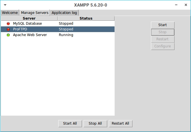

J'ai installé Xampp parce que ça me semblait plus évident qu'avec Lampp. J'ai réussi à créer un répertoire "www" dans lequel j'ai tous les droits.
Xampp fonctionne, le répertoire "www" est parfaitement accessible. Ce que je voudrais, c'est pouvoir faire ce qu'on peut faire immédiatement sur Wampp  : installer un petit CMSqui ne demande rien qu'un serveur Apache avec un php 5.6, ce qui est le cas, et obtenir qu'il fonctionne, ce qui n'est pas le cas, alors que le truc est censé pouvoir accueillir WordPress, Joomla, etc.
Je ne suis pas un obstiné du localhost, mais j'avoue que pour le coup, ça m'agace de retrouver ce Linux pour initiés.  :@
Quelqu'un pourrait-il m'aider ?
