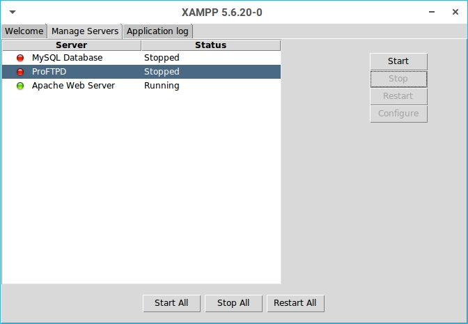

J'ai installé Xampp parce que ça me semblait plus évident qu'avec Lampp. J'ai réussi à créer un répertoire "www" dans lequel j'ai tous les droits.
Xampp fonctionne, le répertoire "www" est parfaitement accessible. Ce que je voudrais, c'est pouvoir faire ce qu'on peut faire immédiatement sur Wampp  : installer un petit CMSqui ne demande rien qu'un serveur Apache avec un php 5.6, ce qui est le cas, et obtenir qu'il fonctionne, ce qui n'est pas le cas, alors que le truc est censé pouvoir accueillir WordPress, Joomla, etc.
Je ne suis pas un obstiné du localhost, mais j'avoue que pour le coup, ça m'agace de retrouver ce Linux pour initiés.  :@
Quelqu'un pourrait-il m'aider ?

Merci, @"Mickael", ce ne sera pas la peine : après tout ce que j'ai lu sur la question, je savais qu'on allait me dire ça. C'est tout de même drôle que ça ne fonctionne pas pour des questions de droits, d'après ce que j'ai compris. Je vais désinstaller Xampp et suivre tes conseils : juste Apache et Php. En espérant que je trouverai quelque chose pour 32 bits : sur Linux aussi, l'obsolescence vous rattrape...   :cry:
