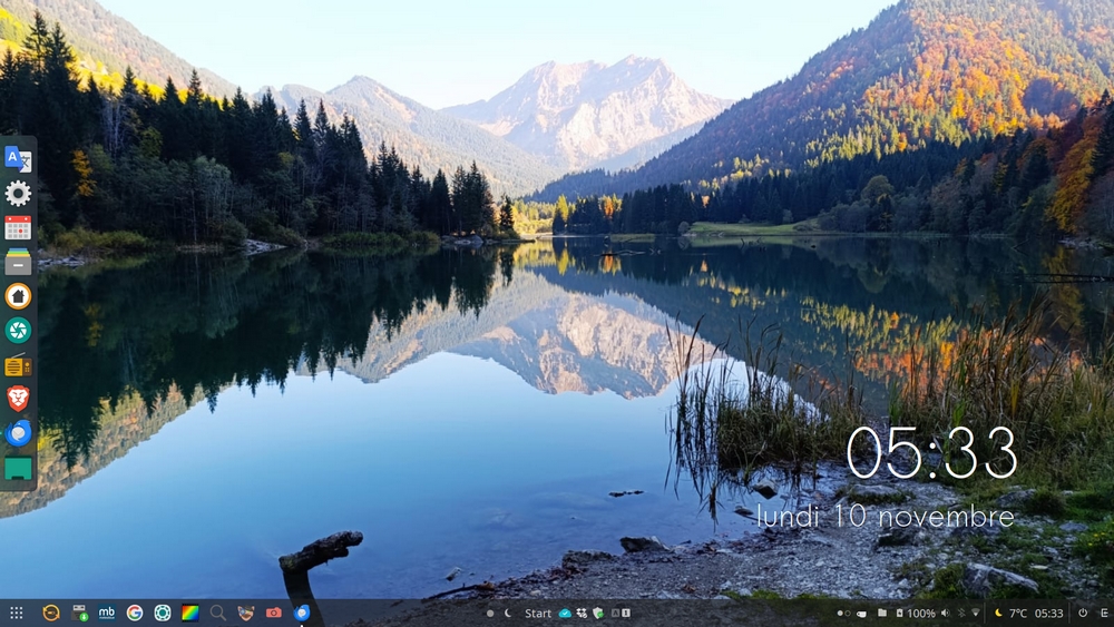

Finalement voici mon dernier écran qui se rapproche encore plus d'Ubuntu :
Et voilà le conkyrc qui va avec :

${voffset 10}${offset 240}${color EAEAEA}${font GE Inspira:pixelsize=120}${time %H:%M}
${voffset -50}${color EAEAEA}${font Ubuntu Thin:pixelsize=62}${time %A} ${color FFA300}${time %d} ${color EAEAEA}${time  %B}

Merci de m'avoir donné une idée de bricolage, @Regnackh ! 🍻
Zorin 18, façon "Budgie" — il faudra que j'épaississe un peu les caractères, l'heure en particulier :
