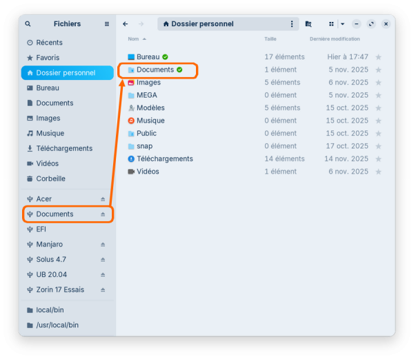

Bonjour à toi, @Papy22 !
On peut y accéder en cliquant sur chacune d'elle.
Pour les démonter, il suffit de cliquer sur la bouton "Eject" :
Pour copier des dossiers ou des documents, il suffit de cliquer sur la partition Windows, de développer son arborescence jusqu'au répertoire qui t'intéresse ("Documents and Settings, je présume), de cliquer droit sur tel ou tel dossier ou document et de choisir "Copier", exactement comme sur Windows — la touche "Maj" permettant de sélectionner plusieurs dossiers ou documents consécutifs, la touche "Ctrl" plusieurs dossiers ou documents non consécutifs.
Ensuite tu ouvres le répertoire de ton dossier personnel Zorin ("Documents", "Images", etc.), tu fais un clic droit dans une zone libre et tu choisis "Coller".
Comme d'habitude, c'est plus long à expliquer qu'à faire...
Normalement, un bouton apparaît dans le panneau (alias la "barre des tâches" chez Windows) — ici le DD rescapé de mon ancien portable connecté sur un dock USB : les boutons "Eject" signalent que toutes les partitions ont été automatiquement montées à la connexion.
Tu retrouves les partitions de ton DD externe dans le volet latéral de Nautilus (alias "Fichiers") :
