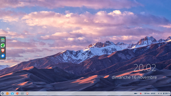

Finalement voici mon dernier écran qui se rapproche encore plus d'Ubuntu :
Et voilà le conkyrc qui va avec :
use_xft yes
xftfont 123:size=8
xftalpha 0.1
update_interval 1
total_run_times 0
own_window yes
own_window_type normal
own_window_transparent no
own_window_hints undecorated,below,sticky,skip_taskbar,skip_pager
own_window_colour 000000
own_window_argb_visual yes
own_window_argb_value 0
double_buffer yes
#minimum_size 250 5
#maximum_width 500
draw_shades no
draw_outline no
draw_borders no
draw_graph_borders no
default_color white
default_shade_color red
default_outline_color green
alignment top_right
gap_x 0
gap_y 20
no_buffers yes
uppercase no
cpu_avg_samples 2
net_avg_samples 1
override_utf8_locale yes
use_spacer yes
minimum_size 0 0
TEXT
${voffset 10}${offset 240}${color EAEAEA}${font GE Inspira:pixelsize=120}${time %H:%M}
${voffset -50}${color EAEAEA}${font Ubuntu Thin:pixelsize=62}${time %A} ${color FFA300}${time %d} ${color EAEAEA}${time  %B}

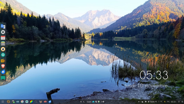

Merci de m'avoir donné une idée de bricolage, @Regnackh🍻
Zorin 18, façon "Budgie" — il faudra que j'épaississe un peu les caractères, l'heure en particulier :
