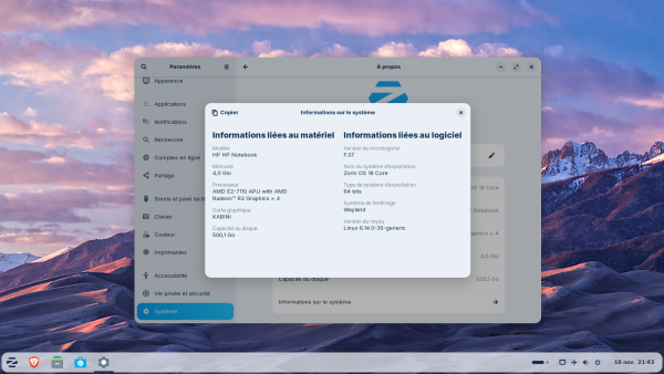

Vu la longueur de ta réponse, je comprend que tu aies été déconnecté, @Poitou !
J'utilise Brave depuis plusieurs années, mais je n'utilise pas Leo. Fouille dans les paramètres et désactive ce que tu ne veux pas. Mais en attendant, tu n'as pas les publicités...
Le CMS de notre forum (PhPBB) n'est pas toujours évident pour les nouveaux membres, mais les zones de code (le bouton "</>" de la barre d'outils de l'éditeur, transforment le terminal en parties de copier-coller qui évitent les erreurs et les longues explications :
Même avec un ordinateur plus musclé que le tien, OnlyOffice marque un temps au lancement.
Je m'étonne d'ailleurs que Zorin Core tourne de façon fluide avec 4 Go de RAM : l'environnement GNOME sur lequel il est basé est un des plus lourds, sinon le plus lourd.
Si tu peux augmenter la capacité de la RAM (et, passer sur un SSD), l'ensemble sera plus réactif, c'est sûr.
Mais tout dépend aussi du processeur, tu n'en as rien dit. Quel est son modèle ?
Pour ce qui est de mes conseils, tu trouveras la réponse dans la première fiche (de mémoire) : tu sauras rapidement si ton ordinateur est concerné ou pas.
Sinon il existe des distributions plus légères et tout aussi conviviales que Zorin.
Je pense que le mieux serait que tu postes ta liste de questions sur l'index du Petit Manuel : en fonction de ce que tu demandes, je pourrai ouvrir une section supplémentaire.

Problème non réglé : écran noir alternatif
J’ai toujours un problème avec mon HP.
Au bout d’un temps d’utilisationj’ai une alternance écran noir / mes dossiers / écran noir / mes dossiers.
D’où vient le problème ?
Quand j’éteins l’ordinateur des lignes mentionnent « radeon stalled for more than ... »
J'ai essayé d'envoyer une capture d'écran de mon système mais je ne sais pas si j'ai réussi.
De toute façon, pas besoin de capture d'écran : tu as une carte graphique AMD Radeon, et elle ne s'accommode pas vraiment du pilote standard de Zorin.
Mais tu ne nous as rien dit de ton ordinateur : marque ? modèle précis ? carte graphique ?
Les informations dans "Paramètres > A propos".

@Poitou Bien ! Mais tu as anticipé sur les explications que je comptais te donner.
Pas besoin de passer par un service de stockage externe pour publier des captures d'écran, le plus simple est de les mettre en pièce jointe.
Pour ce faire, on clique sur le bouton "Éditeur complet" au bas de la zone de saisie du message, puis sur "Fichiers joints > Ajouter des fichiers".
Ensuite, on place le curseur à l'endroit souhaité dans le message et on clique sur "Insérer dans le message".
Édite ton précédent message et essaie.
La mauvaise nouvelle, c'est que les performances du processeur ne semblent pas terribles, du moins si on en croit le résultat de ce banc d'essai.

Merci.
J'ai inséré la pièce jointe en suivant ta procédure et je suis contente car je la vois enfin. Opération réussie.
Carte graphique beurk. Oui, je souffrais aussi avec Windows ...

Je suis un peu perdu...
Avec le radeon AMD E2-7110 , si je change de distribution, cela va-t-il marcher, ou le problème du radeon beurk persistera avec Linux en général sur mon HP de 2017?

Je croyais avoir répondu de façon claire et honnête...
Il me semble évident que ton ordinateur n'est pas fait pour Zorin 18 Core, comme mon ordinosaure ne l'était pas à l'époque pour Zorin 12 Lite.
Commence par essayer Zorin 17, en suivant mes indications de préférence : Zorin étant bâti sur Ubuntu, tu reviendras à la version 22.04, laquelle s'entendra peut-être mieux avec la carte/puce graphique de ton ordinateur. Ce n'est pas garanti, mais ce ne serait pas la première fois que ça marcherait.
Pour Ubuntu Budgie, on verra après en fonction du résultat, parce que là aussi, il faudra peut-être revenir à la version 22.04.
Bref, sois patiente et prête à recommencer.
Sinon, pour répondre à ta question, sauf à chercher des distributions que je n'ose pas conseiller parce qu'elles sont soit moches soit peu conviviales, je pense que le problème serait le même avec la plupart des distributions Linux.
