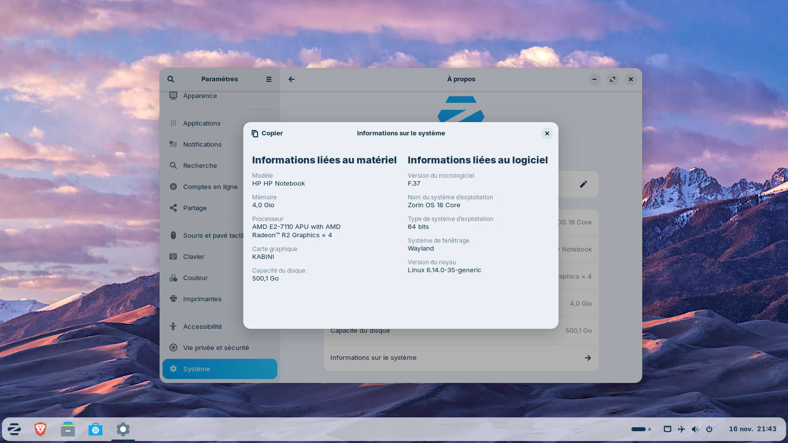

Syndrôme postinstalllinux – Etat llléthargique
Dans mes déceptions, j’avais entendu dire que mon ordinateur allait retrouver une deuxième vie grâce à Linux.... Mais l’ouverture d’un fichier OnlyOffice ressemble au déplacement d’un escargot. Il y avait un petit battement de cil avec MSOffice 2003 mais c’est tout.
J’imagine que le fait que je sois sur un disque dur avec une ram de 4 Go explique beaucoup de chose...
Dois-je suivre tes conseils pour espérer un mieux ?
2. Optimisation
· Dynamisez votre système (1)
· Dynamisez votre système (2)
Je pense aussi faire installer 16 Go de Ram et un sdd sur mon 17Y066NF. Que me conseille-tu ?

Je m'étonne d'ailleurs que Zorin Core tourne de façon fluide avec 4 Go de RAM : l'environnement GNOME sur lequel il est basé est un des plus lourds, sinon le plus lourd.
Si tu peux augmenter la capacité de la RAM (et, passer sur un SSD), l'ensemble sera plus réactif, c'est sûr.
Mais tout dépend aussi du processeur, tu n'en as rien dit. Quel est son modèle ?

La mauvaise nouvelle, c'est que les performances du processeur ne semblent pas terribles, du moins si on en croit le résultat de ce banc d'essai.
Déjà que le i3 d'Intel associé à 6 Go de RAM rame suffisamment pour faire renoncer à Zorin Core, l'AMD E2-7110 ne doit pas offrir une expérience très fluide avec seulement 4 Go — qu'est-ce que ça devait être avec les dernières mises à jour de W10...

J'ai inséré la pièce jointe en suivant ta procédure et je suis contente car je la vois enfin. Opération réussie.
Carte graphique beurk. Oui, je souffrais aussi avec Windows ...
Mais les promesses lues ou entendues par des défenseurs de Linux que pour faire de la bureautique ou de la consultation sur Internet, Linux permettait de redonner vie à de vieux ordinateurs sont tronquées. Bien pour Internet, pas terrible pour la bureautique...

Je croyais avoir répondu de façon claire et honnête...
Il me semble évident que ton ordinateur n'est pas fait pour Zorin 18 Core, comme mon ordinosaure ne l'était pas à l'époque pour Zorin 12 Lite.
Commence par essayer Zorin 17, en suivant mes indications de préférence : Zorin étant bâti sur Ubuntu, tu reviendras à la version 22.04, laquelle s'entendra peut-être mieux avec la carte/puce graphique de ton ordinateur. Ce n'est pas garanti, mais ce ne serait pas la première fois que ça marcherait.
Pour Ubuntu Budgie, on verra après en fonction du résultat, parce que là aussi, il faudra peut-être revenir à la version 22.04.
Bref, sois patiente et prête à recommencer.
Sinon, pour répondre à ta question, sauf à chercher des distributions que je n'ose pas conseiller parce qu'elles sont soit moches soit peu conviviales, je pense que le problème serait le même avec la plupart des distributions Linux.
