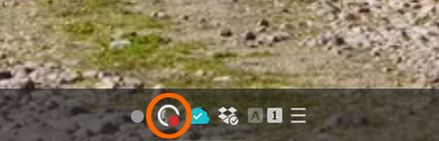

    Portmaster s'affiche toujours dans la barre des tâches, mais son service n'a pas pu se lancer :
    Portmaster #4.png (26.69 Kio) Vu 7545 fois
    Portmaster #5.png (131.34 Kio) Vu 7545 fois
