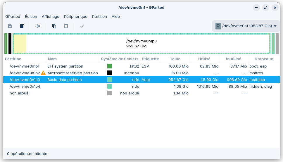

  2. Vous voulez préparer l'installation d'un OS de manière transparente dans le cadre d'un dual-boot ou d'un multi-boot, ou même créer un système de partitions tout neuf pour une installation propre et maîtrisée ? Tapez "gp" et lancez GParted.
    Pour un travail courant sur les partitions (suppression, création, copie, déplacement, redimensionnement, formatage, étiquetage, gestion des drapeaux), il n'y a pas plus plus clair ni plus convivial : la représentation graphique avec son système de couleurs permet de comprendre ce qu'on fait et la plupart des opérations se décident d'un clic droit.
    De plus, tant qu'on n'a pas "appliqué les opérations", on peut revenir en arrière pour corriger tel ou tel point : (1)
    Le débutant sera sans doute plus à l'aise et plus en sécurité qu'avec le gestionnaire de partitions intégré à l'installateur d'Ubuntu, ou avec "Disques", qu'on réservera justement à la gestion des... disques, ou à des tâches particulières comme la modification des options de montage ou de la propriété des partitions que GParted ne permet pas.

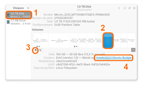

  • On démarre sur la clé, on ouvre la live session ("Essayer Zorin"), on lance "Disques", on monte la partition du système endommagé et on clique sur le lien pour entrer dans le répertoire de montage :

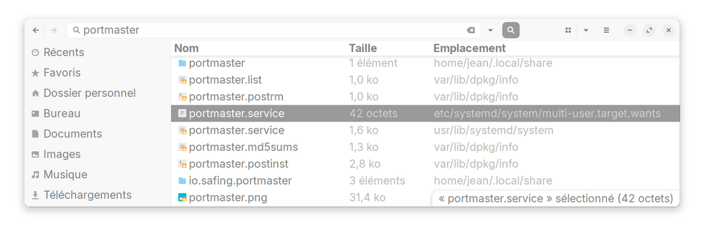

  • On tape "portmaster" dans la barre de recherche et on examine les fichiers qui s'affichent. Bingo ! Portmaster a aussi un service, c'est lui qu'il faut désactiver :

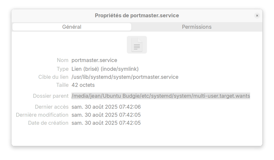

  • Un clic droit sur le fichier, puis sur "Propriétés" pour copier son adresse :
  • On lance le terminal (Ctrl Alt t), on tape "sudo nautilus " et on colle l'adresse à la suite avec "Ctrl Maj v".
  • Un clic droit sur le fichier, et on le renomme, disons... "portmaster.service0"
