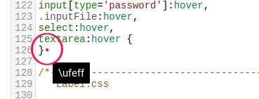

J'ai adopté l'éditeur Geany pour mes petits travaux de codage, je m'en sers comme éditeur par défaut de FileZilla, et il me plaît bien. Je me bats toutefois depuis deux jours contre un problème que je n'avais jamais eu : une histoire de caractère de contrôle (Byte Order Mark, \ufeff en Unicode) qui parasite le bon affichage des fichiers css (pas des php) dès qu'on leur ajoute des lignes avec un script php.
Geany le visualise sous la forme d'un point d'un beau rouge :

Ceci dit, tout en passant l'aspirateur et la wassingue (private joke à destination de @"roger" ) – c'est excellent pour penser – j'ai pris conscience que Geany n'y est pour rien : le problème vient de php et de file_put_contents qui n'inscrit pas un marqueur valide. Ce qui est tout de même drôle, c'est que ce n'est pas la première fois que j'utilise cette fonction et qu'elle ne fait problème que sur des fichiers .css.
Et encore, seulement quand je veux ajouter des lignes à la fin du fichier ! Quand je les mets au début, le marqueur \ufeff incriminé est bien là, mais il n'empêche pas la bonne lisibilité du css.

Pour le coup tu as bien cerné la source : file_put_contents() te réinjecte un BOM quand ton script tourne en UTF-8… et les fichiers CSS sont beaucoup plus sensibles à ce truc que du PHP. Geany n’y est pour rien. Tu peux penser au react aussi.
Le plus simple que j’utilise côté script, c’est juste de filtrer le BOM avant d’appender :
$css = preg_replace('/^\xEF\xBB\xBF/', '', $css); file_put_contents('style.css', $css, FILE_APPEND);
Depuis, plus de petit point rouge dans Geany et les navigateurs arrêtent de faire la tête.
