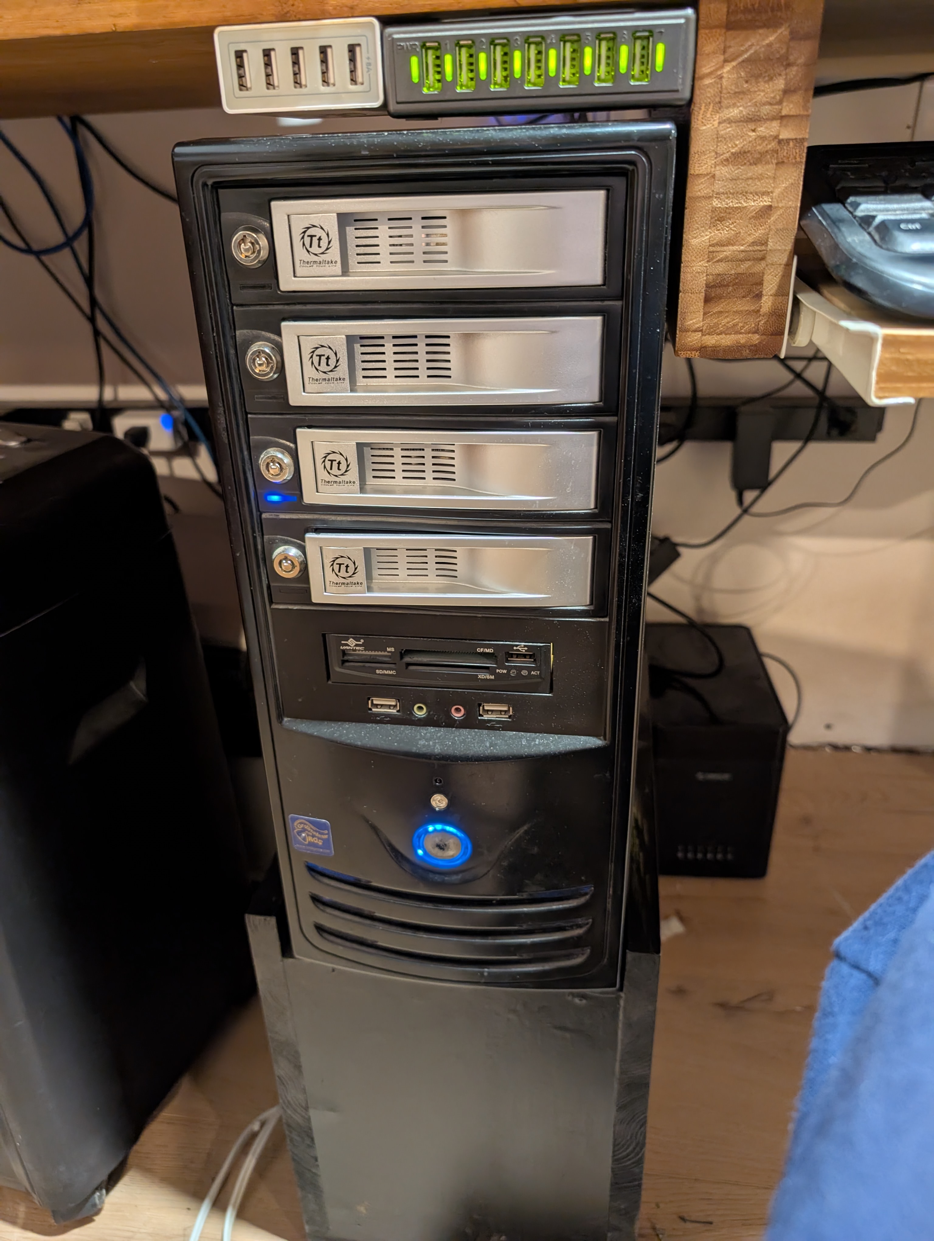

Comme je suis curieux, j'aimerais que tu m'envoies le retour de cette ligne, copié-collé dans une zone de code (bouton "</>" de la barre d'outils de l'éditeur du forum).
Avec les deux disques insérés, bien sûr... 🤭
Si j'osais, je te demanderais bien une photo de ton ordinateur pour que je puisse voir à quoi il ressemble, avec ses tiroirs.
Bonne nuit !

Tu sais que la curiosité est un bien vilain défaut ??   🤔
pierre@Bobino:~$ lsblk -o NAME,FSTYPE,SIZE,PARTUUID,UUID,MOUNTPOINT,LABEL | grep -v loop | grep -v zram
NAME   FSTYPE   SIZE PARTUUID                             UUID                                 MOUNTPOINT LABEL
sda           953,9G
├─sda1 vfat     100M cb6bd932-5593-4ef8-a019-d7b2fcf22d3a F299-6691                            /boot/efi
├─sda2           16M a0e7c4b5-767c-43b9-81ef-c4e83f2491f4
├─sda3 ntfs   403,2G f819d672-e012-4a7b-adb2-8da446da7526 041C9BEA1C9BD550
├─sda4 ntfs     744M 298d686c-e40b-4baa-b8a6-6ba1fdf4f0da C2F8F97AF8F96D53
└─sda5 ext4   549,8G 957060a7-bb46-49b0-9bfc-46b67152825f e2ce8b56-4f85-45bc-ad08-914a05cb2179 /

Pour la photo, j'en ai déposé une sur le site, mais elle st beaucoup trop grande, je vais essayer de redimensionner pour que ca ait un peu plus d'allure !!

Est-ce que ca fonctionne  ?
Héé oui...  !!!
La curiosité de @jlb  est satisfaite !!!   😉
Démarrage de Zorin 18 impossible
Whaouh ! Il n'y a pas que les chars qui sont immenses chez vous !
C'est ce qu'on appelle une tour !😲
Merci d'avoir satisfait ma curiosité, @Pierregdrlt, j'aurais manqué quelque chose !

jlb a écrit : mar. 25 nov. 2025 21:07 C'est ce qu'on appelle une tour !
Attention tout de même... la "Tour" est installée sur un podium.   elle fait 41 cm de haut, et pas 71 comme semble le montrer l'image.     Dans le podium, par l’arrière, j'ai un boitier Orico  5 disques, branché à mon PC via USB3, dans lequel il y a quelques disques pour les archives, et autres trucs que je n'utilise pas à tout les jours...     😉
J'avais remarqué le piédestal et je n'osais pas demander à quoi il servait. Maintenant, je sais ! 🤭
Quelle installation !
