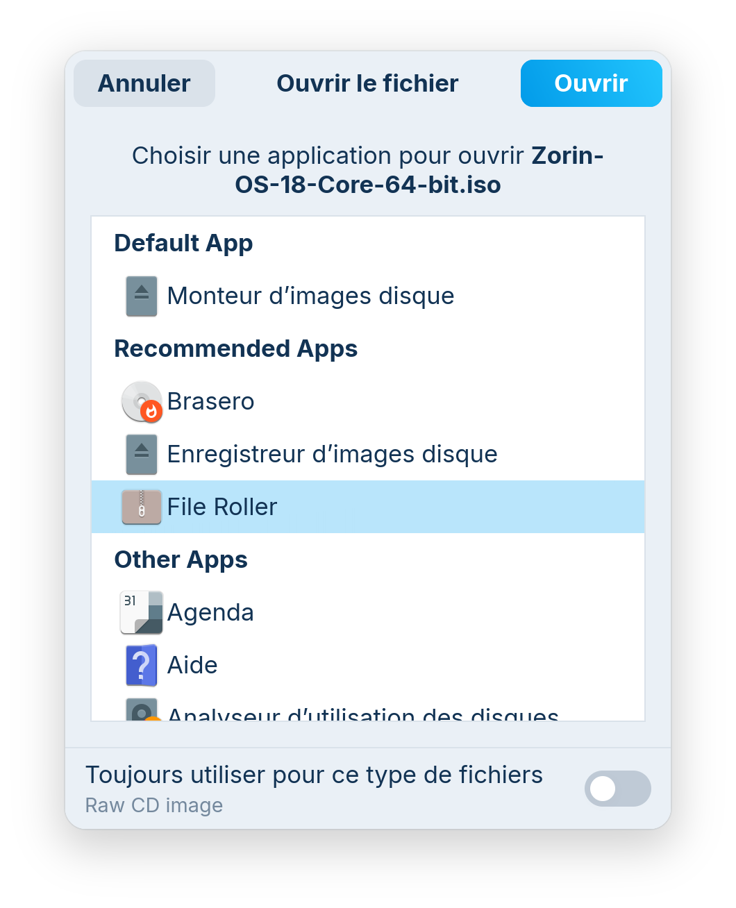

je garde "sous le coude" l application "File Roller" pour les fichiers ISO.
