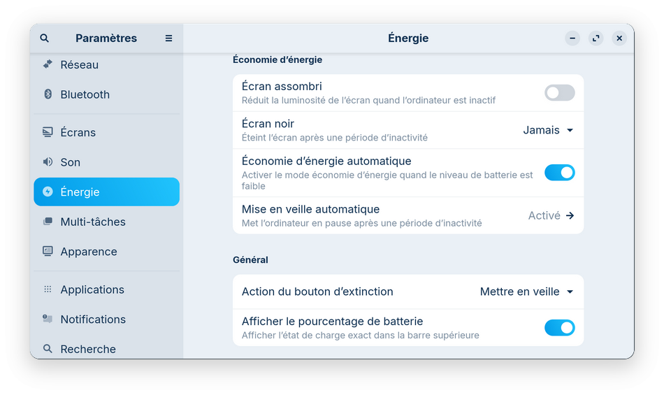

Sur Zorin, les réglages de la mise en veille et du comportement du bouton "Démarrer" sont dans "Paramètres > Energie" :
