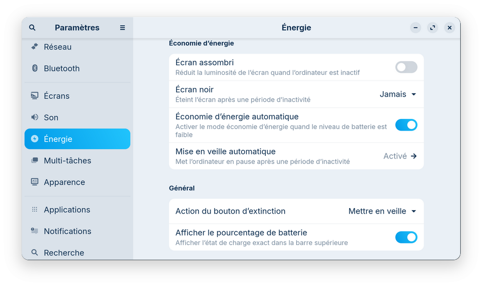

Le dual-boot n'a rien à voir avec ce problème — en revanche, le démarrage rapide et l'hibernation de Windows ont des incidences, mais pas à ce niveau.
Sur Zorin, les réglages de la mise en veille et du comportement du bouton "Démarrer" sont dans "Paramètres > Energie" :
