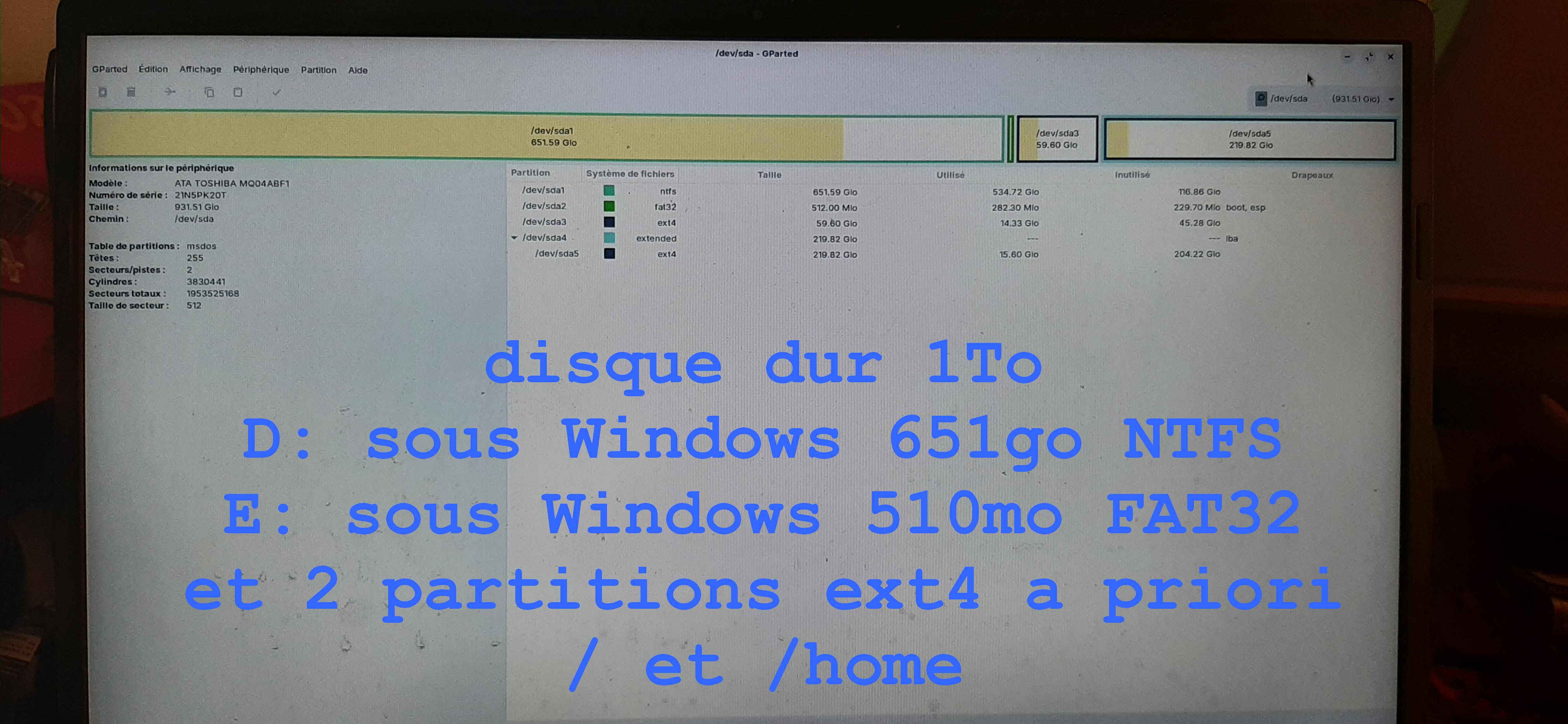

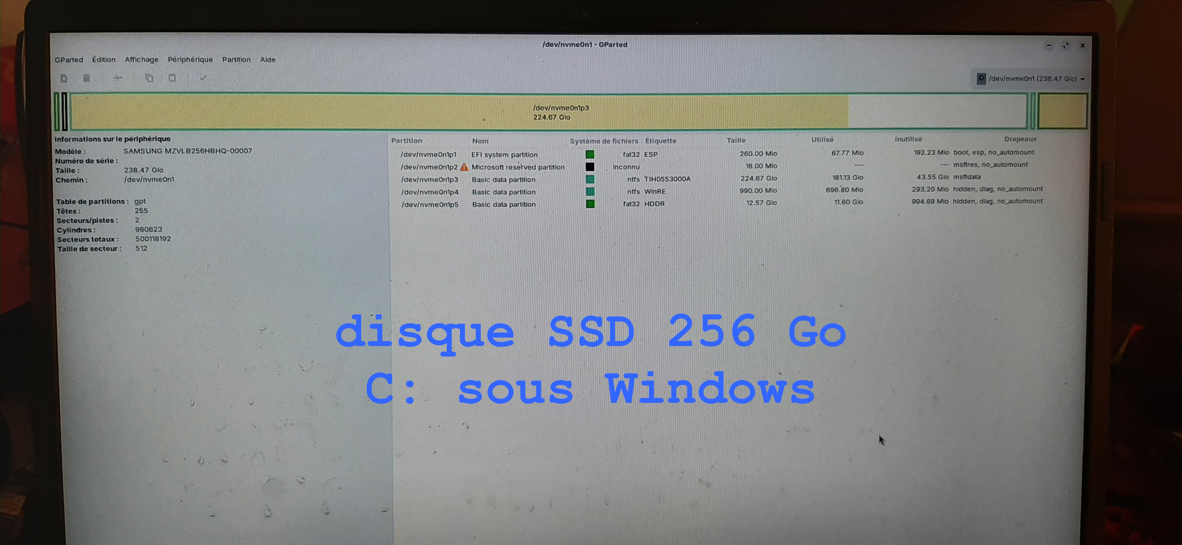

J'ai beaucoup lu les messages sur ce forum et celui d'Ubuntu. J'ai beaucoup manipulé mes paramètres sans trop comprendre ce que je faisais. Résultat : W10 ne se met plus en veille mais redémarre de zéro à chaque fois; le num lock n'est plus mémorisé, tout est devenu lent, ...
Actuellement : très rapidement après la mise en route apparait le message "Ubuntu boot failed" puis après l'appui sur ok et une certaine attente W10 se lance à partir de zéro (comme si la mise en veille n'avait eu aucun effet).
Il y a donc quelque chose qui ne va pas et je voudrais, si c'est possible, qu'on reprenne les points un par un.
Tout d'abord, j'ai vu qu'il y avait beaucoup de problèmes dus aux partitions mal paramétrées. Je vous joins 2 photos de mon écran pour vous montrer le résultat de Gparted (je n'ai pas trouvé de moyen de faire une capture d'écran sous Zorin USB) et une capture d'écran de AOEMI partition assistant (sous W10). Le disque E: n'est apparu sous Windows qu'à partir du moment où j'ai tenté d'installer Zorin. A un certain moment je ne pouvais accéder qu'à Zorin (sur le disque dur), j'ai pu installer Firefox, Thunderbird, IDE arduino, Inkscape, ... sans problème.
Est-ce que mes partitions sont correctement paramétrées ?

Bonjour, @Jean_Grenoble_70 ! Très tchoutchouette, ton avatar !
Désolé, je n'y vois rien sur tes photos — on peut faire des captures d'écran depuis la clé en live session ("Essayer Zorin") et les enregistrer sur une partition.

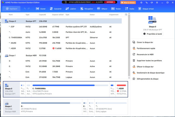

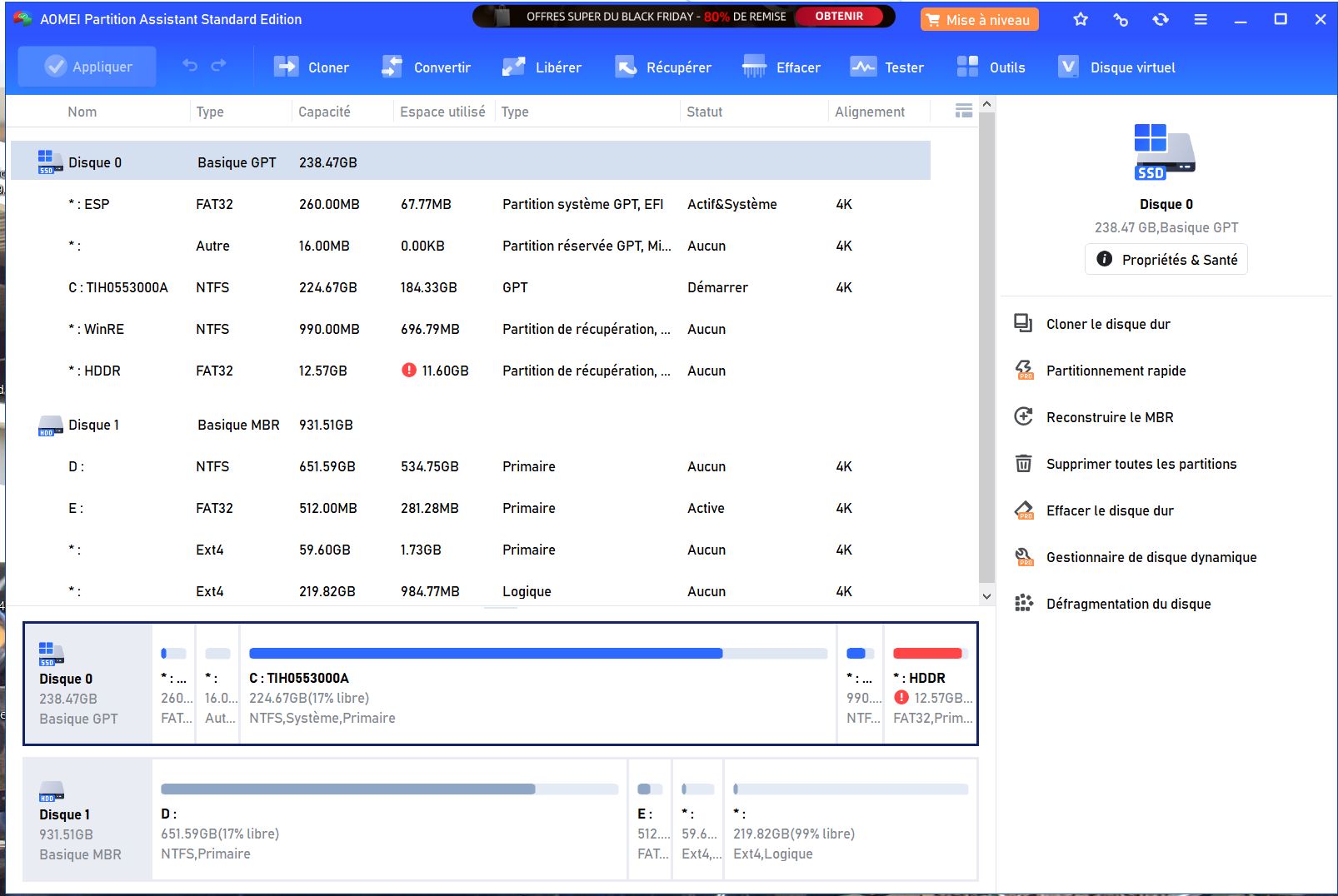

voici le résultat :
estce que 'sda' est mon disque dur d'1to, 'sdb' la clef USB de Zorin et 'nvme0n1' mon disque SSD de 256go ?
bonne soirée
Jean

Merci pour cet excellent retour, @Jean_Grenoble_70 — c'est tellement rare que les utilisateurs trouvent le bouton "</>" !
Du coup, j'ai pu le copier-coller facilement dans un fichier texte pour plus de lisibilité.
Oui, c'est ça :
La colonne "FSTYPE" qui indique le formatage précise aussi qu'elle contient une ISO (iso9660)
Il est dommage que la commande "lsblk" ne sorte pas les drapeaux.
Envoie le retour de ces deux lignes en complément de la photo de GParted, :
Tout ça pour dire que les problèmes que tu décris ne semblent pas provenir d'une mauvaise configuration.
Tu es partant pour poursuivre les investigations pour comprendre et réparer ?

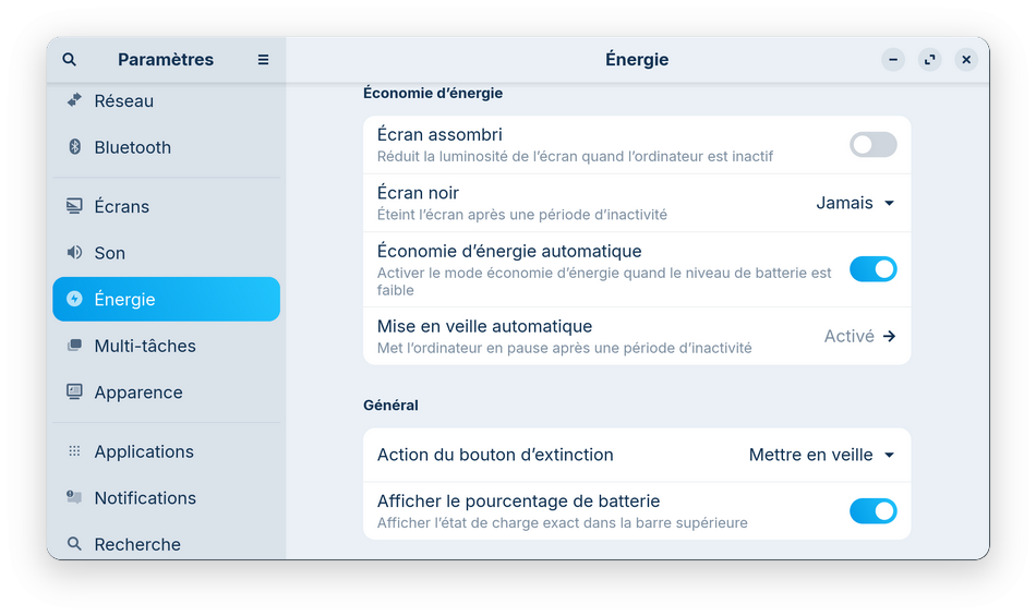

bon c'est peut-être un problème de paramétrage :
si je ferme le capot (qui donc provoque la veille), et que je l'ouvre, Zorin démare là où il était c'est ok. mais si je clique sur 'veille' dans le menu, il a bien l'air de se mettre en veille (la LED clignote) mais l'appui sur le bouton de démarrage lance un démarrage complet ...
Bonne soirée

Bonjour @Jean_Grenoble_70,
Ça progresse, ça progresse... mais je ne comprends pas tout :
Le dual-boot n'a rien à voir avec ce problème — en revanche, le démarrage rapide et l'hibernation de Windows ont des incidences, mais pas à ce niveau.
Sur Zorin, les réglages de la mise en veille et du comportement du bouton "Démarrer" sont dans "Paramètres > Energie" :
Comme ta passion t'a tenu assez longtemps éloigné de ton ordinateur, il serait prudent que tu (re)fasses quelques vérifications pour être sûr que rien n'a changé entre temps — je me méfie, ce ne serait pas la première fois que ça arriverait...
Mais pour ne pas encombrer cet échange, nous passerons par la messagerie privée — t'inquiète, @roger, je ferai un compte rendu !
Je t'envoie un MP.
Jean_Grenoble_70 a écrit : ↑jeu. 20 nov. 2025 18:36 Maintenant je peux lancer Zorin au démarrage mais pas Windows ! J'ai bien le menu au démarrage qui permet de choisir l'un ou l'autre mais l'option 'windows' ne fait que relancer ce menu.
Comment peux-tu faire ce constat sur Windows puisque tu me dis que tu ne peux pas le démarrer ?Jean_Grenoble_70 a écrit : ↑jeu. 20 nov. 2025 18:36 Mais j'ai un autre problème : J'ai remarqué que Windows ne voulait plus redémarrer après une mise en veille [...]
Jean_Grenoble_70 a écrit : ↑jeu. 20 nov. 2025 18:36 [...] OR zorin fait pareil aujourd'hui : si je clique sur 'mise en veille', il "s'éteint" mais quand je rappuie sur le bouton marche on repart du menu de boot et donc zorin repart de zéro.
EST-CE QUE LE DUAL BOOT EST INCOMPATIBLE AVEC LA MISE EN VEILLE ?
Je t'envoie un MP.
