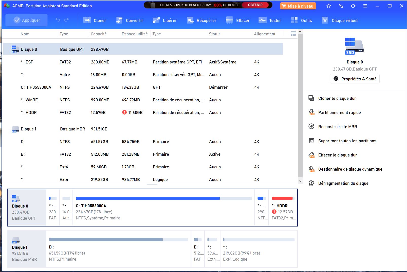

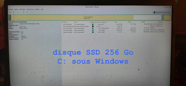

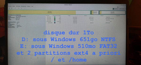

J'ai beaucoup lu les messages sur ce forum et celui d'Ubuntu. J'ai beaucoup manipulé mes paramètres sans trop comprendre ce que je faisais. Résultat : W10 ne se met plus en veille mais redémarre de zéro à chaque fois; le num lock n'est plus mémorisé, tout est devenu lent, ...
Actuellement : très rapidement après la mise en route apparait le message "Ubuntu boot failed" puis après l'appui sur ok et une certaine attente W10 se lance à partir de zéro (comme si la mise en veille n'avait eu aucun effet).
Il y a donc quelque chose qui ne va pas et je voudrais, si c'est possible, qu'on reprenne les points un par un.
Tout d'abord, j'ai vu qu'il y avait beaucoup de problèmes dus aux partitions mal paramétrées. Je vous joins 2 photos de mon écran pour vous montrer le résultat de Gparted (je n'ai pas trouvé de moyen de faire une capture d'écran sous Zorin USB) et une capture d'écran de AOEMI partition assistant (sous W10). Le disque E: n'est apparu sous Windows qu'à partir du moment où j'ai tenté d'installer Zorin. A un certain moment je ne pouvais accéder qu'à Zorin (sur le disque dur), j'ai pu installer Firefox, Thunderbird, IDE arduino, Inkscape, ... sans problème.
Est-ce que mes partitions sont correctement paramétrées ?
D'avance merci

Bonjour, @Jean_Grenoble_70 ! Très tchoutchouette, ton avatar ! 😄
Désolé, je n'y vois rien sur tes photos — on peut faire des captures d'écran depuis la clé en live session ("Essayer Zorin") et les enregistrer sur une partition.
Mais rien ne vaut la ligne de commande. Ouvre le terminal (Ctrl Alt v) et entre cette ligne.
Mes yeux te remercient de bien vouloir poster le retour du terminal en le copiant-collant dans un zone de code (bouton "<>" dans la barre d'outil de l'éditeur), c'est plus facile à manipuler.

Envoie le retour de ces deux lignes en complément de la photo de GParted, :
sudo parted /dev/sda print
sudo parted /dev/nvme0n1 print
Tout ça pour dire que les problèmes que tu décris ne semblent pas provenir d'une mauvaise configuration.
Tu es partant pour poursuivre les investigations pour comprendre et réparer ?

Bonsoir à tous,
J'ai passé l'après-midi et rexecuter les commandes que vous m'aviez indiquées et j'ai lancé un réparation du démarrage sur Zorin démarré à partir de la clef USB. Maintenant je peux lancer Zorin au démarrage mais pas Windows ! J'ai bien le menu au démarrage qui permet de choisir l'un ou l'autre mais l'option 'windows' ne fait que relancer ce menu.
Mais j'ai un autre problème : J'ai remarqué que Windows ne voulait plus redémarrer après une mise en veille OR zorin fait pareil aujourd'hui : si je clique sur 'mise en veille', il "s'éteint" mais quand je rappuie sur le bouton marche on repart du menu de boot et donc zorin repart de zéro.
EST-CE QUE LE DUAL BOOT EST INCOMPATIBLE AVEC LA MISE EN VEILLE ?
