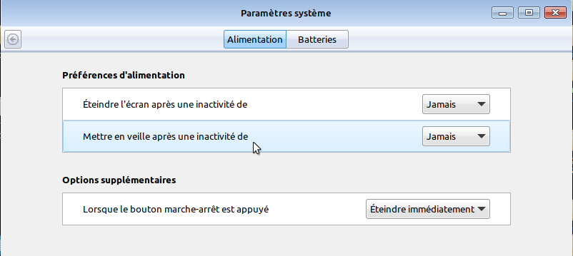

zorgol a écrit : ↑sam. 29 nov. 2025 18:37 l'écran principal s'assombri puis s'éteint en quelques secondes.
et moi je remarque de suite dans ta capture d'écran!!!!
:idee: Écran noir 15 min après l'inactivité il s'éteint car tu as pas changé cee réglage là :D
met au moins cette option sur " Jamais " dans le réglage proposé "Option d'économie d'énergie" et "Ecran noir" (avec l'explication indiquée en dessous: Éteint l'écran après une période d'inactivité)

Sur ma LMDE5 comme sur toutes mes distros installées chez moi je paramètres ainsi le temps d'affichage de mes écrans. idem dans mes Windows.
mes préférences pour éteindre mon écran de pc

roger a écrit : ↑sam. 29 nov. 2025 19:07
J'ai testé mais aucun changement même en modifiant les différents mode de gestion de l'énergie.
