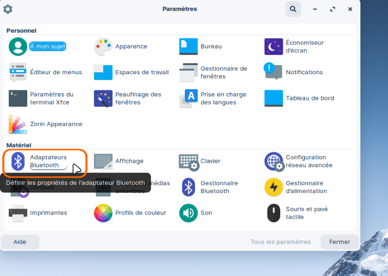

Clique sur "Paramètres", puis dans la rubrique "Matériel", choisis "Adaptateurs Bluetooth" :
Dans la fenêtre qui s'affiche, clique sur "Yes" :
bt #4.png (107.8 Kio) Vu 21806 fois
Ferme la session et reconnecte-toi — ou redémarre carrément —, essaie d'appairer ton casque... et reviens nous dire. 😊
