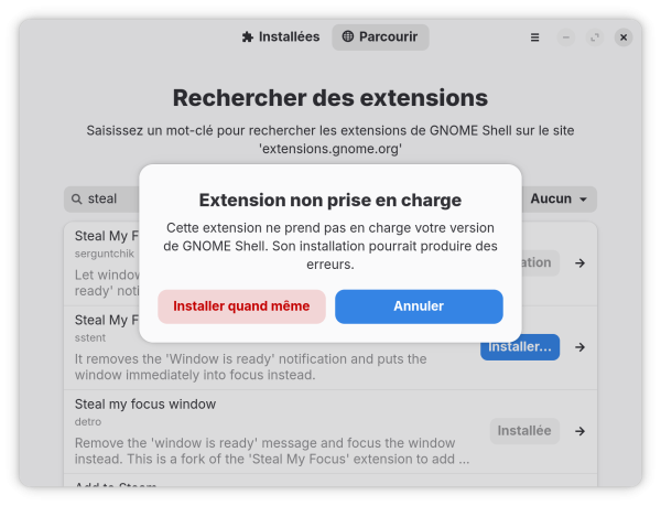

Plus de 2 mois après, voilà un retour qui ne sera apparemment pas le dernier... :(
Sur les 2 PC de test, je n'ai eu presque aucun retour (et donc je suis parti du principe qui si pas de retour, c'est que ça fonctionne).
Et hier, sur un 3eme PC que j'ai installé en octobre, patatras!
Pour contextualiser, le PC en question a un Pentium G2020 (trop ancien pour passer à Windows 11, de ce que j'en ai trouvé), un SSD de 500Go et un Zorin OS Core 17.3.
Et les utilisateurs m'ont remonté que lorsqu'ils utilisent un lanceur sur le bureau, ça n'ouvre pas Brave, mais ça affiche un message du genre "<nom du site> - Brave est prêt".
J'ai trouvé un sujet presque identique, mais qui solutionne ce point sur Zorin OS 18.
Malheureusement, les différentes versions de Steal my focus ou Steal my focus Window sont marquées comme non prises en charge.
Je précise quand même au passage que j'ai activé une connexion automatique, pour que les utilisateurs n'aient pas besoin de choisir l'utilisateur, mettre le mot de passe (poste utilisé en atelier), et je n'ai fait aucune modification sur l'interface graphique (donc j'en suppose que les PC sont restés sur le Wayland par défaut).
Si quelqu'un connaît une solution fonctionnelle sur la version 17.3, ça m'arrangerait de ne pas devoir tout réinstaller. :)
Merci d'avance bien sûr.

@Sylv_62 Je suis sur Zorin 17.3 et j'ai installé l'extension "Steal my focus window", nonobstant l'avertissement.
Je n'arrive pas à reproduire l'affichage du message... mais je ne garantis pas que ça marchera pour vous.
Puis-je vous demander d'essayer et de me dire ? — avant deux mois si possible... 😅
Il n'y a aucun risque pour le poste : il suffit de cliquer sur l'extension dans le gestionnaire d'extensions et de choisir "Supprimer" pour la désinstaller.

Je viens de tester avec les 3 extensions Steal my Focus, il semble que les 3 soient incompatibles avec ma version de Gnome (43.9).
N'ayant pas envie de rester bloqué, je viens de tester de fermer la session et la rouvrir en mode Xorg plutôt que sous Wayland (avec l'icône d'engrenage au moment où on choisit son nom d'utilisateur) : cette fois, je retrouve le bon fonctionnement attendu. :)
Je dois aller en réunion, mais je pense qu'après ça j'irai désactiver Wayland par défaut avec la session root et ça devrait régler la chose.
Et si c'est tout bon, je ferai ça sur les 2 autres PC de test et je mettrai ma documentation à jour.

Sylv_62 a écrit : mer. 3 déc. 2025 13:56 Je viens de tester avec les 3 extensions Steal my Focus, il semble que les 3 soient incompatibles avec ma version de Gnome (43.9).
Je n'ai pas essayé les deux extensions "Steal my focus" — la première, trop ancienne, est impossible à installer ; la seconde propose un contournement pour Ubuntu 22.04 mais son site est aux abonnés absents —, mais je vous ai dit que j'ai installé "Steal my focus window" sur Zorin 17.3, malgré l'avertissement en me disant que c'était la version la plus proche de celle de GNOME :
En revanche je ne vous avais pas précisé le protocole graphique.
J'ai vérifié pour être sûr, ma session est bien sous Wayland, mais je ne pense pas que cela ait d'influence.
Vous avez donc tous les éléments pour faire un essai selon le même protocole.
La seule chose que je ne vous garantis pas, c'est que ça marche chez vous — mais comme je n'arrive pas à recréer la situation, même avec plusieurs applications, un raccourci sur le bureau...

PS :  Sinon, essayez avec l'extension "Grand Theft Focus", il n'y a pas d'avertissement à l'installation sur Zorin 17.3.

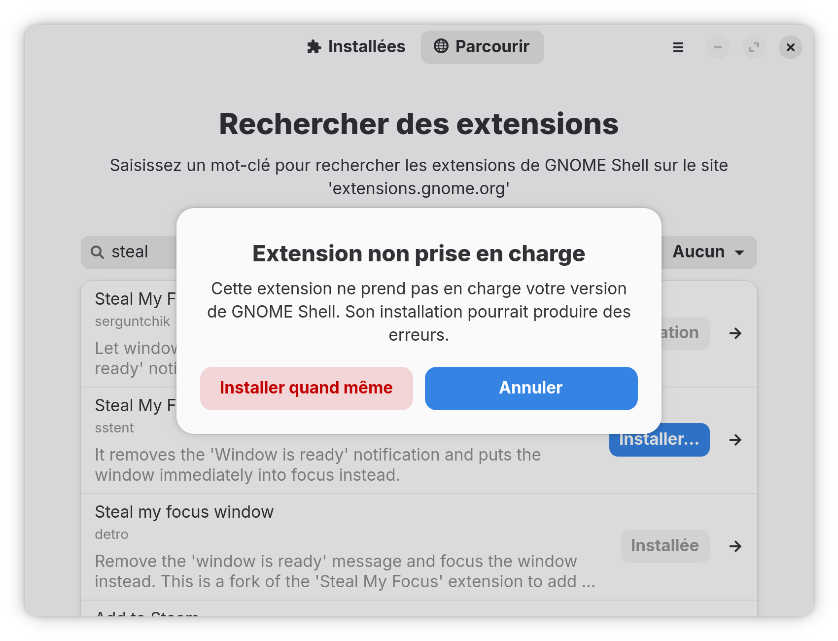

jlb a écrit : mer. 3 déc. 2025 14:27 j'ai installé "Steal my focus window" sur Zorin 17.3
C'est la première que j'ai essayée, j'essaie quand même d'écouter les conseils (même si ma femme dit le contraire 🤣)
Et je suis bien sous Zorin OS 17.3, la même, vous êtes en 64 bits aussi ?
J'ai bien eu le "installer quand même" (n'étant pas sur le PC atelier, qui a par défaut pas mal de sites bloqués, je n'ai pas fait de captures), mais quand je retourne dans les extensions installées (toujours dans le gestionnaire d'extensions), le "switch" pour l'activer est désactivé et grisé, je ne peux pas forcer son activation. :(
En parallèle je vais tester Grand theft focus, ça ne coûte pas grand chose d'essayer.

Test fait à l'instant avec Grand Theft Focus, ça a l'air de faire le job. :)
