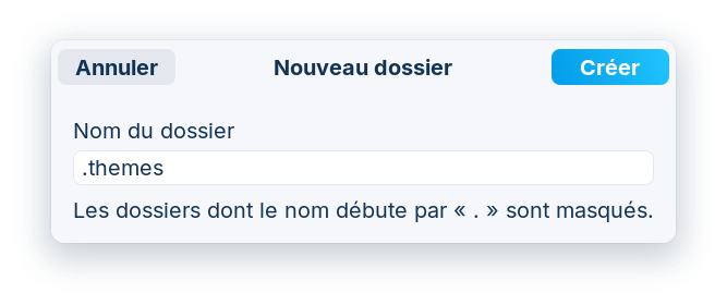

    Je le nomme ".themes" (sans accent, et avec un point au début) :
    💡Pour afficher les dossiers cachés, le plus simple est de taper "Ctrl h" ("h" comme "hidden", "caché" en anglais).

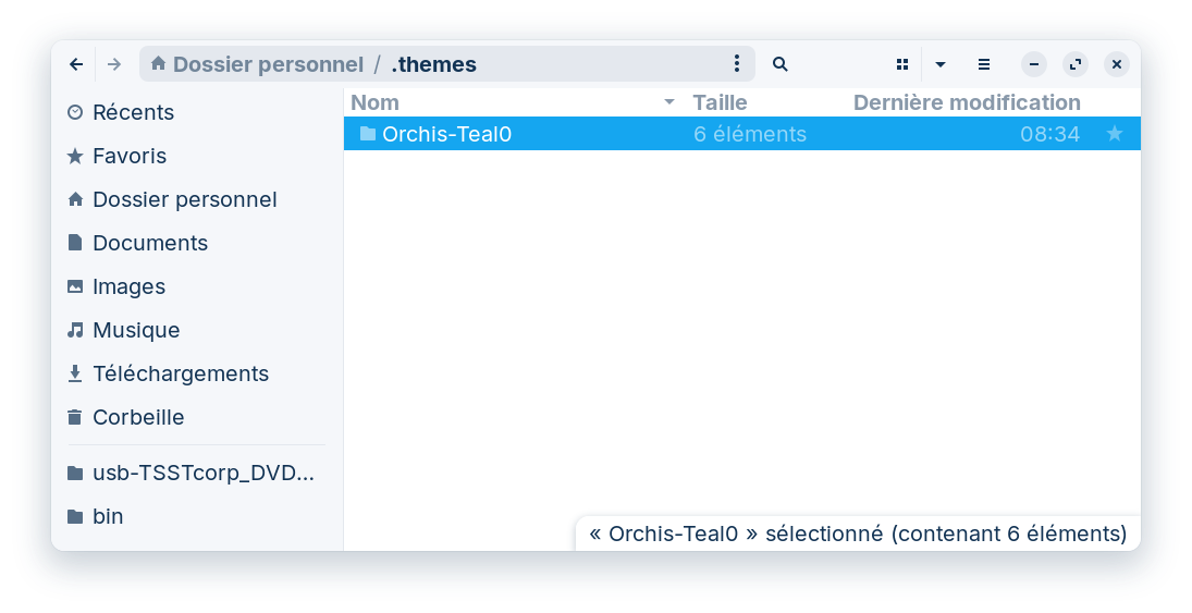

  • Ensuite, je vais dans le répertoire "Téléchargements", je fais un clic droit sur l'archive "Orchis-Teal.tar.gz", je choisis "Extraire vers", je navigue jusqu'au répertoire ".themes" que je viens de créer dans le "Dossier personnel" et je le sélectionne.
  • Le temps que l'archive se décompresse, je me rends dans ledit répertoire ".themes".
    La manip est un poil plus compliquée que prévu. En effet, pour que les thèmes apparaissent dans Zorin Appearance, il ne faut pas qu'il y ait de "couche intermédiaire" entre le dossier du thème (et le fichier "index.theme" qu'il contient) et le répertoire ".themes".
    Mais les variantes du thème "Orchis Teal" (dont le thème générique "Orchis-Teal") sont emballées dans un dossier du même nom d'où il faut les extraire.
    Pour pouvoir le faire, il faut donc renommer le répertoire "Orchis-Teal0" (ou autre chose, peu importe) :

    ... je l'ouvre, je sélectionne les variantes en question, je les coupe :
