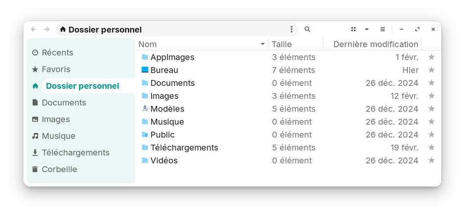

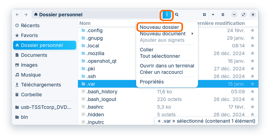

  • Je lance l'explorateur de fichiers qui s'ouvre sur le "Dossier personnel".
    Je clique sur le menu "BigMac" à droite de la barre d'adresse, puis sur "Nouveau dossier" :

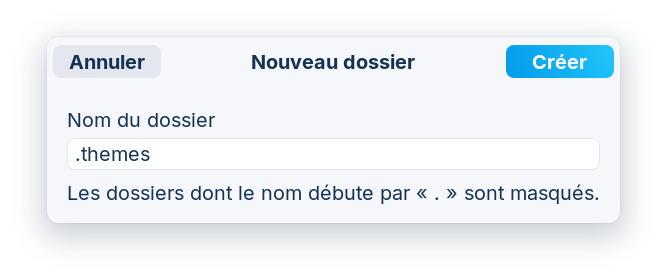

    Je le nomme ".themes" (sans accent, et avec un point au début) :
    💡Pour afficher les dossiers cachés, le plus simple est de taper "Ctrl h" ("h" comme "hidden", "caché" en anglais).

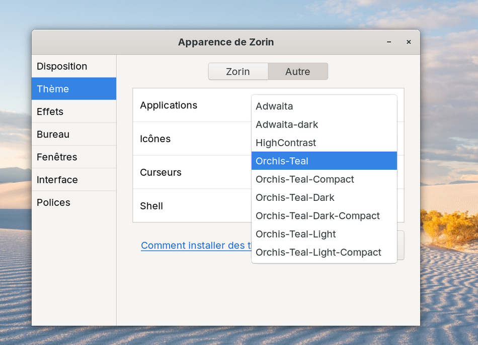

Et voilà ! Orchis-Teal et ses déclinaisons apparaissent dans "Zorin Appreance > Thème > Autre > Applications" :
La variante "Orchis-Teal-Light-Compact" rend plutôt bien — je préfère les thèmes clairs :

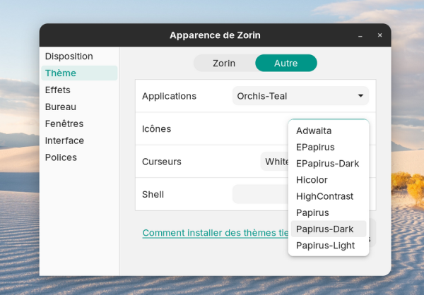

Merci pour tes explications @jlb . J'imagine que la manipulation est identique pour les icônes ? Dossier .icons ?
[edit] : oui, même méthode pour les icônes.

Pour revenir à la question technique, j'installe systématiquement les icônes Papirus :
... et ça marche très bien aussi :

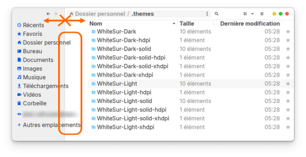

  • Puis on ouvre l'explorateur de fichiers, on clique droit sur le dossier "WhiteSur-gtk-theme" qui a été copié dans le répertoire personnel, on choisit l'option "Ouvrir dans un terminal" et on entre la commande d'exécution du script d'installation :
    ./install.sh
    Après avoir tapé "Ctrl h" pour que les répertoires cachés s'affichent, j'ai ouvert le répertoire ".themes" pour vérifier que toutes les déclinaisons du thème "WhiteSur" y avaient bien été copiées, ce qui était le cas.
  • ... et j'ai choisi la version "Light" dans la liste déroulante de "Zorin Appearance > Theme > Autre > Applications" :
    Le thème est bien installé, mais il semble un peu bugué :
