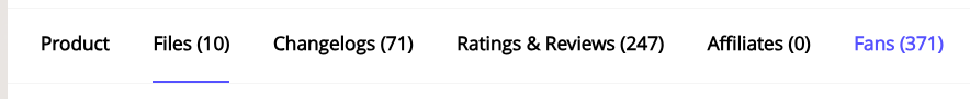

J'ai choisi le premier site proposé sur la page officielle, Pling.com, puis le premier thème, Orchis — ça tombe bien, je les connais tous les deux.
Ensuite, j'ai cliqué sur le lien Files de la page, j'ai choisi la couleur "Orchis Teal" et j'ai téléchargé l'archive dans le répertoire "Téléchargements".

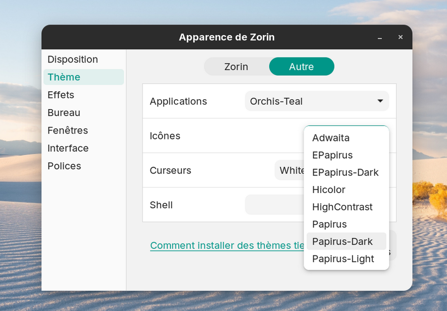

Pour revenir à la question technique, j'installe systématiquement les icônes Papirus :
... et ça marche très bien aussi :

Pour "Files", ce n'était malheureusement pas possible de mettre un lien direct, mais il se voit bien sur la page :

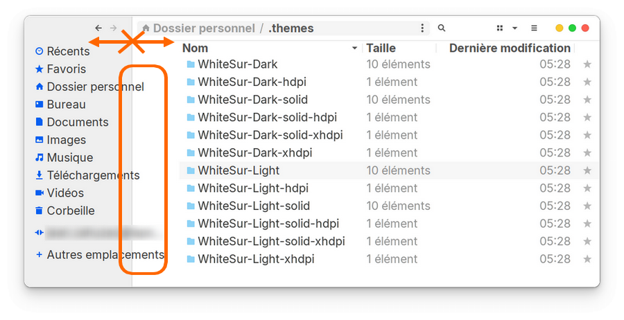

  • Puis on ouvre l'explorateur de fichiers, on clique droit sur le dossier "WhiteSur-gtk-theme" qui a été copié dans le répertoire personnel, on choisit l'option "Ouvrir dans un terminal" et on entre la commande d'exécution du script d'installation :
    ./install.sh
    Après avoir tapé "Ctrl h" pour que les répertoires cachés s'affichent, j'ai ouvert le répertoire ".themes" pour vérifier que toutes les déclinaisons du thème "WhiteSur" y avaient bien été copiées, ce qui était le cas.
  • ... et j'ai choisi la version "Light" dans la liste déroulante de "Zorin Appearance > Theme > Autre > Applications" :
    Le thème est bien installé, mais il semble un peu bugué :
