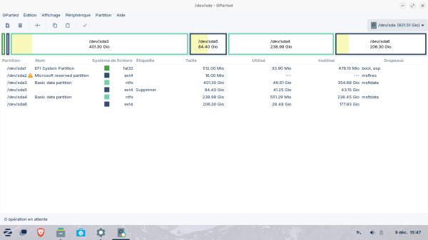

J'ai démarré une live session depuis une clé usb, ouvert GParted puis j'ai fait une copie d'écran
hélas j'ai pas de wifi avec cette live session : "aucun adaptateur wi-fi trouvé"
Edit : heureusement j'ai réussi à enregistrer la copie d'écran dans une partition windows
voilà la copie d'écran GParted

Merci, @lissi1959 !
Ce qui me pose problème, c'est le volume occupé (41,25 Go) dans la partion "sda5" que tu veux supprimer : il doit y avoir un certain nombre de documents personnels (fichiers texte, images, vidéos, musique, etc.), parce que mes partitions d'essais ne font que 40 Go et il reste de la place, même après un certain nombre d'essais et un certain temps.
Je te conseille donc de commencer par copier (pas déplacer) tout ça de "sda5" dans "sda6".

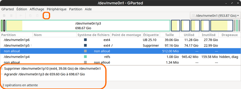

  • Pour illustrer, j'ai choisi sur mon multiboot une partition dont la position correspond à ta partition "sda5", @lissi1959, juste après la partition système de Windows :
  • Je clique droit sur la partition et je choisis l'option "Supprimer" :

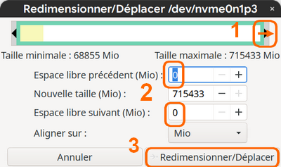

  • Je clique droit sur la partition Windows ("sda3" chez toi) et je choisis "Redimensionner/Déplacer".
    Dans la fenêtre qui s'ouvre, je tire sur la flèche droite (1) pour mettre les deux valeurs "Espace libre précédent" et "Espace libre suivant" à "0" (2).
    Je clique sur le bouton "Redimensionner/Déplacer" (3) pour valider :
    réparation #3.png (68.71 Kio) Vu 26123 fois

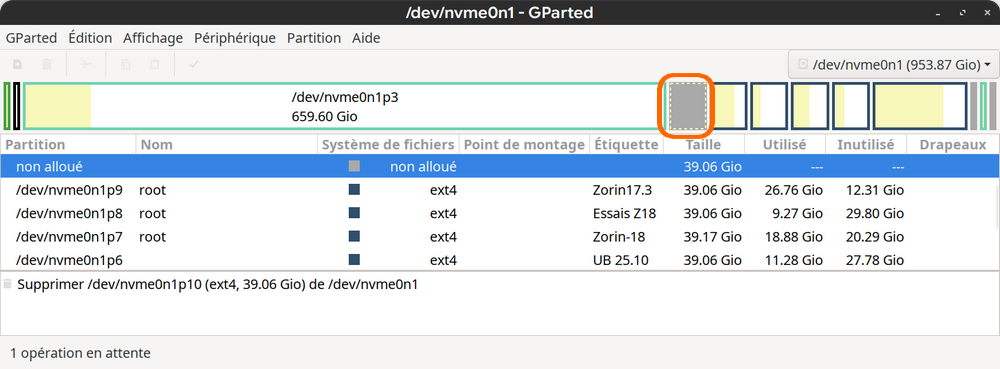

  • Je clique sur l'icône "Coche" à droite de la barre d'outils pour appliquer les opérations en attente :
J'ai fait exactement ce que j'ai décrit sur mon ordinateur — sauf la dernière étape, bien entendu.
Même si la représentation graphique donne l'impression que les modifications sont faites, il n'en est rien, ce n'est qu'une projection.
Tant que tu n'auras pas cliqué sur le bouton "Appliquer toutes les opérations", rien ne sera définitif : comme le montre la dernière capture d'écran, les opérations sont en attente.
Tu peux les annuler une par une en tapant autant de fois "Ctrl z" qu'il le faudra (ou en passant par le menu "Edition" > "Annuler la dernière opération").
Tu peux aussi refermer GParted sans rien enregistrer pour revenir à tête reposée.
