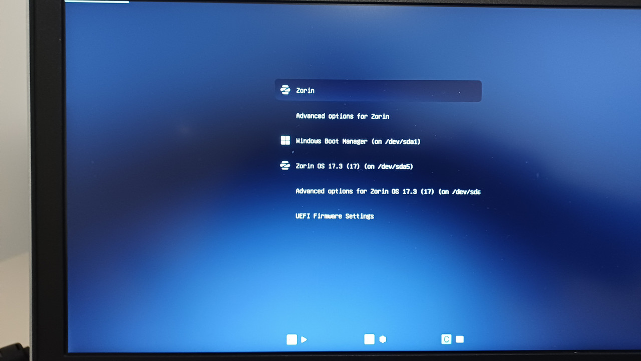

Sur un Dell Latitude E6230 où j'avais précédemment un dual boot Ubuntu 22.04 / Windows 11 j'ai installé Zorin OS 17.3 Pro en lieu et place d'Ubuntu
Au cours de la première installation j'ai merdouillé et j'ai installé Zorin en version anglaise
J'ai effectué une deuxième installation en prenant soin de configurer Zorin en version française et en pensant que cette installation allait écraser la précédente
Il n'en a rien été et je me retrouve avec un menu Grub 2.06 qui m'affiche 2 Zorin OS VF et VO dans des partitions différentes
J'aimerais donc supprimer ces entrées Zorin OS 17.3 (17) (on /dev/sd5) et Advanced options for  Zorin OS 17.3 (17) (on /dev/sd5) du menu Grub ainsi que la Partition 5 - 91 GB Ext4 que l'on voit avec l'utilitaire Disques
Comment procéder svp ?
Merci pour votre aide

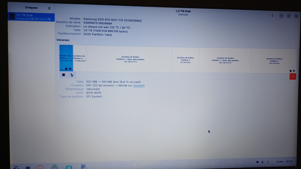

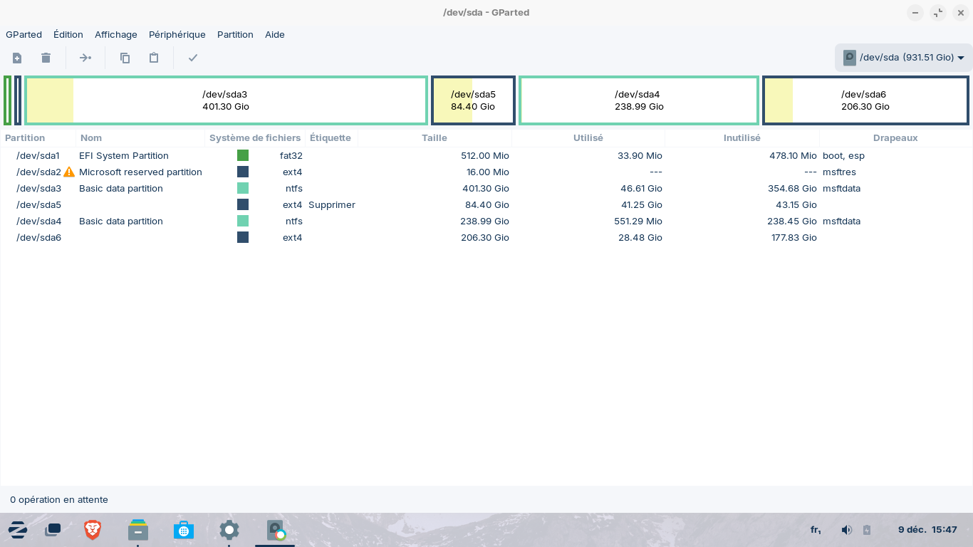

J'ai démarré une live session depuis une clé usb, ouvert GParted puis j'ai fait une copie d'écran
hélas j'ai pas de wifi avec cette live session : "aucun adaptateur wi-fi trouvé"
Edit : heureusement j'ai réussi à enregistrer la copie d'écran dans une partition windows
voilà la copie d'écran GParted

Merci, @lissi1959 !
Ce qui me pose problème, c'est le volume occupé (41,25 Go) dans la partion "sda5" que tu veux supprimer : il doit y avoir un certain nombre de documents personnels (fichiers texte, images, vidéos, musique, etc.), parce que mes partitions d'essais ne font que 40 Go et il reste de la place, même après un certain nombre d'essais et un certain temps.
Je te conseille donc de commencer par copier (pas déplacer) tout ça de "sda5" dans "sda6".
Ensuite, tu as le choix :
  • soit tu supprimes la partition et tu la réintègres à la partition système Windows "sda3", en suivant les conseils de cette fiche, mais en procédant à rebours,
  • soit tu conserves cette partition pour essayer d'autres distributions plus tard — en utilisant le mode "Autre chose",
  • soit tu ne veux simplement plus voir ton Zorin anglophone (au fait, on pouvait changer la langue sans réinstaller) et en faire un espace de stockage de tes documents qui seront accessibles depuis Zorin, auqual cas, il faut la formater :
    • Toujurs depuis une live session, lance GParted, clique droit sur la partition "sda5" et choisis "Formater en" > ext4.
    • Ensuite clique sur la coche "Appliquer toutes les opérations" à droite de la barre d'outils
Dans les cas 1 et 3, redémarre sur le seul Zorin qui reste, ouvre le terminal et entre cette ligne pour reconstruire le menu de démarrage :
Reviens nous dire.

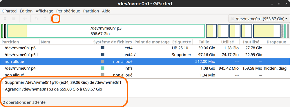

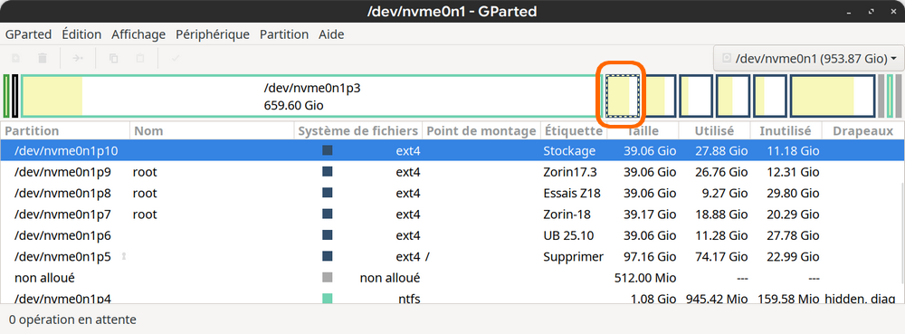

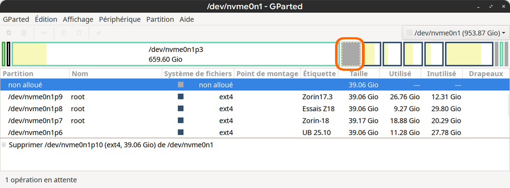

  • Pour illustrer, j'ai choisi sur mon multiboot une partition dont la position correspond à ta partition "sda5", @lissi1959, juste après la partition système de Windows :
  • Je clique droit sur la partition et je choisis l'option "Supprimer" :

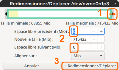

  • Je clique droit sur la partition Windows ("sda3" chez toi) et je choisis "Redimensionner/Déplacer".
    Dans la fenêtre qui s'ouvre, je tire sur la flèche droite (1) pour mettre les deux valeurs "Espace libre précédent" et "Espace libre suivant" à "0" (2).
    Je clique sur le bouton "Redimensionner/Déplacer" (3) pour valider :
    réparation #3.png (68.71 Kio) Vu 23869 fois

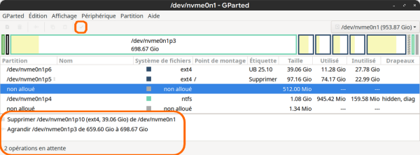

  • Je clique sur l'icône "Coche" à droite de la barre d'outils pour appliquer les opérations en attente :
J'ai fait exactement ce que j'ai décrit sur mon ordinateur — sauf la dernière étape, bien entendu.
Même si la représentation graphique donne l'impression que les modifications sont faites, il n'en est rien, ce n'est qu'une projection.
Tant que tu n'auras pas cliqué sur le bouton "Appliquer toutes les opérations", rien ne sera définitif : comme le montre la dernière capture d'écran, les opérations sont en attente.
Tu peux les annuler une par une en tapant autant de fois "Ctrl z" qu'il le faudra (ou en passant par le menu "Edition" > "Annuler la dernière opération").
