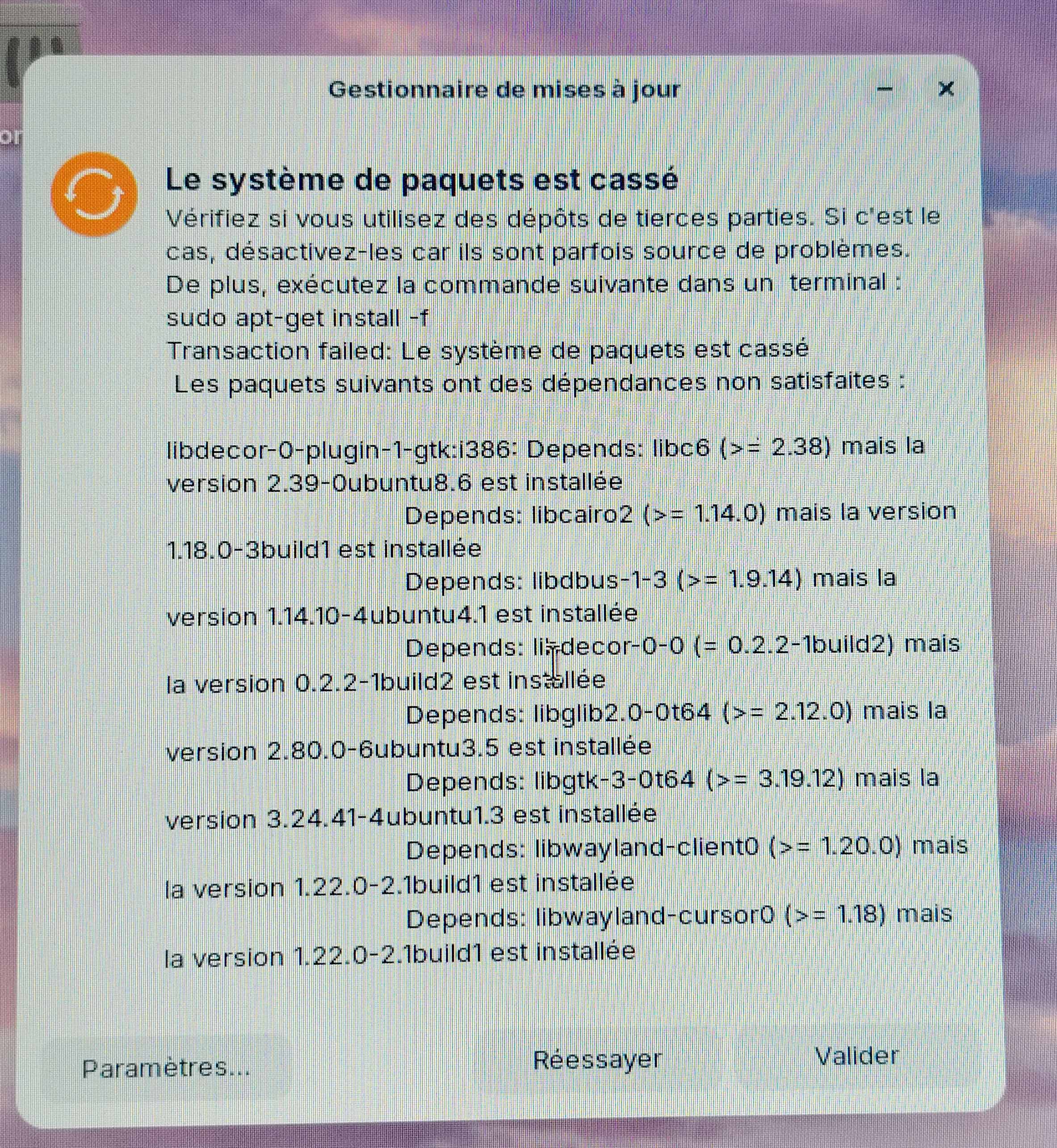

je viens d'installer Zorin 18 et tout c'est bien passé(enfin presque car j'ai 2 disques et W10 sur l'un et Z18 sur l'autre ...mis on verra cela plus tard svp). Mon probléme est à la premiere MàJ . Voir photo jointes . Apres avoir executé dans un terminal la commande sudo apt-get install -f j'ai la deuxieme photo ...et je suis sensé faire quoi à ce moment?
Je suis un peu perdu et demande un peu d'aide pour ecarter ce premier grain de sable.

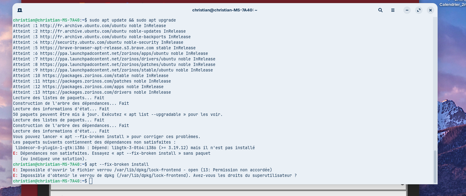

Probléme de MàJ
ChristianB a écrit : jeu. 11 déc. 2025 18:36 Apres avoir executé dans un terminal la commande sudo apt-get install -f
Des problèmes de dépendances, déjà, @ChristianB... 😏 ?

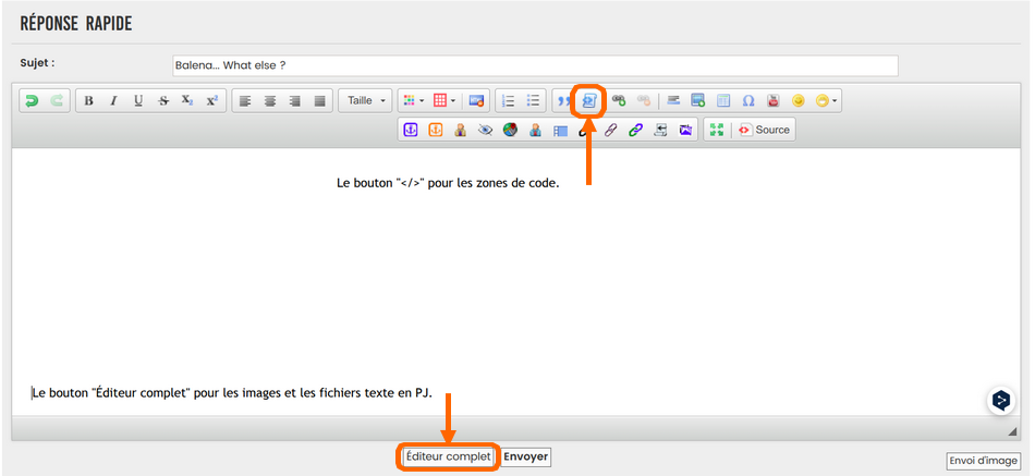

Plutôt que des photos, merci d'envoyer des captures d'écran ou des copies des retours terminal dans une zone de code, c'est tout de ême plus lisible et plus exploitable.
Pas besoin de passer par un service de stockage externe pour publier des captures d'écran, le plus simple est de les mettre en pièce jointe.
Pour ce faire, on clique sur le bouton "Éditeur complet" au bas de la zone de saisie du message, puis sur "Fichiers joints > Ajouter des fichiers".
Ensuite, on place le curseur à l'endroit souhaité dans le message et on clique sur "Insérer dans le message".
Et pour les zones de code, ce n'est pas difficile non plus :

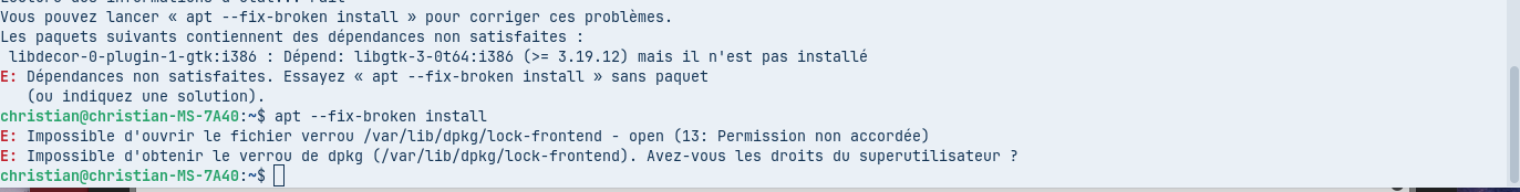

Probléme de MàJ
Certes, tu progresses en matière de capture d'écran, @ChristianB, mais tu aurais dû copier-coller ce retour dans une zone de code : tu m'aurais facilité la vie pour te répondre — il faut aider les aidants !  :rage:
C'est sûr, quand on débute, il faut tout découvrir, et comme à la grande époque du BASIC, les explications du terminal ne vont pas toujours au fond des choses...
Au lieu de te faire des politesses, il aurait dû te dire :
sudo apt --fix-broken install
"sudo" (super user do) étant la commande qui permet d'élever tes droits se simple utilisateur à ceux de super-utilisateur pour opérer des commandes qui concernent l'ensemble du système, comme celle-ci
Tu remarqueras au passage que je t'ai fourni une ligne de code prête à copier-coller, moi ("Ctrl Maj v" pour la coller dans le terminal) ! 😅

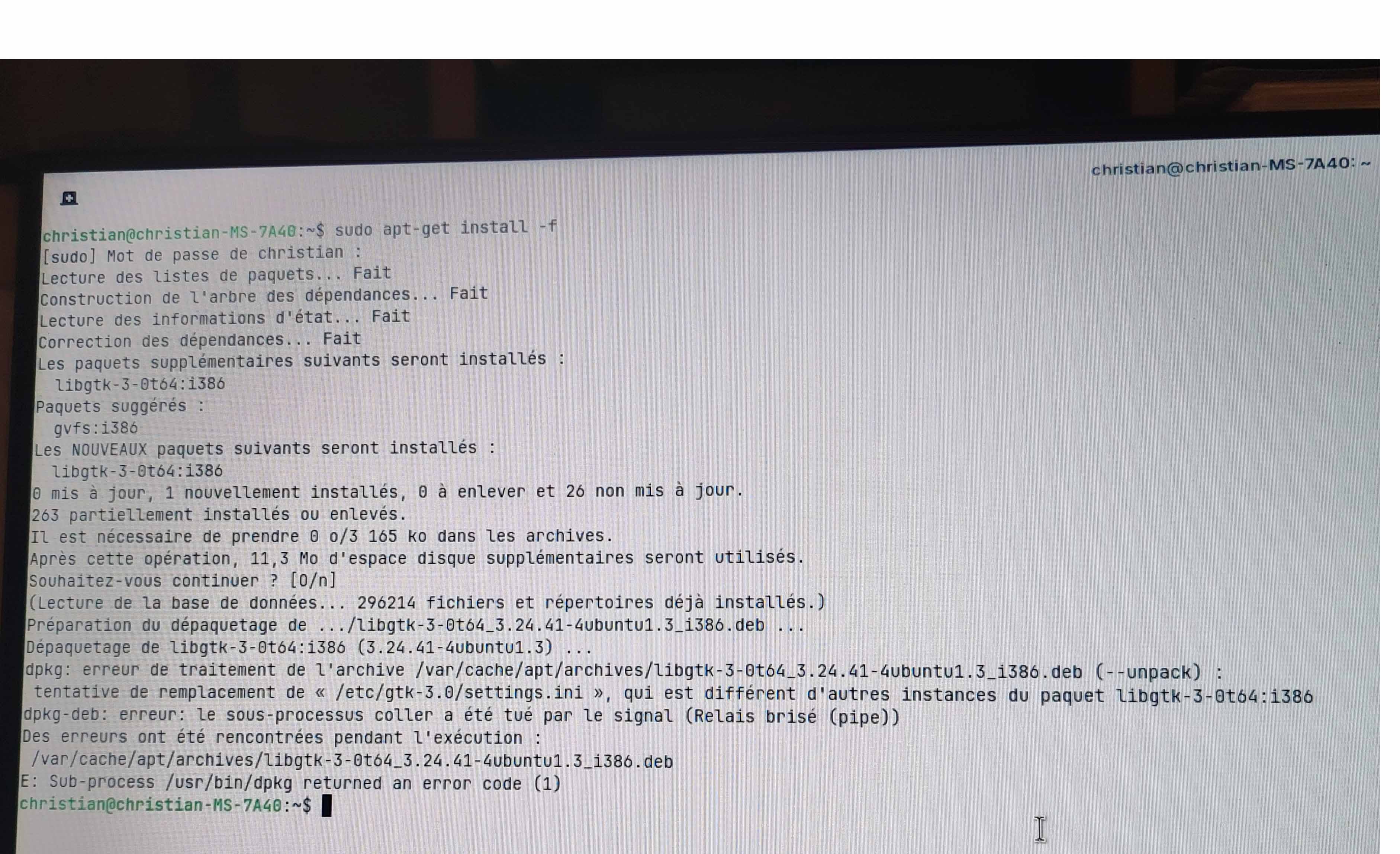

christian@christian-MS-7A40:~$ sudo apt-get install -f
[sudo] Mot de passe de christian :
Correction des dépendances... Fait
  libgtk-3-0t64:i386
Paquets suggérés :
  gvfs:i386
  libgtk-3-0t64:i386
0 mis à jour, 1 nouvellement installés, 0 à enlever et 51 non mis à jour.
263 partiellement installés ou enlevés.
Il est nécessaire de prendre 0 o/3 165 ko dans les archives.
Après cette opération, 11,3 Mo d'espace disque supplémentaires seront utilisés.
(Lecture de la base de données... 296214 fichiers et répertoires déjà installés.)
Préparation du dépaquetage de .../libgtk-3-0t64_3.24.41-4ubuntu1.3_i386.deb ...
Dépaquetage de libgtk-3-0t64:i386 (3.24.41-4ubuntu1.3) ...
dpkg: erreur de traitement de l'archive /var/cache/apt/archives/libgtk-3-0t64_3.24.41-4ubuntu1.3_i386.deb (--unpack) :
 tentative de remplacement de « /etc/gtk-3.0/settings.ini », qui est différent d'autres instances du paquet libgtk-3-0t64:i386
dpkg-deb: erreur: le sous-processus coller a été tué par le signal (Relais brisé (pipe))
christian@christian-MS-7A40:~$ sudo apt --fix broken install
sudo apt : commande introuvable
christian@christian-MS-7A40:~$ sudo apt --fix-broken install
  libgtk-3-0t64:i386
Paquets suggérés :
  gvfs:i386
  libgtk-3-0t64:i386
 (pipe))
Voilà la manip .....
Probléme de MàJ
Merci @ChristianB, c'est plus facile pour lire, nettoyer le code, et réfléchir.
Je ne me souviens pas, je suppose que tu as essayé cette ligne ?
sudo dpkg -- configure -a
Il semble qu'il y ait plusieurs versions du paquet "libgtk-3-0t64" en conflit  — saute de courant ?
Tente ceci, en entrant ces lignes l'une après l'autre en leur laissant le temps d'agir.
S'il y a un problème, retourne l'ensemble en zone de code.
sudo apt purge libgtk-3-0t64
sudo apt install libgtk-3-0t64
sudo apt update && sudo apt upgrade
Sinon, dis-le aussi.

christian@christian-MS-7A40:~$ sudo apt install libgtk-3-0t64
libgtk-3-0t64 est déjà la version la plus récente (3.24.41-4ubuntu1.3).
libgtk-3-0t64 passé en « installé manuellement ».
Vous pouvez lancer « apt --fix-broken install » pour corriger ces problèmes.
Les paquets suivants contiennent des dépendances non satisfaites :
 libdecor-0-plugin-1-gtk:i386 : Dépend: libgtk-3-0t64:i386 (>= 3.19.12) mais ne sera pas installé
E: Dépendances non satisfaites. Essayez « apt --fix-broken install » sans paquet
   (ou indiquez une solution).
christian@christian-MS-7A40:~$ sudo apt update && sudo apt upgrade
Atteint :1 http://fr.archive.ubuntu.com/ubuntu noble InRelease
Réception de :2 http://fr.archive.ubuntu.com/ubuntu noble-updates InRelease [126 kB]
Atteint :3 http://security.ubuntu.com/ubuntu noble-security InRelease
Atteint :4 https://brave-browser-apt-release.s3.brave.com stable InRelease
Atteint :5 http://fr.archive.ubuntu.com/ubuntu noble-backports InRelease
Atteint :6 https://ppa.launchpadcontent.net/zorinos/apps/ubuntu noble InRelease
Atteint :7 https://ppa.launchpadcontent.net/zorinos/drivers/ubuntu noble InRelease
Atteint :8 https://ppa.launchpadcontent.net/zorinos/patches/ubuntu noble InRelease
Atteint :9 https://ppa.launchpadcontent.net/zorinos/stable/ubuntu noble InRelease
Atteint :10 https://packages.zorinos.com/stable noble InRelease
Atteint :11 https://packages.zorinos.com/patches noble InRelease
Atteint :12 https://packages.zorinos.com/apps noble InRelease
Atteint :13 https://packages.zorinos.com/drivers noble InRelease
126 ko réceptionnés en 7s (17,7 ko/s)
51 paquets peuvent être mis à jour. Exécutez « apt list --upgradable » pour les voir.
 libdecor-0-plugin-1-gtk:i386 : Dépend: libgtk-3-0t64:i386 (>= 3.19.12) mais il n'est pas installé
christian@christian-MS-7A40:~$ apt --fix-broken install
E: Impossible d'ouvrir le fichier verrou /var/lib/dpkg/lock-frontend - open (13: Permission non accordée)
E: Impossible d'obtenir le verrou de dpkg (/var/lib/dpkg/lock-frontend). Avez-vous les droits du superutilisateur ?
  libgtk-3-0t64:i386
Paquets suggérés :
  gvfs:i386
  libgtk-3-0t64:i386
 (pipe))
Bonsoir , j'entrevois une autre solution qui serait de refaire une installation propre car pour l'instant je n'ai rien d'important dans la partie linux. Quel est ton avis?
Probléme de MàJ
Dans le temps, c'est ce que je proposais assez rapidement... mais les gens ont trouvé que ça ne faisait pas sérieux. 🙄
De toute façon, ma ligne a révélé que c'est le souk total dans ton système, il n'y a plus qu'à réinstaller.
Profites-en pour télécharger une nouvelle ISO, flashe-la avec une application fiable, laisse la vérification de l'intégrité de l'ISO aller jusqu'au bout au démarrage sur la clé et utilise la méthode "Autre chose" pour installer proprement et pouvoir en parler après.
