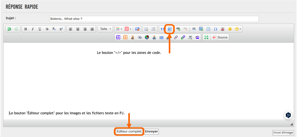

Plutôt que des photos, merci d'envoyer des captures d'écran ou des copies des retours terminal dans une zone de code, c'est tout de ême plus lisible et plus exploitable.
Pas besoin de passer par un service de stockage externe pour publier des captures d'écran, le plus simple est de les mettre en pièce jointe.
Pour ce faire, on clique sur le bouton "Éditeur complet" au bas de la zone de saisie du message, puis sur "Fichiers joints > Ajouter des fichiers".
Ensuite, on place le curseur à l'endroit souhaité dans le message et on clique sur "Insérer dans le message".
Et pour les zones de code, ce n'est pas difficile non plus :

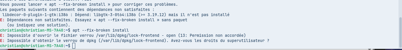

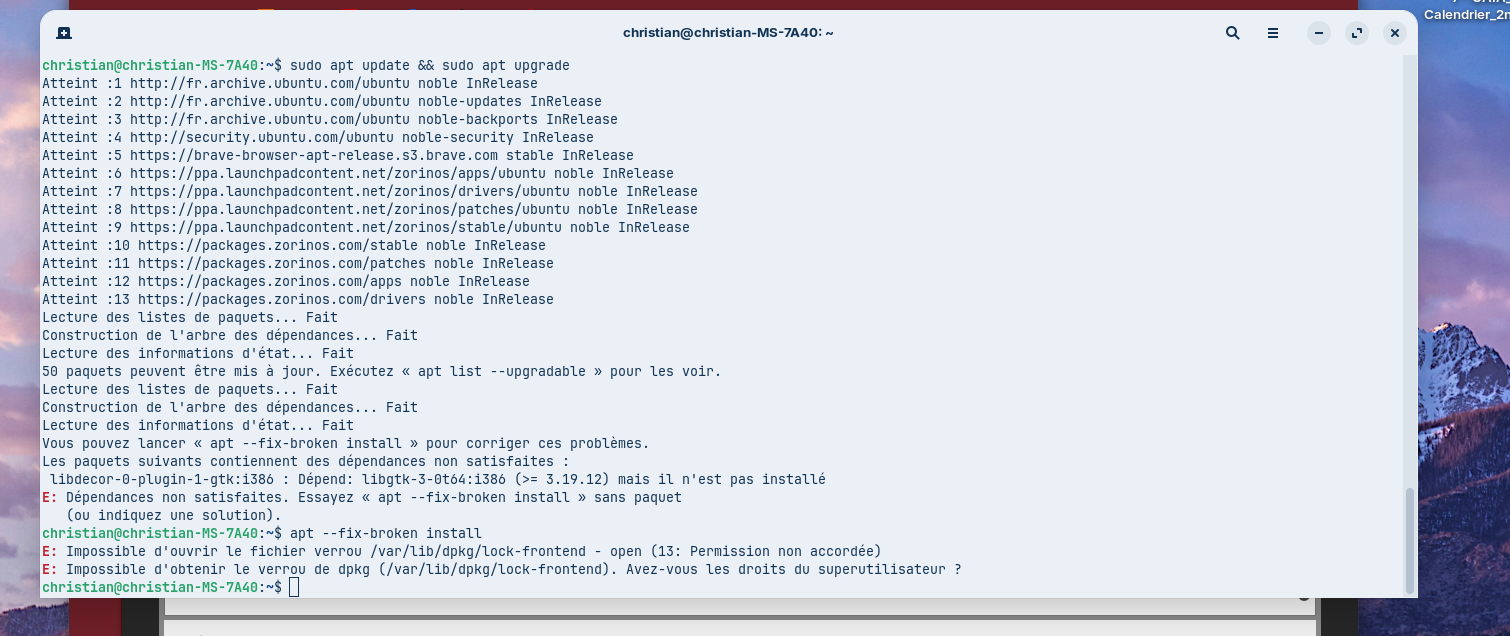

Me revoilà sur Zorin et après exécution de ta ligne de commande j'ai cette nouvelle capture d'ecran

Probléme de MàJ
Certes, tu progresses en matière de capture d'écran, @ChristianB, mais tu aurais dû copier-coller ce retour dans une zone de code : tu m'aurais facilité la vie pour te répondre — il faut aider les aidants !  :rage:
C'est sûr, quand on débute, il faut tout découvrir, et comme à la grande époque du BASIC, les explications du terminal ne vont pas toujours au fond des choses...
Au lieu de te faire des politesses, il aurait dû te dire :
sudo apt --fix-broken install
"sudo" (super user do) étant la commande qui permet d'élever tes droits se simple utilisateur à ceux de super-utilisateur pour opérer des commandes qui concernent l'ensemble du système, comme celle-ci
Tu remarqueras au passage que je t'ai fourni une ligne de code prête à copier-coller, moi ("Ctrl Maj v" pour la coller dans le terminal) ! 😅
Après, il y a une chose qui m'étonne, c'est que le système te demande la librairie "libdecor-0-plugin-1-gtk:i386" et sa dépendance "libgtk-3-0t64:i386", et ça m’étonne doublement parce que 1) ces deux librairies sont installées après l'installation... et 2) qu'elle disparaissent par la suite.
Je viens de le vérifier.
Va comprendre,
Reviens nous dire.

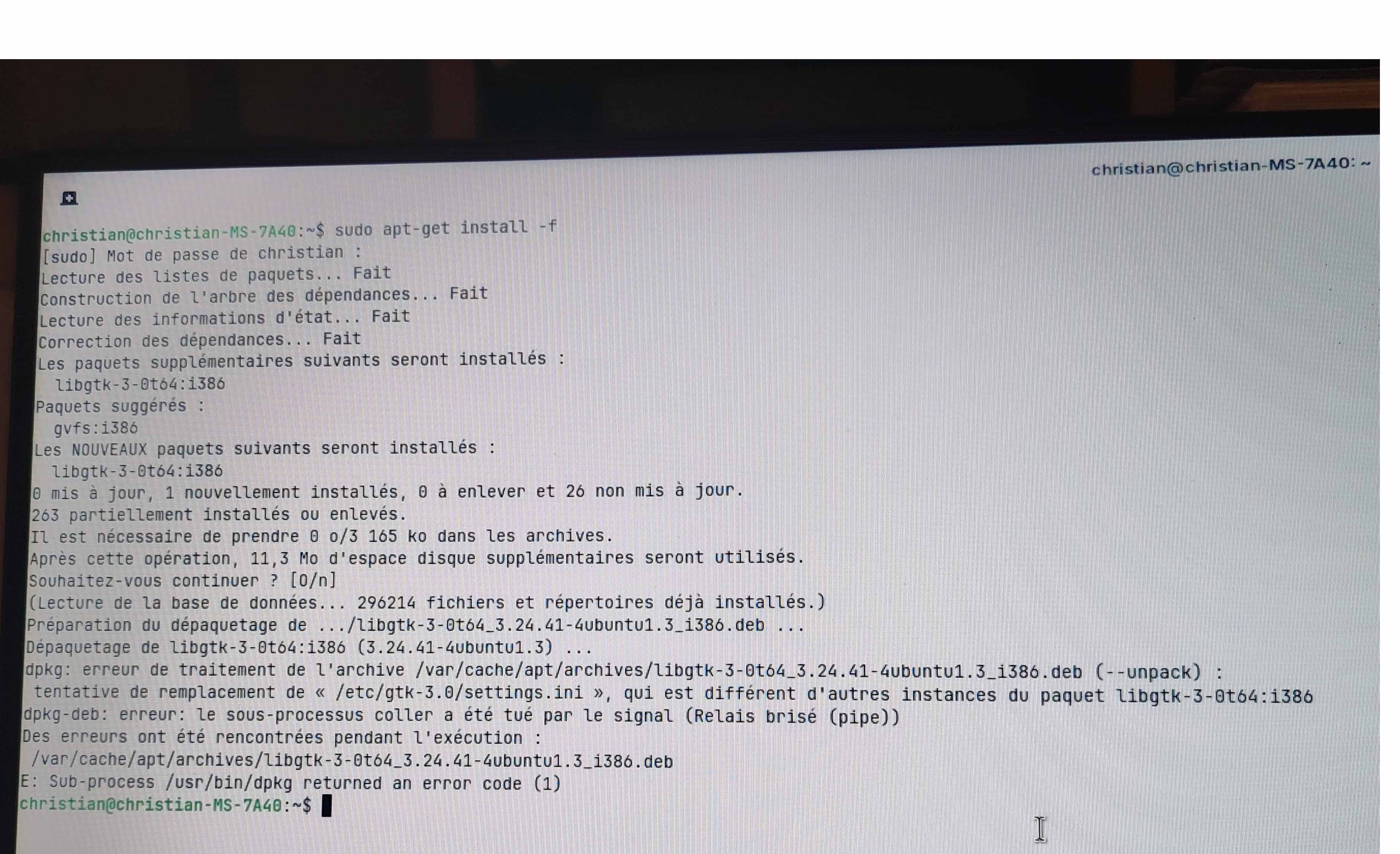

christian@christian-MS-7A40:~$ sudo apt-get install -f
[sudo] Mot de passe de christian :
Correction des dépendances... Fait
  libgtk-3-0t64:i386
Paquets suggérés :
  gvfs:i386
  libgtk-3-0t64:i386
0 mis à jour, 1 nouvellement installés, 0 à enlever et 51 non mis à jour.
263 partiellement installés ou enlevés.
Il est nécessaire de prendre 0 o/3 165 ko dans les archives.
Après cette opération, 11,3 Mo d'espace disque supplémentaires seront utilisés.
(Lecture de la base de données... 296214 fichiers et répertoires déjà installés.)
Préparation du dépaquetage de .../libgtk-3-0t64_3.24.41-4ubuntu1.3_i386.deb ...
Dépaquetage de libgtk-3-0t64:i386 (3.24.41-4ubuntu1.3) ...
dpkg: erreur de traitement de l'archive /var/cache/apt/archives/libgtk-3-0t64_3.24.41-4ubuntu1.3_i386.deb (--unpack) :
 tentative de remplacement de « /etc/gtk-3.0/settings.ini », qui est différent d'autres instances du paquet libgtk-3-0t64:i386
dpkg-deb: erreur: le sous-processus coller a été tué par le signal (Relais brisé (pipe))
christian@christian-MS-7A40:~$ sudo apt --fix broken install
sudo apt : commande introuvable
christian@christian-MS-7A40:~$ sudo apt --fix-broken install
  libgtk-3-0t64:i386
Paquets suggérés :
  gvfs:i386
  libgtk-3-0t64:i386
 (pipe))
Voilà la manip .....
A été remercié(e) : 1284 fois

christian@christian-MS-7A40:~$ sudo apt update && sudo apt upgrade
Atteint :1 http://fr.archive.ubuntu.com/ubuntu noble InRelease
Réception de :2 http://fr.archive.ubuntu.com/ubuntu noble-updates InRelease [126 kB]
Atteint :3 http://security.ubuntu.com/ubuntu noble-security InRelease
Atteint :4 https://brave-browser-apt-release.s3.brave.com stable InRelease
Atteint :5 http://fr.archive.ubuntu.com/ubuntu noble-backports InRelease
Atteint :6 https://ppa.launchpadcontent.net/zorinos/apps/ubuntu noble InRelease
Atteint :7 https://ppa.launchpadcontent.net/zorinos/drivers/ubuntu noble InRelease
Atteint :8 https://ppa.launchpadcontent.net/zorinos/patches/ubuntu noble InRelease
Atteint :9 https://ppa.launchpadcontent.net/zorinos/stable/ubuntu noble InRelease
Atteint :10 https://packages.zorinos.com/stable noble InRelease
Atteint :11 https://packages.zorinos.com/patches noble InRelease
Atteint :12 https://packages.zorinos.com/apps noble InRelease
Atteint :13 https://packages.zorinos.com/drivers noble InRelease
126 ko réceptionnés en 7s (17,7 ko/s)
51 paquets peuvent être mis à jour. Exécutez « apt list --upgradable » pour les voir.
Vous pouvez lancer « apt --fix-broken install » pour corriger ces problèmes.
Les paquets suivants contiennent des dépendances non satisfaites :
 libdecor-0-plugin-1-gtk:i386 : Dépend: libgtk-3-0t64:i386 (>= 3.19.12) mais il n'est pas installé
E: Dépendances non satisfaites. Essayez « apt --fix-broken install » sans paquet
   (ou indiquez une solution).
christian@christian-MS-7A40:~$ apt --fix-broken install
E: Impossible d'ouvrir le fichier verrou /var/lib/dpkg/lock-frontend - open (13: Permission non accordée)
E: Impossible d'obtenir le verrou de dpkg (/var/lib/dpkg/lock-frontend). Avez-vous les droits du superutilisateur ?
 (pipe))
