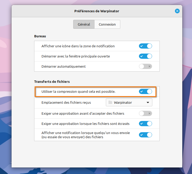

Depuis que j'ai posté ce sujet, j'ai essayé sur plusieurs distributions, dont une assez exotique, mais Warpinator fonctionne désespérément bien — sans parler de la possibilité d'envoyer des répertoires sans même à avoir à les zipper...
N'hésite pas à essayer l'option "Compression" :
