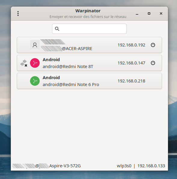

Jusqu'à ce que je découvre Warpinator, une appli toute simple, mais qui fonctionne et permet d'envoyer et de recevoir des fichiers ou des dossiers sans limitation de taille entre plusieurs appareils reliés à votre réseau local (ordinateurs Linux ou Windows, smartphones Androïd — pour les appareils IOS, l'application est encore au stade bêta, mais ça vient).
warpinator #1.png (137.21 Kio) Vu 5726 fois
Sur Linux Mint ou LMDE5, Warpinator est déjà installé, vu qu'il a été initialement développé pour Mint — m'enfin, @roger, tu aurais pu nous le dire, toi qui ne jures que par ton Elsie !  :rage:

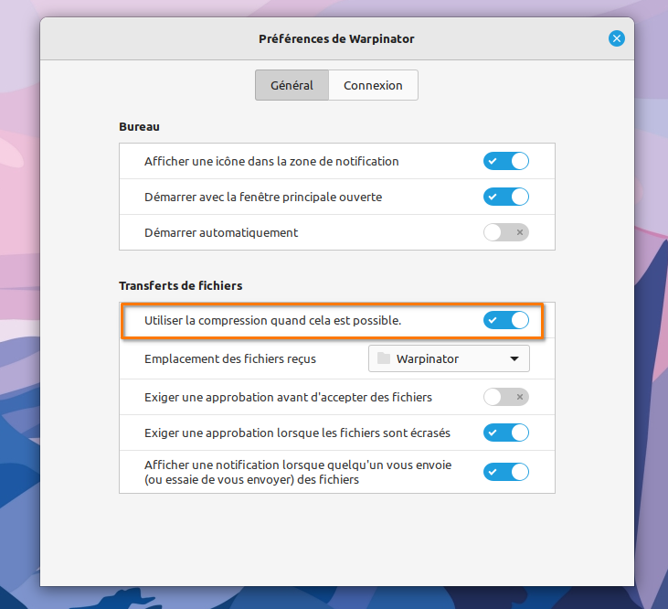

N'hésite pas à essayer l'option "Compression" :
