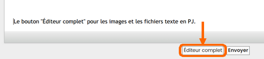

Pour ce faire, clique sur le bouton "Éditeur complet" au bas de la zone de saisie du message, puis sur "Fichiers joints > Ajouter des fichiers".
bouton PJ.png (14.54 Kio) Vu 12667 fois
Ensuite, pour chaque fichier, place le curseur à l'endroit souhaité dans le message et clique sur "Insérer dans le message". 😫
