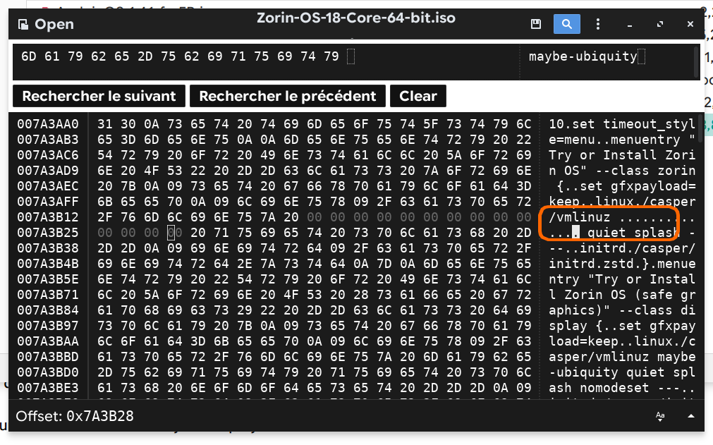

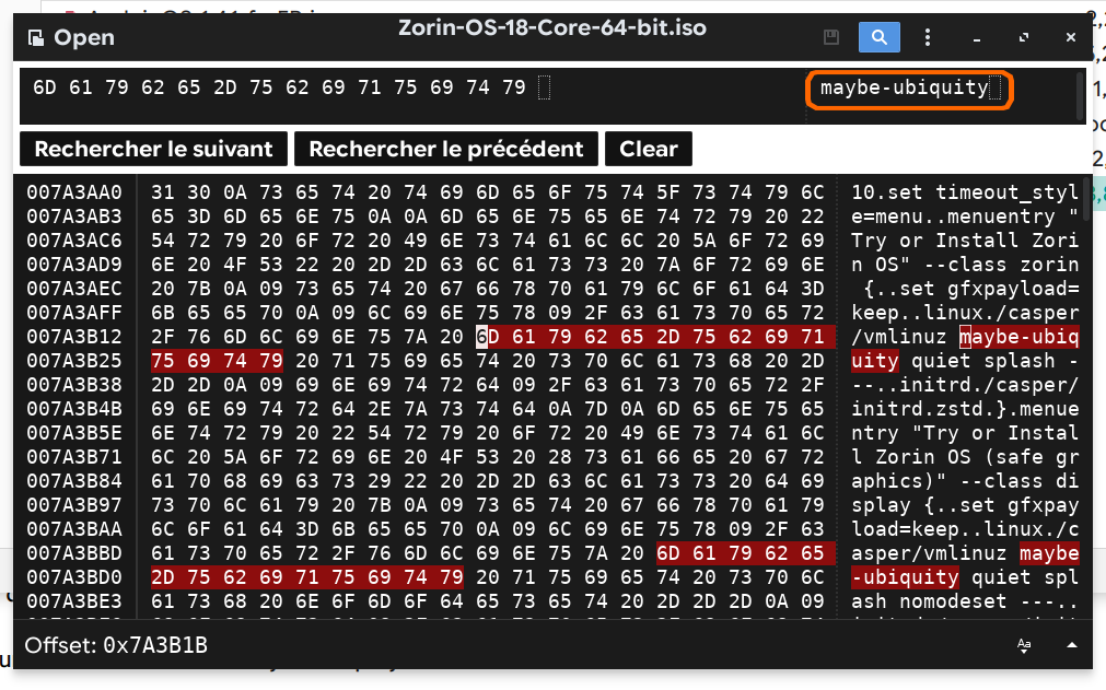

Ensuite, ouvre l'ISO et recherche les occurrences de la chaîne "maybe-ubiquity" :
En jouant sur la touche "Suppr" et le curseur droit, supprime chaque caractère un à un :
Fais de même pour les occurrences suivantes.

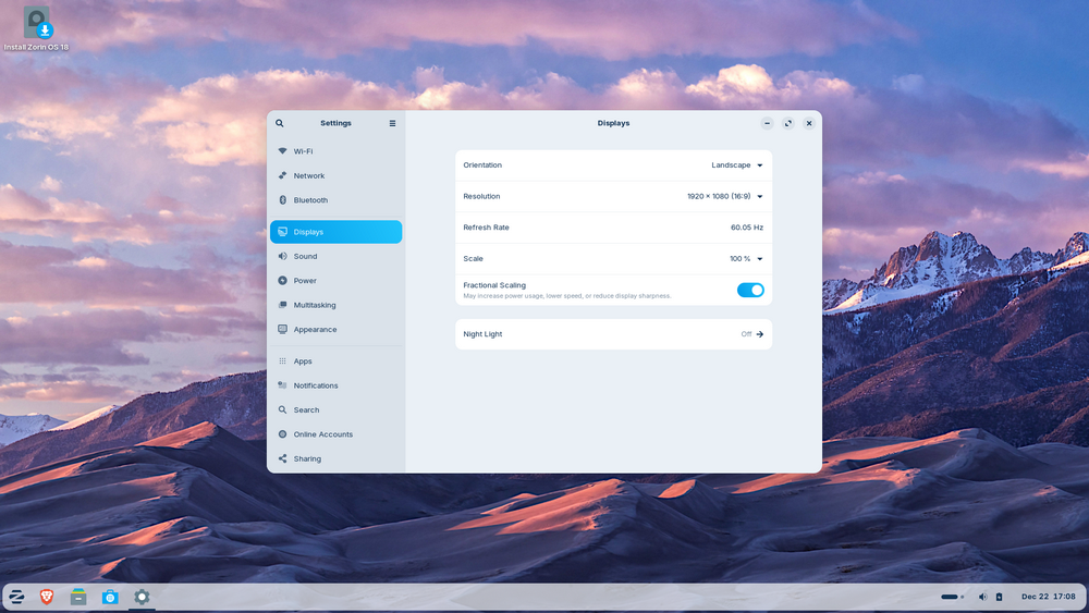

Sinon, on démarre directement, mais — logiquement — en anglais :
Avec une installation en mode "persistent", je pense que ça devrait le faire.
Enregistre la modification.
