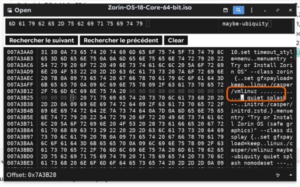

Après quelques tâtonnements, j'ai trouvé comment supprimer le menu "Try/Install", @Pat.
Ça se joue dans le fichier "/boot/grub.cfg" de l'ISO :
menuentry "Try or Install Zorin OS" --class zorin {
set gfxpayload=keep
linux /casper/vmlinuz maybe-ubiquity quiet splash ---
initrd /casper/initrd.zstd
... et peut-être aussi dans le fichier "/boot/grub/looback.cfg" :
set gfxpayload=keep
linux /casper/vmlinuz maybe-ubiquity iso-scan/filename=${iso_path} quiet splash ---
Comme il ne s'agit que de petites modifications dans le texte des fichiers, la méthode de mes premiers bricolages informatiques des années 80 reste la plus sûre pour préserver la bootabilté de l'ISO : utiliser un éditeur hexadécimal.
Mais comme Zorin n'en a pas, il faut en installer un.
Lance le terminal ("Ctrl Alt t") et entre cette ligne :
sudo apt update && suso apt install ghex
Tape "ghe" dans la boîte de recherche du menu principal et lance "GHex".

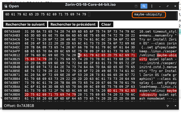

Ensuite, ouvre l'ISO et recherche les occurrences de la chaîne "maybe-ubiquity" :
En jouant sur la touche "Suppr" et le curseur droit, supprime chaque caractère un à un :
Fais de même pour les occurrences suivantes.
Enregistre la modification.

Je n'ai pas réussi à désactiver la vérification de l'intégrité de l'ISO, même en supprimant "iso-scan/filename=${iso_path}", comme je le pensais. Comme deux fichiers ont été modifiés, elle signale deux erreurs.
L'autre inconvénient est que la live session se lance désormais en mode "log". Il faut penser à faire "Ctrl C" au bon moment pour arrêter la vérification, mais c'est moins visible.
Sinon, on démarre directement, mais — logiquement — en anglais :
Avec une installation en mode "persistent", je pense que ça devrait le faire.
Si jamais tu repasses, merci de faire un retour.
