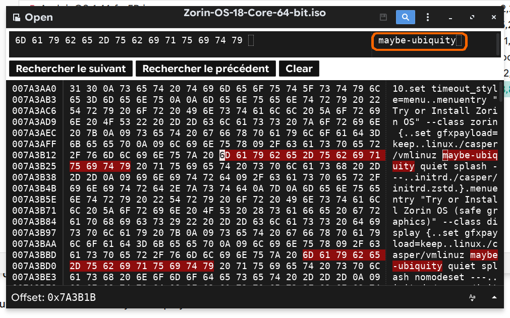

Ensuite, ouvre l'ISO et recherche les occurrences de la chaîne "maybe-ubiquity" :

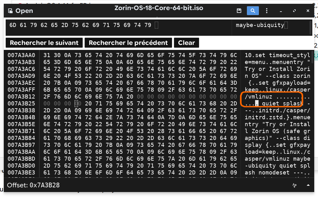

En jouant sur la touche "Suppr" et le curseur droit, supprime chaque caractère un à un :
Fais de même pour les occurrences suivantes.
Enregistre la modification.
