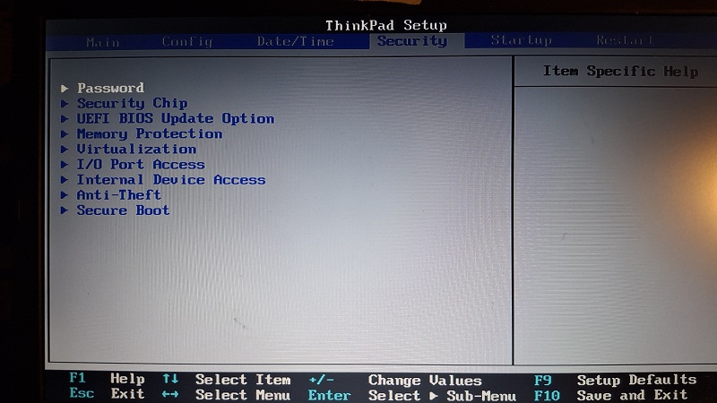

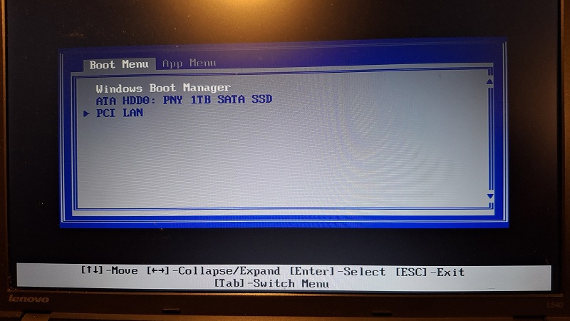

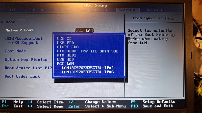

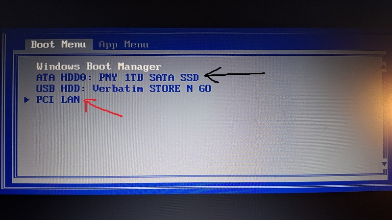

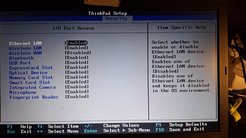

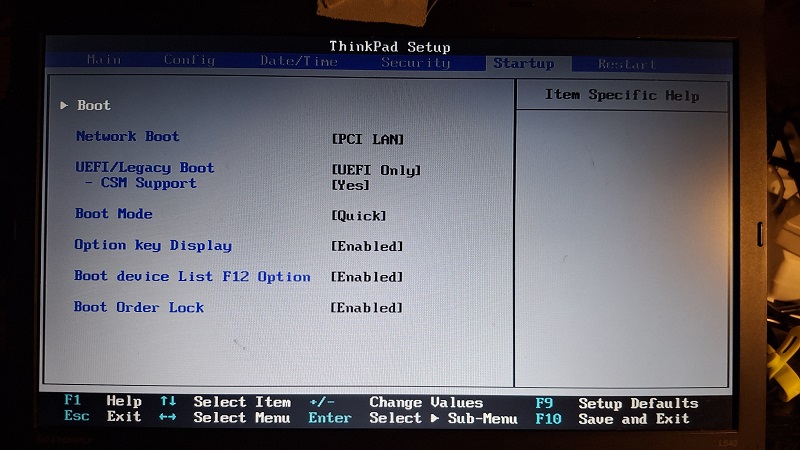

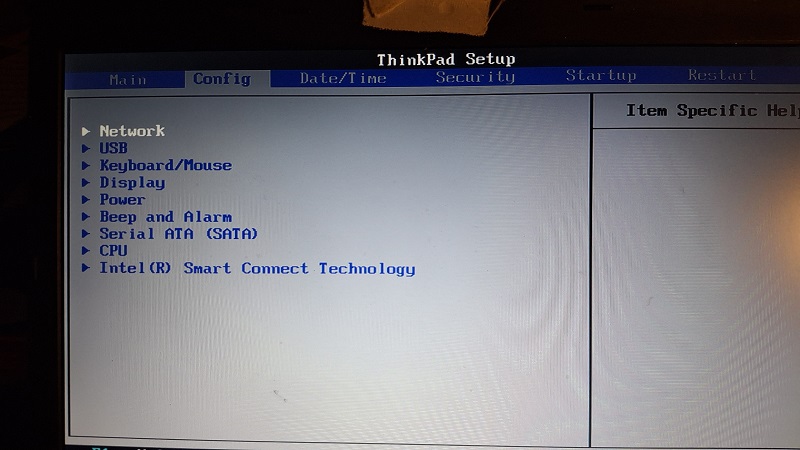

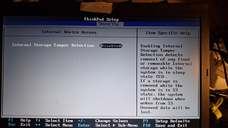

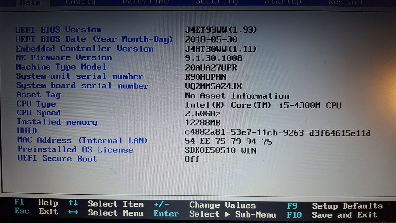

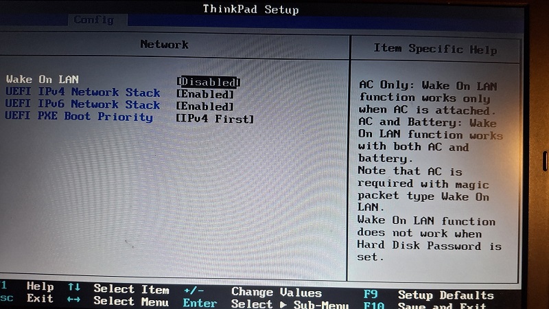

quand je fais F12, j'ai ça comme choix de boot :
et dans le bios (F1), j'ai ça :
Mais rien en lien avec Zorin
Par contre pour l'ordre du boot, j'aimerai avoir dans l'odre :
-win 10
-win 7
-zorin

Merci pour les photos, @tolunq !
Elles confirment ce que le terminal renvoyait : le micrologiciel UEFI est essentiellement occupé par des entrées matérielles et réseau et Zorin n'y figure pas pour la raison que je t'ai expliquée ci-dessus.

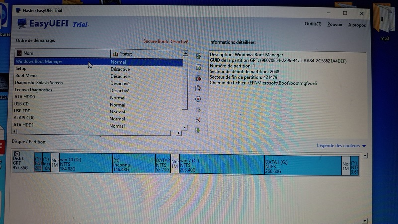

Lis le message que j'ai posté lorsque j'ai résolu le problème pour la première fois.
Démarre sur Windows, télécharge la version d'essai d'EasyUEFI — que ça marche ou non, tu n'auras pas à t'en resservir — et désactive Microsoft Boot Manager en suivant les instructions de ma copie d'écran ou les explications du site.
Si ça ne marche pas, on essaiera autre chose. 😅

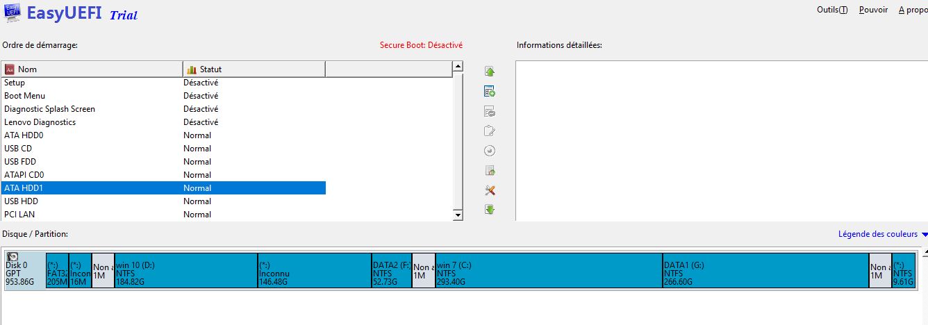

Message par tolunq »
je n'ai pas la possibilité de le faire avec easy uefi...
je n'ai pas de ligne windows boot manager et le bouton où il faut appuyer est désactivée pour toutes lignes présentes
Messages : 4342
A remercié : 838 fois
windos et zorin sur le même ssd. le multiboot ne fonctionne pas ???
Ach, c'est vraiment le truc auquel je ne m'attendais pas — ça ne plaide pas en faveur de Lenovo.
Inspecte d'abord le BIOS en détail ("F1") pour voir s'il n'y a pas un paramètre qui bloquerait les modifications.
Si oui, désactive-le, enregistre la modification (regarde les indications), redémarre sur Windows et essaie à nouveau avec EasyUEFI.
Sinon, on passe au plan B, tant que la version d'essai d'EasyUEFI est valable.

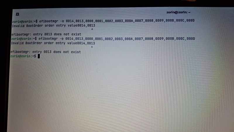

Il s'agit d'intégrer l'entrée Zorin "0014" au "BootOrder" et de la placer en tête de liste sans rien modifier d'autre.
Démarre sur la clé d'installation de Zorin et choisis "Essayer Zorin" pour ouvrir une live session.
Lance le terminal ("Ctrl Alt t") et entre cette ligne (copier-coller) :
efibootmgr -o 0014,0013,0000,0001,0002,0003,000A,0007,0008,0009,000B,000C,000D
Redémarre.
Si rien n'a changé, redémarre sur Windows, lance EasyUEFI et vérifie si l'entrée Zorin ne figurerait pas dans la liste de boot.
Si jamais Microsoft Boot Manager est subitement apparu, ne te gène pas pour le désactiver d'abord, redémarrer et vérifier.
Si Zorin apparaît et que son entrée n'est pas en tête de liste, suis les explications données sur cette page pour l'y placer.

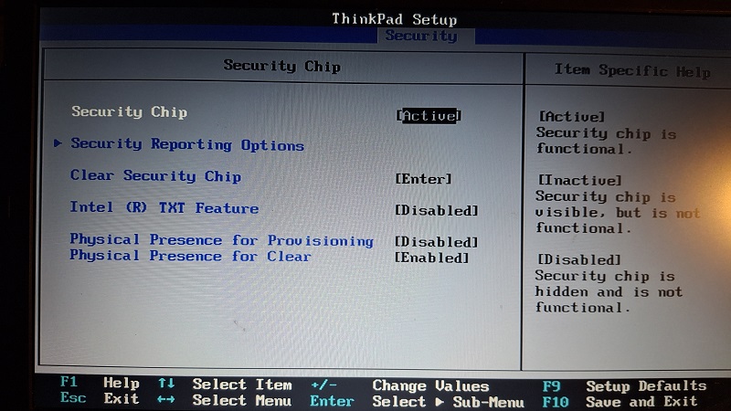

je n'ai rien trouvé de particulier dans le BIOS.
ci dessous des captures d'écran au cas où quelque chose cloche dans les réglages...
Je vais attendre ton analyse avant de me lancer dans l'entrée Zorin "0014" au "BootOrder"
tolunq
Messages : 42
Nb de « J’aime » reçus: 4
Messages : 4342
Le lien vers le manuel n'apparaissait pas suffisamment dans mon message précédent, mais tous les paramètres du BIOS sont expliqués en français à partir de la page 95.
Et je pense qu'il faut le mode UEFI pour que ça fonctionne correctement.
N'oublie pas de vérifier si quelque chose change du côté d'EasyUEFI.

ok. on peut voir sur la photo précedent que le mode 'UEFI ONLY' est selectionné. Donc ce doit être bon.
et merci pour le manuel en français. je l'ai mais en anglais.
Par contre 2 questions :
quand je démarre sur la clé usb ruffus pour "essayer" ou installer zorin, j'ai ça à chaque fois et impossbile de l'interrompre. c'est assez pénible à la longue :
lors de l'appui sur F12 pour le choix du boot, j'ai ça :
Flèche rouge c'est l'ordre du démarrage
Flèche noire c'est le ssd où il y a win 7, win 10 et zorin.
Qu'est ce que c'est que PCI Lan ?
Je n'ai rien trouvé de particulier Dans le BIOS, j'ai changé une ou 2 bricole mais rien qui touche au bios, secure ou UEFI

visiblement il y a une erreur :
tolunq
Messages : 42
windos et zorin sur le même ssd. le multiboot ne fonctionne pas ???sujet résolu

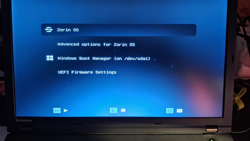

mais je vois que ça a marché quand même... le windows boot est apparu :)
Cher jlb, je n'ai que 2 mots à vous dire ... "bravo et merci"
je n'y serais jamais arrivé sans les lignes de codes et ans le temps passé à me guider avec patience.
ça fonctionne bien.
Et j'ai ensuite essayer le boot windows et tout fonctionne aussi !
nickel !
Un très grand merci :)
