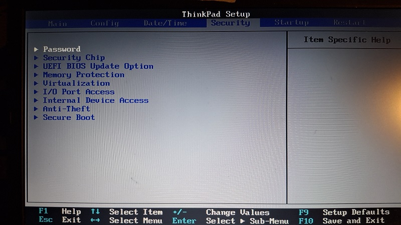

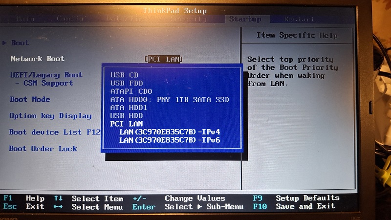

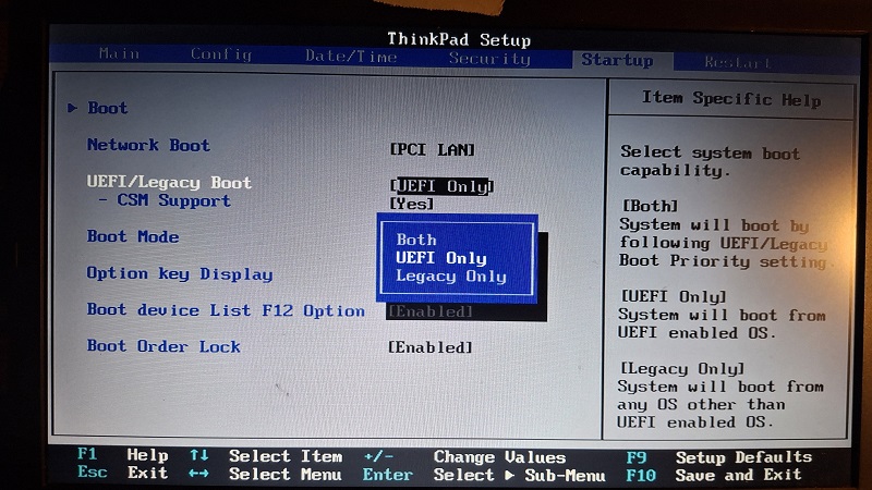

quand je fais F12, j'ai ça comme choix de boot :
et dans le bios (F1), j'ai ça :
Mais rien en lien avec Zorin

Merci pour les photos, @tolunq !
Elles confirment ce que le terminal renvoyait : le micrologiciel UEFI est essentiellement occupé par des entrées matérielles et réseau et Zorin n'y figure pas pour la raison que je t'ai expliquée ci-dessus.

Inspecte d'abord le BIOS en détail ("F1") pour voir s'il n'y a pas un paramètre qui bloquerait les modifications.
Si oui, désactive-le, enregistre la modification (regarde les indications), redémarre sur Windows et essaie à nouveau avec EasyUEFI.

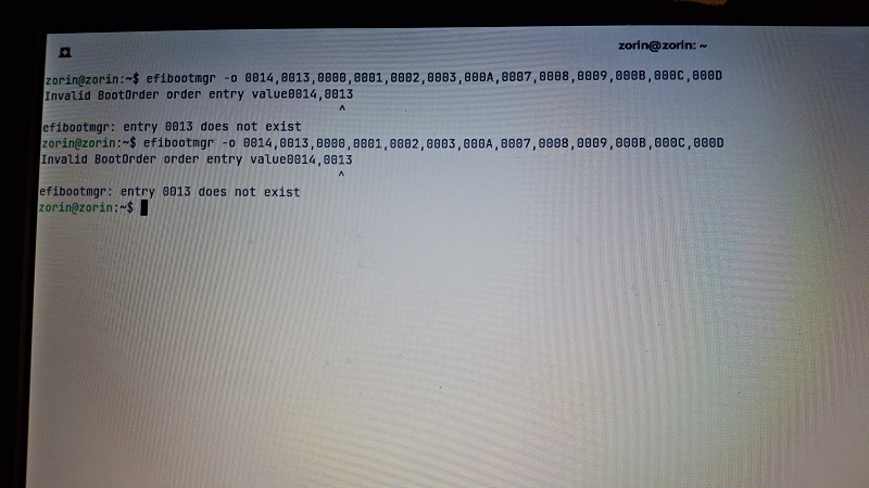

Démarre sur la clé d'installation de Zorin et choisis "Essayer Zorin" pour ouvrir une live session.
Lance le terminal ("Ctrl Alt t") et entre cette ligne (copier-coller) :
efibootmgr -o 0014,0013,0000,0001,0002,0003,000A,0007,0008,0009,000B,000C,000D
Redémarre.

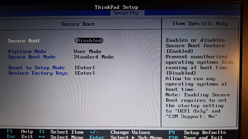

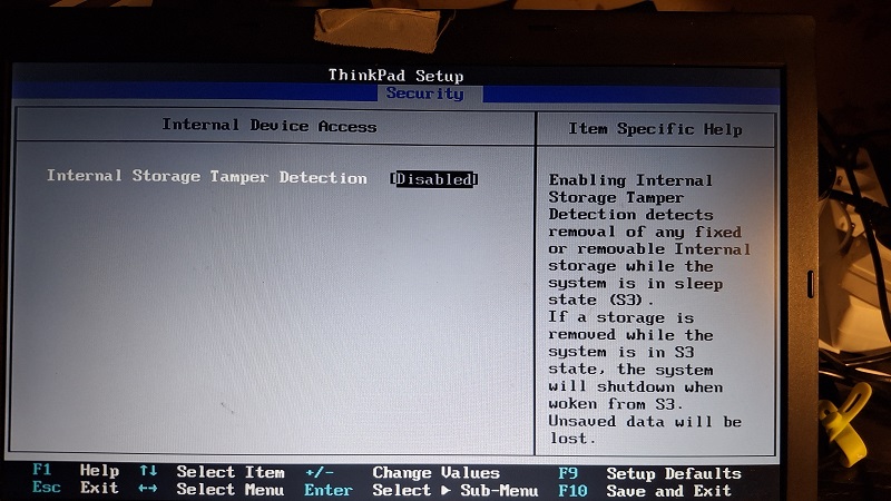

je n'ai rien trouvé de particulier dans le BIOS.
ci dessous des captures d'écran au cas où quelque chose cloche dans les réglages...
Je vais attendre ton analyse avant de me lancer dans l'entrée Zorin "0014" au "BootOrder"

Le lien vers le manuel n'apparaissait pas suffisamment dans mon message précédent, mais tous les paramètres du BIOS sont expliqués en français à partir de la page 95.
Et je pense qu'il faut le mode UEFI pour que ça fonctionne correctement.

ok. on peut voir sur la photo précedent que le mode 'UEFI ONLY' est selectionné. Donc ce doit être bon.
et merci pour le manuel en français. je l'ai mais en anglais.

quand je démarre sur la clé usb ruffus pour "essayer" ou installer zorin, j'ai ça à chaque fois et impossbile de l'interrompre. c'est assez pénible à la longue :
lors de l'appui sur F12 pour le choix du boot, j'ai ça :
Flèche rouge c'est l'ordre du démarrage
Flèche noire c'est le ssd où il y a win 7, win 10 et zorin.
Qu'est ce que c'est que PCI Lan ?
Je n'ai rien trouvé de particulier Dans le BIOS, j'ai changé une ou 2 bricole mais rien qui touche au bios, secure ou UEFI

visiblement il y a une erreur :
