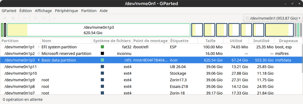

Si tu veux que je me fasse une idée, démarre sur la clé d'installation de Zorin, et ouvre une live session ("Essayer Zorin").
Tape "gpa" dans la boîte de recherche d'applications du menu principal et lance "GParted".
Étire un peu la fenêtre en largeur pour que tout soit visible, prends une copie d'écran en mode "Fenêtre" (bouton "Impécr") et poste-la en PJ.

Jemecris a écrit : ↑dim. 4 janv. 2026 23:56 Dans un premier temps, voici deux captures d’écran de la fenêtre Gestion des disques
Le message de la fenêtre Réduire C : me signale ne pas pouvoir réduire la partition de plus de 1220 Mo
Si je te demandais une copie de GParted, c'était pour pouvoir me faire tout seul une idée précise de l’espace disponible sur la partition "Windows".
Comme tu peux le constater sur la copie ci-dessous, Windows 11 "nu" ne prend "que" 70 Go — j'ai juste installé deux ou trois petits programmes supplémentaires et je n'y ai aucun document, vu que je ne me sers que de Word pour des travaux de relecture collaborative qu'on me demande occasionnellement.
