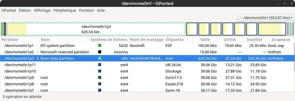

Si je te demandais une copie de GParted, c'était pour pouvoir me faire tout seul une idée précise de l’espace disponible sur la partition "Windows".
Comme tu peux le constater sur la copie ci-dessous, Windows 11 "nu" ne prend "que" 70 Go — j'ai juste installé deux ou trois petits programmes supplémentaires et je n'y ai aucun document, vu que je ne me sers que de Word pour des travaux de relecture collaborative qu'on me demande occasionnellement.
